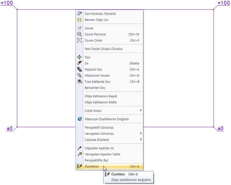

Mevcut Arazinin Ayarlar Diyaloğunun Yeri
Ayarlarına girmek istediğiniz araziyi seçin farenin sağ tuşuna tıklayarak açılan menüden Özellikler satırına tıklayın.

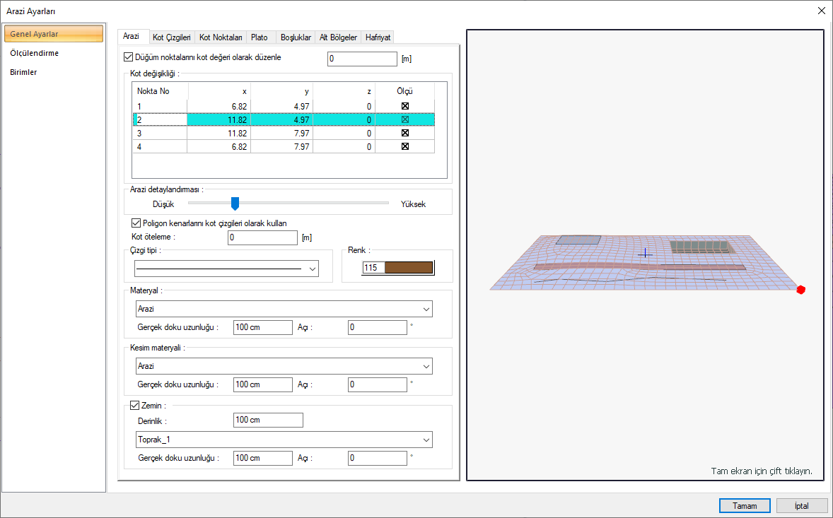

Genel Ayarlar Sekmesi - Arazi
Özellikler ve Açıklamaları

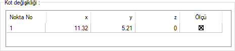

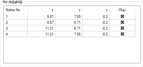

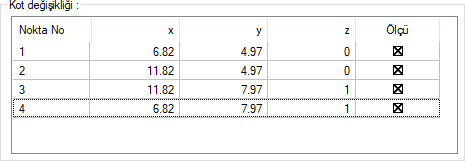

Kot değişikliği
Yerleştirilen kot noktalarının koordinatları verilir. İstenirse z kutusuna yeni bir değeri girilebilir.
Düğüm noktaları kot değeri olarak düzenle
Özellik aktif hale getirilerek buraya girilen değerin bütün kot noktalarına uygulanması sağlanır.
Arazi detaylandırması
Arazinin detay düzeyini belirleyen göstergedir. Soldan sağa doğru çekilen ibre ile daha detaylı bir arazi çizimi oluşturulur. İbreyi, bilgisayarınızın donanım gücüne göre en optimum performans verecek bir düzeye getirebilirsiniz.
Poligon kenarlarını kot çizgileri olarak kullan
Yükseltisi farklı düğüm noktaları arasında kalan arazi çizgilerinin eğimlerini doğrusallaştırır.
Kot öteleme
Kot öteleme değeri arazinin tüm öğelerini global koordinat tabanına göre kotu öteler. Bu değer sıfır verildiğinde düğüm noktası kotları global taban noktasına baz alınan yüksekli değerlerini ifade eder. Sıfırdan farklı bir değer girildiğinde kot değerleri girilen değer kadar rölatif ötelenir. Örneğin +5.00 m. verilen öteleme değeri sonunda, kotu +2.00 m olan yükselti değeri,  +7.00; -1.00 olan yükselti değeri ise +4.00 olarak hesaplanır.
Arazinin plandaki çizgi tipi seçilir. Kutucukların sağındaki aşağı ok butonları tıklandığında çizgi tipleri listesi açılır. Bu listeden istenen çizgi tipi farenin sol tuşu ile tıklanarak seçilir.
Arazi çizgisinin plandaki çizim rengidir. Renk kutucuğu tıklandığında açılan pencereden uygun renk seçilir.
Materyal
Arazi üst yüzeyinin materyalini tıklayarak listeden seçebilirsiniz.
Kesim materyali
Kesilmiş yüzeylerin materyalini tıklayarak listeden seçebilirsiniz.
Zemin
Gerçek doku uzunluğu
Açı
Dokunun açısını verilir. Açı değeri ile dokunun açısını düzleminin yönüne göre ayarlayabilirsiniz.

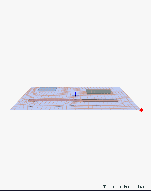

Perspektif Önizleme
Oluşturulan arazinin önizlemesi ekranda yapılır. Diyalogda yapılan ayarlar eşzamanlı önizleme ekranına yansır. Düzenleme yaptığınız nokta önizlemede kırmızı nokta olarak işaretlenir.

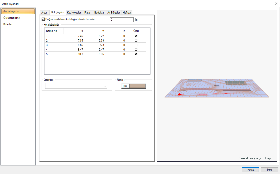

Genel Ayarlar Sekmesi - Kot Çizgileri
Kot değişikliği
Kot çizgisinin plandaki çizgi tipi seçilir. Kutucukların sağındaki aşağı ok butonları tıklandığında çizgi tipleri listesi açılır. Bu listeden istenen çizgi tipi farenin sol tuşu ile tıklanarak seçilir.
Kot çizgisinin plandaki çizim rengidir. Renk kutucuğu tıklandığında açılan pencereden uygun renk seçilir.
Perspektif Önizleme

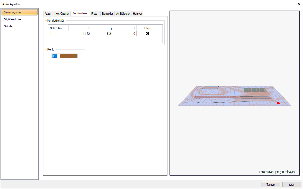

Genel Ayarlar Sekmesi - Kot Noktaları
Kot değişikliği
Kot noktalarının çizgisinin plandaki çizim rengidir. Renk kutucuğu tıklandığında açılan pencereden uygun renk seçilir.

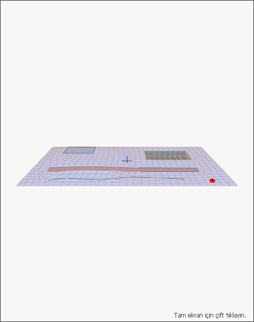

Perspektif Önizleme

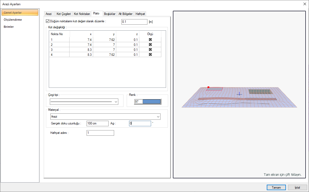

Genel Ayarlar Sekmesi - Plato

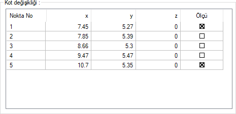

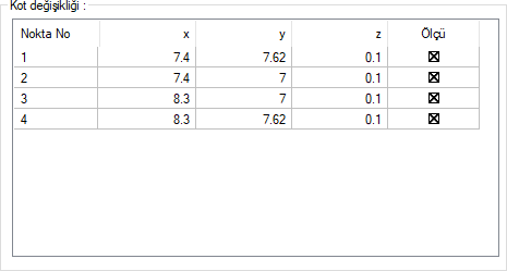

Kot değişikliği
Platonun plandaki çizgi tipi seçilir. Kutucukların sağındaki aşağı ok butonları tıklandığında çizgi tipleri listesi açılır. Bu listeden istenen çizgi tipi farenin sol tuşu ile tıklanarak seçilir.
Materyal
Açı
Hafriyat adımı
Harfiyat hesabı için arazi ve arazi parçalarına numara verilir. Numarası aynı olan arazi ve arazi parçalarının harfiyatları tek seferde toplam değer olarak, ayrı ayrı numaralandırılan arazi veya arazi parçalarının harfiyatları ise ayrı bir kalemler olarak hesaplanır ve gösterilir.
Perspektif Önizleme

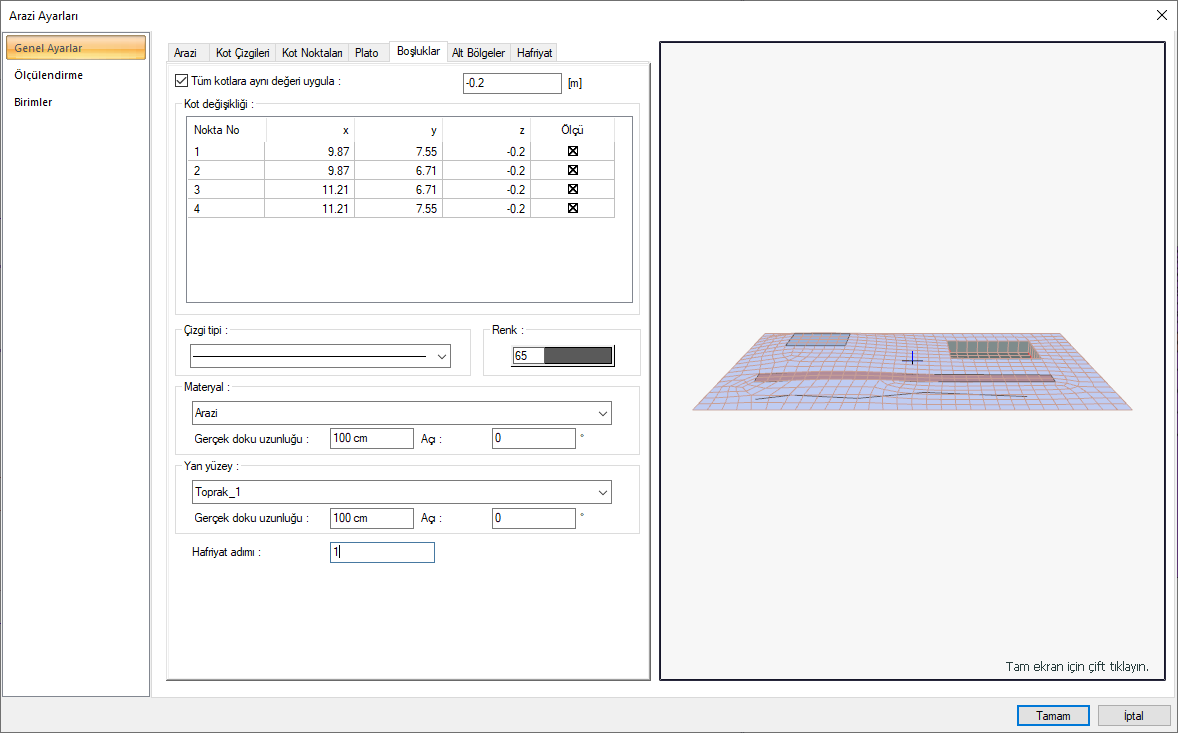

Genel Ayarlar Sekmesi - Boşluklar
Kot değişikliği
Tüm kotlara aynı değeri uygula
Materyal
Yan yüzey
Boşluk yan yüzeylerinin materyalini tıklayarak listeden seçebilirsiniz.
Açı
Hafriyat adımı
Perspektif Önizleme

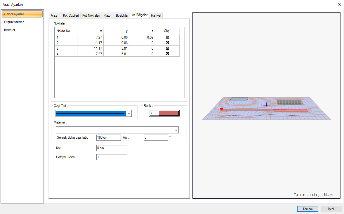

Genel Ayarlar Sekmesi - Alt Bölgeler
Kot değişikliği
Yerleştirilen kot noktalarının koordinatları verilir. Müdahale edilemez.
Alt bölgenin plandaki çizgi tipi seçilir. Kutucukların sağındaki aşağı ok butonları tıklandığında çizgi tipleri listesi açılır. Bu listeden istenen çizgi tipi farenin sol tuşu ile tıklanarak seçilir.
Alt bölge çizgisinin plandaki çizim rengidir. Renk kutucuğu tıklandığında açılan pencereden uygun renk seçilir.
Materyal
Alt bölgenin materyalini tıklayarak listeden seçebilirsiniz.
Açı
Kot
Alt bölgeye kot verilir.
Hafriyat adımı

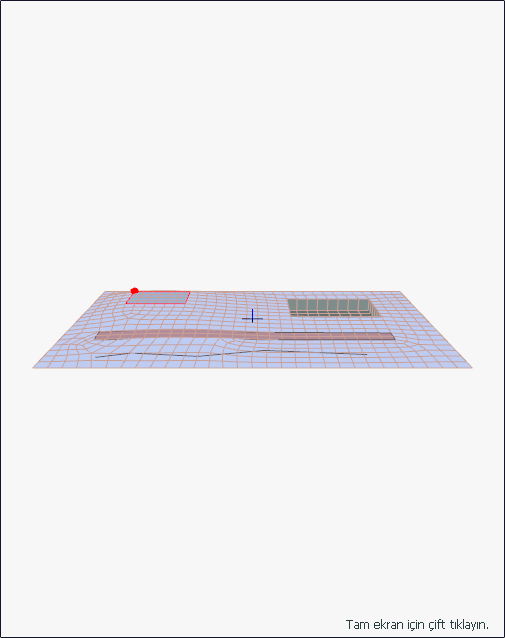

Perspektif Önizleme

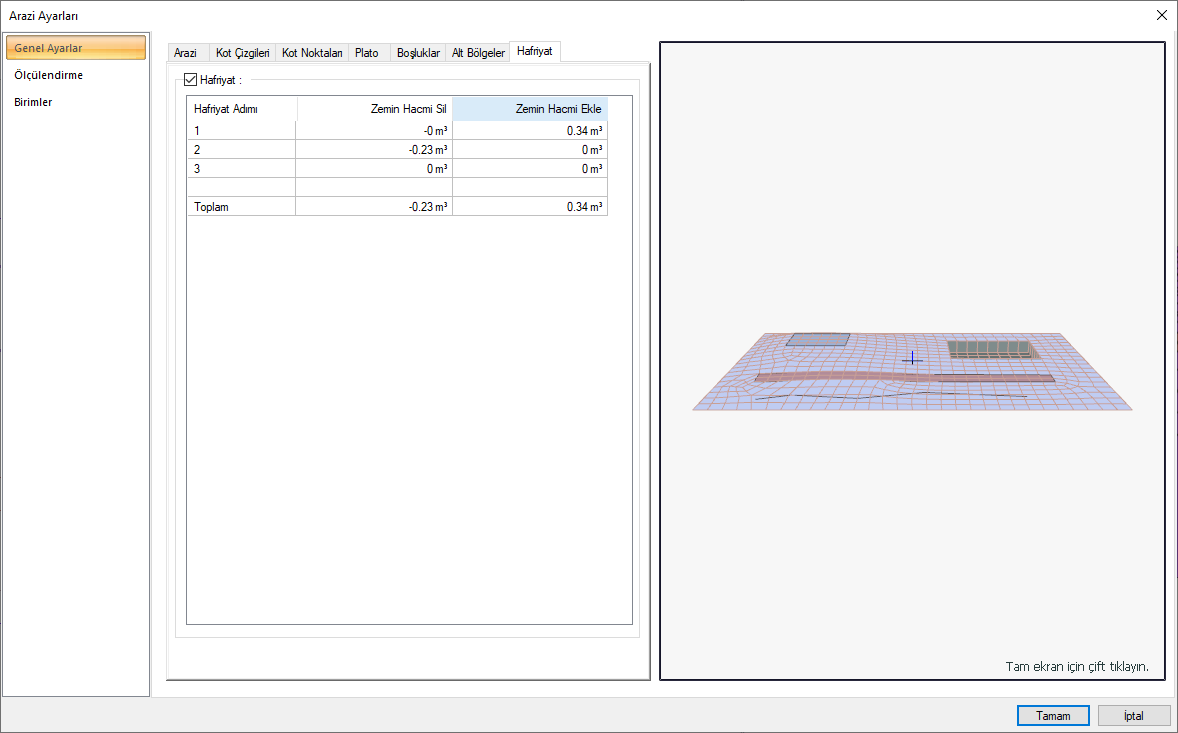

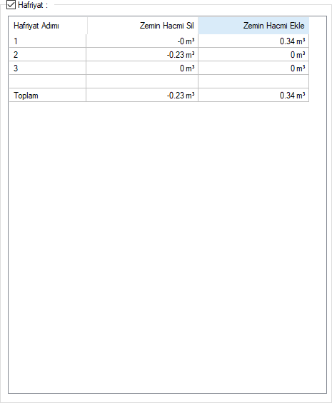

Genel Ayarlar Sekmesi - Hafriyat
Hafriyat
Arazi ve arazi parçalarına numara verilen numaralara göre hesaplamalar yer alır. Numarası aynı olan arazi ve arazi parçalarının harfiyatları tek seferde toplam değer olarak, ayrı ayrı numaralandırılan arazi veya arazi parçalarının harfiyatları ise ayrı bir kalemler olarak hesaplanır ve gösterilir.
Perspektif Önizleme

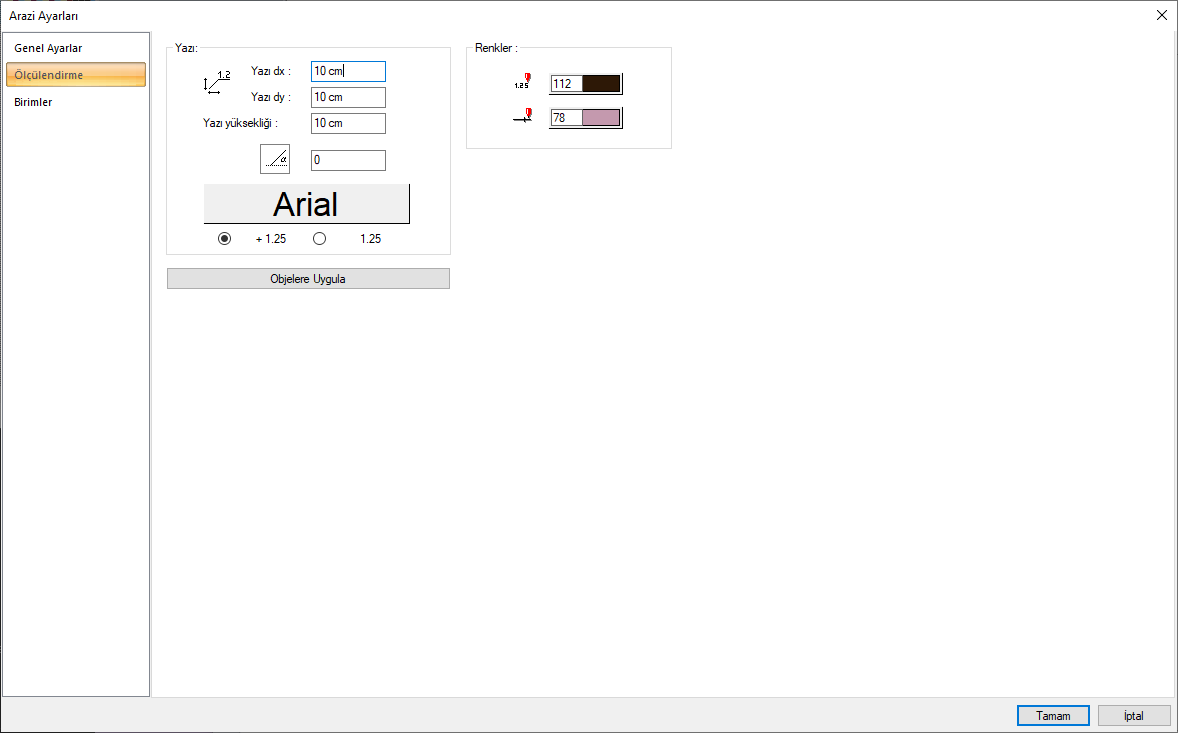

Ölçülendirme Sekmesi
Yazı dx/dy
Kesit kot yazısının kesit çizgisi üzerindeki yerini belirleyen x/y koordinatlarıdır.
Yazı yüksekliği
Kot yazısının yazı yüksekliğidir.
Açı
Kot yazısının açısıdır.
Yazı tipi
Tıklandığında yazı tipi diyaloğu açılır. Diyalogda kot yazısının yazı tipi seçilir.
Gösterim tipi
Kot pozitif değerinin gösterim şeklini seçin.
Renkler
Kot yazısı ve çizgisinin renkleri ayarlanır. Ayrıca kutucuk Shift tuşu ile birlikte tıklanırsa, ilgili rengin kalem kalınlığı ayarlanabilir.

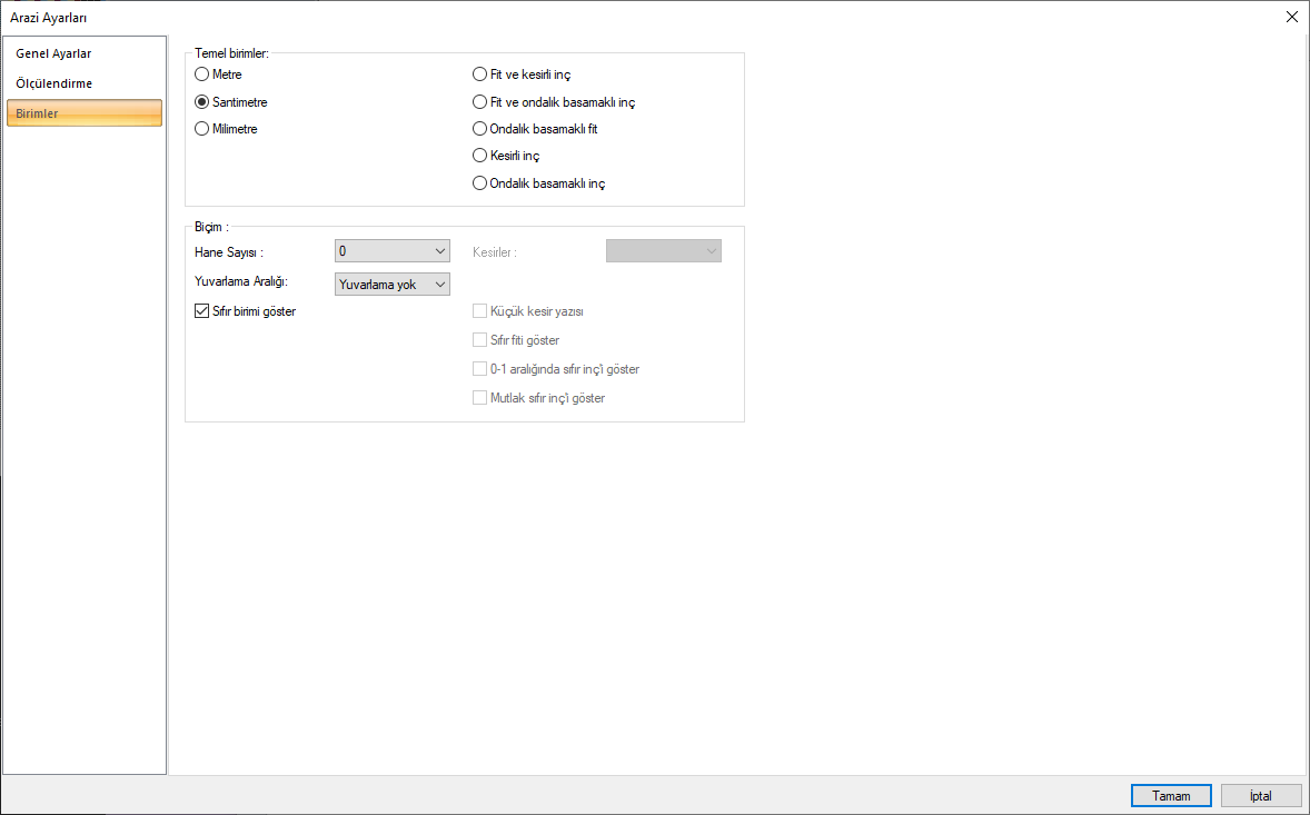

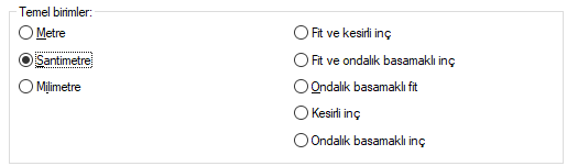

Birimler Sekmesi
Temel birimler
Hane sayısı
Kesirler
Yuvarlama aralığı
Sıfır birimi göster
Küçük kesir yazısı
Sıfır fiti göster
Mutlak sıfır inç’i göster
