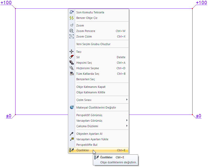

Derinlik vermek istediğiniz araziyi seçin farenin sağ tuşuna tıklayarak açılan menüden Özellikler satırına tıklayın.
  • Araziyi seçin ve farenin sağ tuşunu tıklayın. Açılan menüden Özellikler satırını sol tuş ile tıklayın.

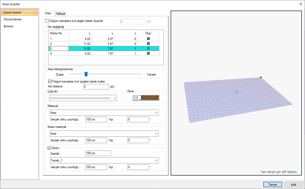

  • Açılan diyalogda altta Zemin seçeneğini işaretleyin.
  • Aktif hale gelen derinlik satırına istediğiniz değeri girin.
  • Materyal kısmına da arazi için uygun bulacağınız bir materyal atayın.

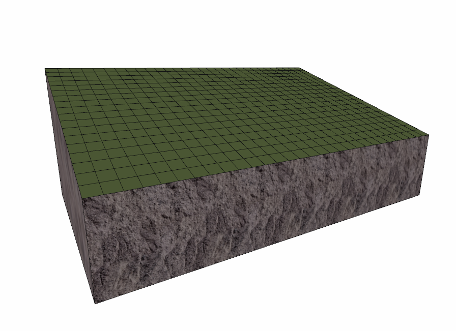

  • Bu işlemden sonra arazi 3 boyut ekranında bir kütle olarak görünecektir.

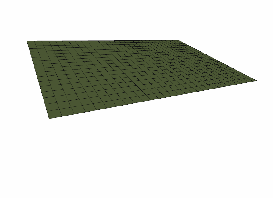

Zemin/Derinlik verilmeden önce arazi

Zemin/Derinlik verildikten sonra arazi
