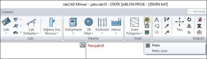

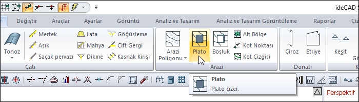

Mimari Programda
Ribbon menü Giriş sekmesi Arazi başlığı altından ulaşabilirsiniz.
Statik Programda
Ribbon menü Objeler sekmesi Arazi başlığı altından ulaşabilirsiniz.
  • Ribbon menüde Plato ikonunu tıklayın.

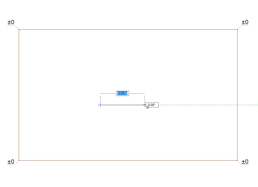

  • Ayrıca ekranda arazi toolbarının yanında Rota Bölümleri isimli bir toolbar daha görünecektir.

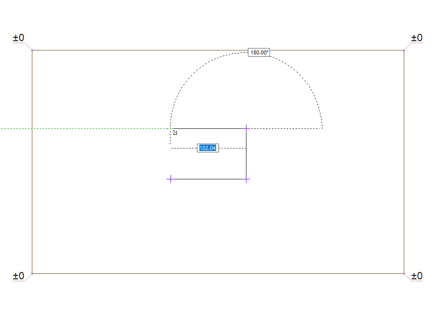

  • Rota Bölümleri toolbarında düz, dairesel ve çok kenarlı eğrisel kontur çizmek için kullanılan ikonlar bulunur. Plato tanımlarken ihtiyaca göre bu ikonlar kullanılır.
  • Fareyi daha önce tanımladığınız arazinin üstüne getirin.

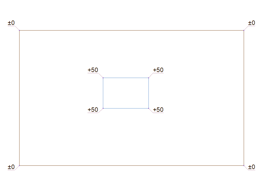

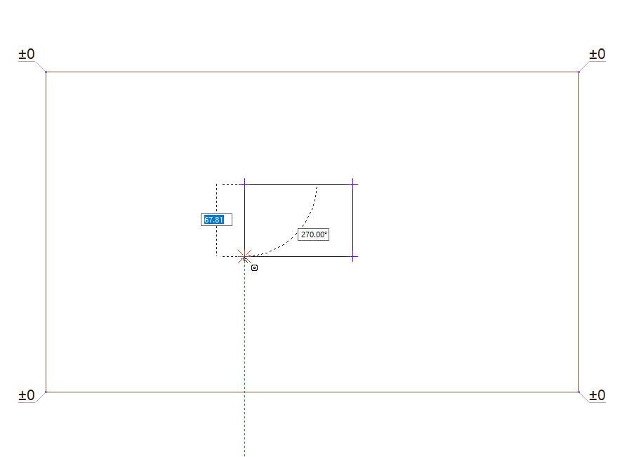

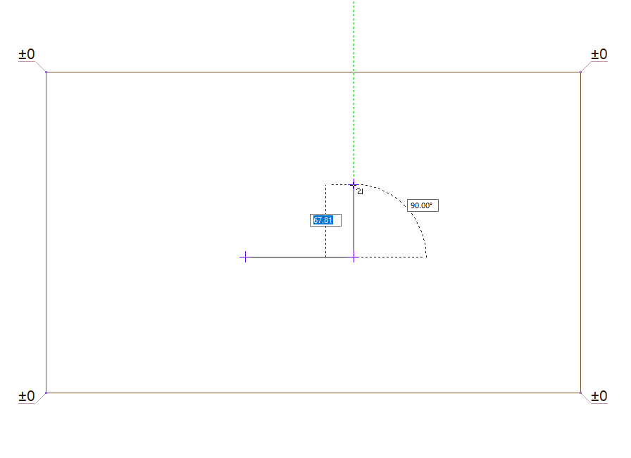

  • Platonun köşelerini çizim ekranında sırasıyla tıklayın. Tıklama işlemi anında toolbarda bulunan Kot kutucuğuna tıkladığınız noktanın kotunu yazın.
  • Platonun konturunu tanımlayıp, başladığınız noktaya geldiğinizde işlem tamamlanmış olacaktır

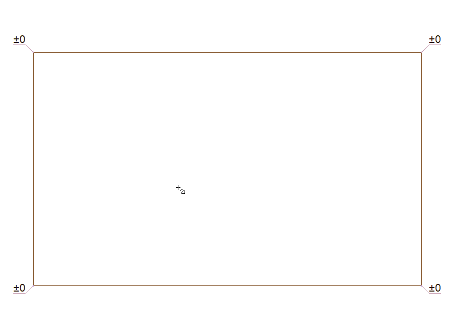

İşlem adımı
Plato oluşturulmadan önce arazi
Plato komutundayken açılan arazi toolbarına kot değeri (50 cm) girilmesi
Plato için oluşturulmak istenen kapalı poligonun ilk noktasının belirlenmesi
Kapalı poligonun ikinci noktasının belirlenmesi
Kapalı poligonun üçüncü noktasının belirlenmesi
Kapalı poligonun dördüncü noktasının belirlenmesi
Kapalı poligonun son noktasının belirlenmesi

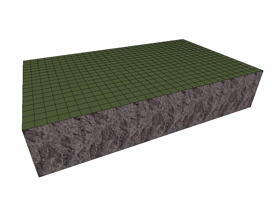

Platonun oluşması
Plato oluşturulduktan sonra arazi

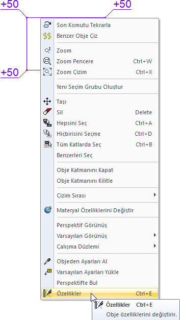

Plato Ayarları Diyaloğu Yeri
Ayarlarına girmek istediğiniz platoyu seçin farenin sağ tuşuna tıklayarak açılan menüden Özellikler satırına tıklayın.

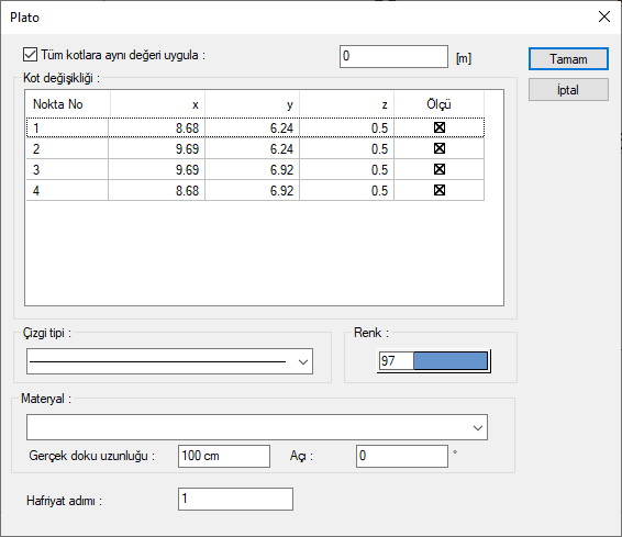

Plato Ayarları
Özellikler ve Açıklamaları

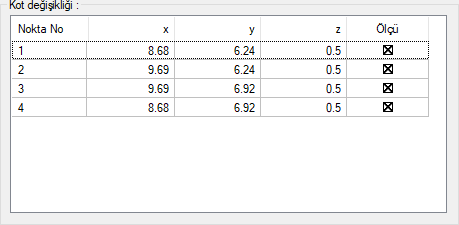

Kot değişikliği
Yerleştirilen kot noktalarının koordinatları verilir. İstenirse z kutusuna yeni bir değer girilebilir.
Tüm kotlara aynı değeri uygula
Özellik aktif hale getirilerek buraya girilen değerin bütün kot noktalarına uygulanması sağlanır.
Renk
Plato çizgisinin plandaki çizim rengidir. Renk kutucuğu tıklandığında açılan pencereden uygun renk seçilir.
Çizgi tipi
Plato çizgisinin plandaki çizgi tipi seçilir. Kutucukların sağındaki aşağı ok butonları tıklandığında çizgi tipleri listesi açılır. Bu listeden istenen çizgi tipi farenin sol tuşu ile tıklanarak seçilir.
Materyal
Plato yüzeyinin materyalini tıklayarak listeden seçebilirsiniz.
Gerçek doku uzunluğu
Doku uzunluğu girilir. Örneğin; 1 metre girilirse seçilen materyal dokusu genişliği 1 metre olarak alınır ve seçilen obje üzerine kaplanır. Dokunun kare şeklinde olduğu düşünülürse obje yüzeyleri 1x1 ebadında dokular yan yana dizilerek kaplanır.
Açı
Dokunun açısını verilir. Açı değeri ile dokunun açısını düzleminin yönüne göre ayarlayabilirsiniz.
Hafriyat adımı
Harfiyat hesabı için arazi ve arazi parçalarına numara verilir. Numarası aynı olan arazi ve arazi parçalarının harfiyatları tek seferde toplam değer olarak, ayrı ayrı numaralandırılan arazi veya arazi parçalarının harfiyatları ise ayrı bir kalemler olarak hesaplanır ve gösterilir.
