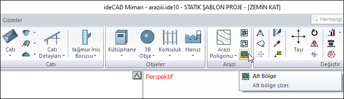

Alt Bölge Komutunun Yeri

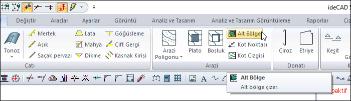

Mimari Programda
Ribbon menü Giriş sekmesi Arazi başlığı altından ulaşabilirsiniz.
Statik Programda
Ribbon menü Objeler sekmesi Arazi başlığı altından ulaşabilirsiniz.
  • Ribbon menüde Alt Bölge ikonunu tıklayın.

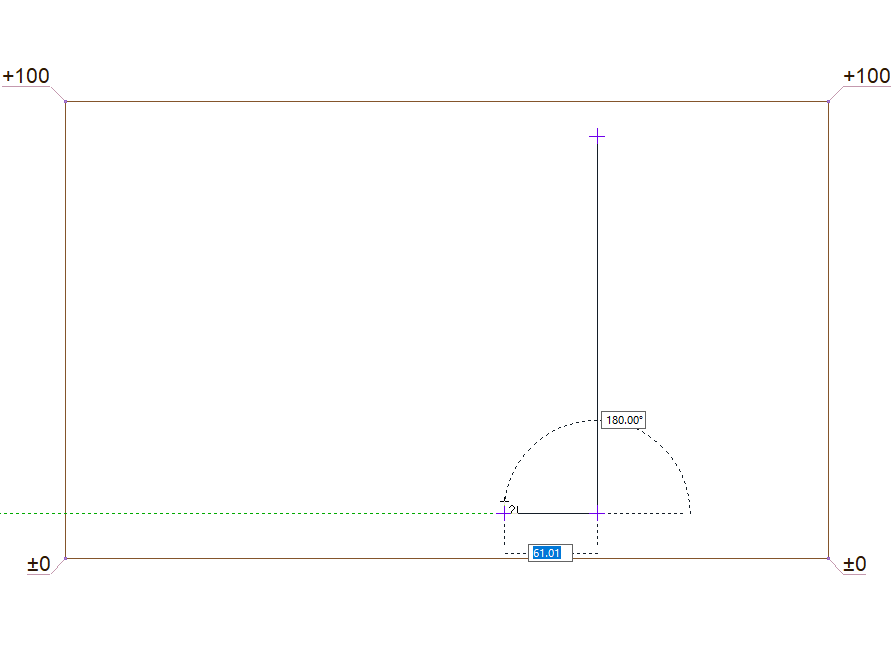

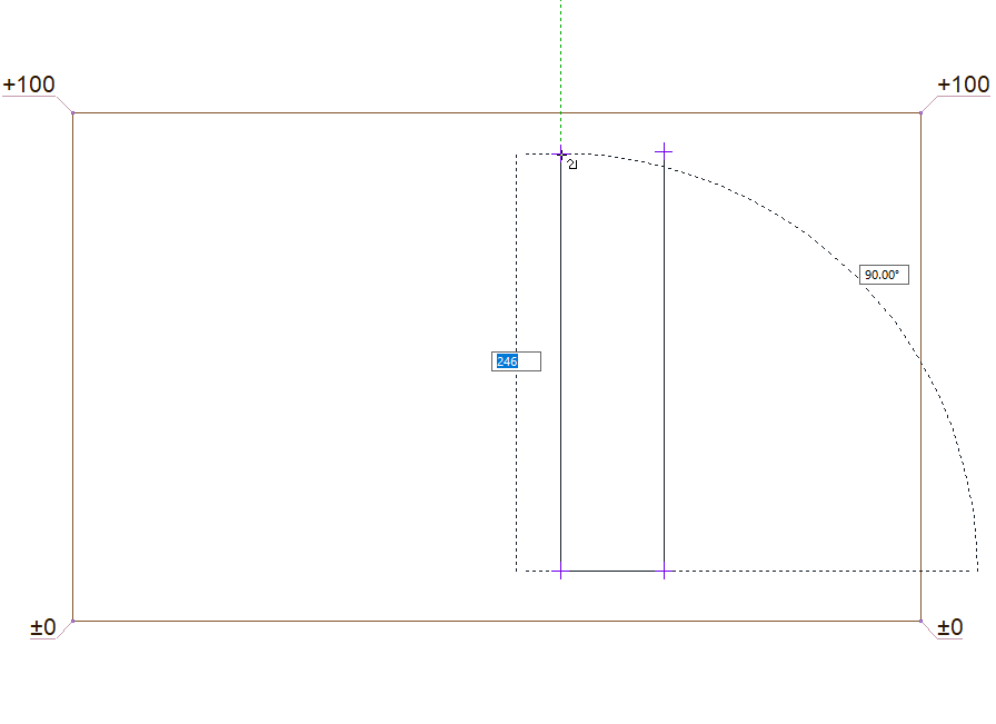

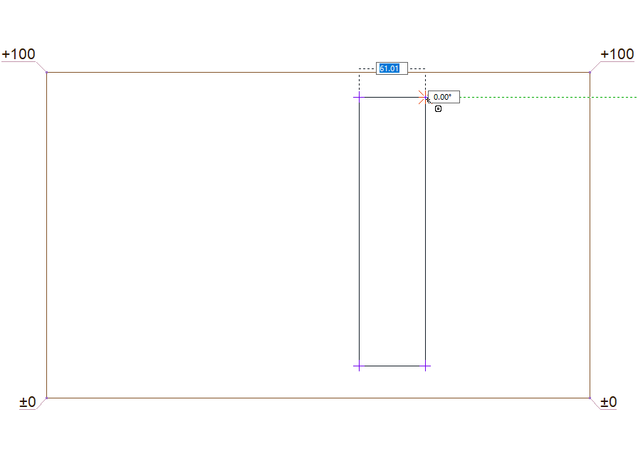

  • Fareyi daha önce tanımladığınız arazinin üstüne getirin.

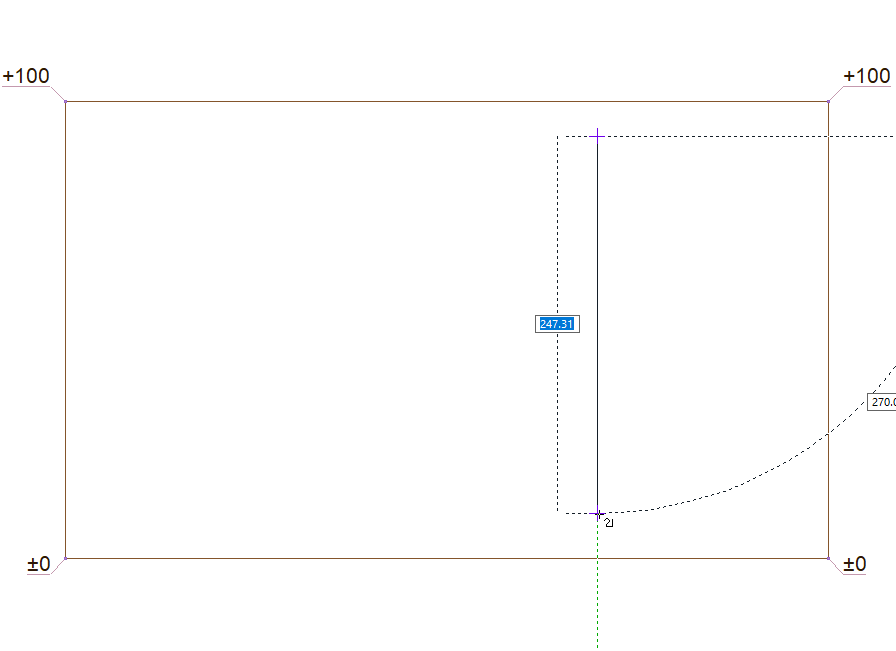

  • Alt bölge elemanının köşelerini çizim ekranında sırasıyla tıklayın.
  • Konturu tanımlayıp, başladığınız noktaya geldiğinizde işlem tamamlanmış olacaktır.
İşlem adımı

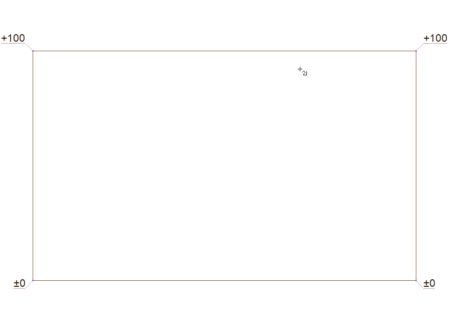

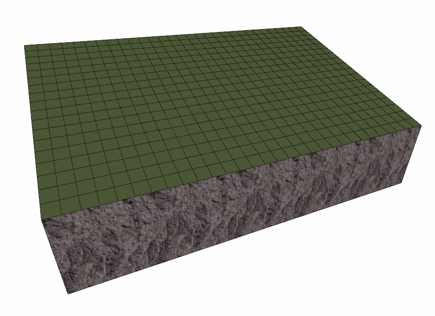

Alt bölge oluşturulmadan önce arazi
Alt bölge için oluşturulmak istenen kapalı poligonun ilk noktasının belirlenmesi
Kapalı poligonun ikinci noktasının belirlenmesi
Kapalı poligonun üçüncü noktasının belirlenmesi
Kapalı poligonun dördüncü noktasının belirlenmesi
Kapalı poligonun son noktasının belirlenmesi

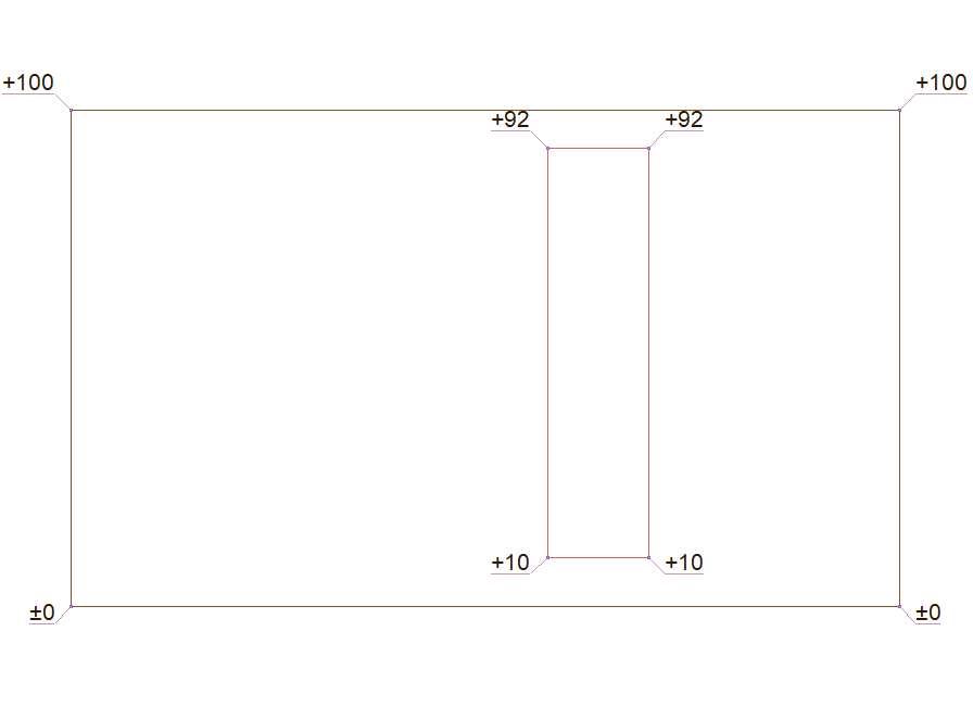

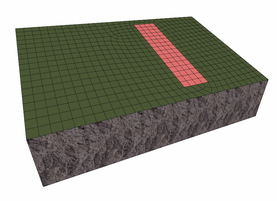

Alt bölgenin oluşması
Alt bölge oluşturulduktan sonra arazi

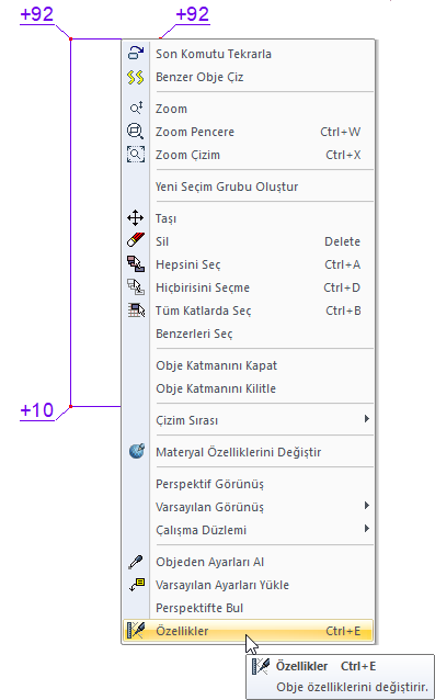

Alt Bölge Ayarlar Diyaloğunun Yeri

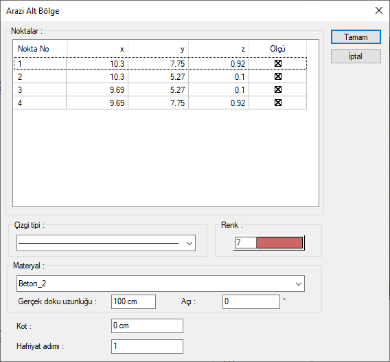

Ayarlarına girmek istediğiniz boşluğu seçin farenin sağ tuşuna tıklayarak açılan menüden Özellikler satırına tıklayın.
Alt Bölge Ayarları
Özellikler ve Açıklamaları

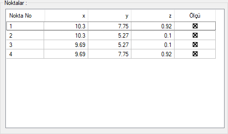

Kot değişikliği
Yerleştirilen kot noktalarının koordinatları verilir. Müdahale edilmez.
Renk
Alt bölge çizgisinin plandaki çizim rengidir. Renk kutucuğu tıklandığında açılan pencereden uygun renk seçilir.
Çizgi tipi
Alt bölge çizgisinin plandaki çizgi tipi seçilir. Kutucukların sağındaki aşağı ok butonları tıklandığında çizgi tipleri listesi açılır. Bu listeden istenen çizgi tipi farenin sol tuşu ile tıklanarak seçilir.
Materyal
Alt bölge yüzeyinin materyalini tıklayarak listeden seçebilirsiniz.
Gerçek doku uzunluğu
Doku uzunluğu girilir. Örneğin; 1 metre girilirse seçilen materyal dokusu genişliği 1 metre olarak alınır ve seçilen obje üzerine kaplanır. Dokunun kare şeklinde olduğu düşünülürse obje yüzeyleri 1x1 ebadında dokular yan yana dizilerek kaplanır.
Açı
Dokunun açısını verilir. Açı değeri ile dokunun açısını düzleminin yönüne göre ayarlayabilirsiniz.
Kot
Alt bölgeye kot verilir.
Hafriyat adımı
Hafriyat hesabı için arazi ve arazi parçalarına numara verilir. Numarası aynı olan arazi ve arazi parçalarının hafriyatları tek seferde toplam değer olarak, ayrı ayrı numaralandırılan arazi veya arazi parçalarının hafriyatları ise ayrı bir kalemler olarak hesaplanır ve gösterilir.
