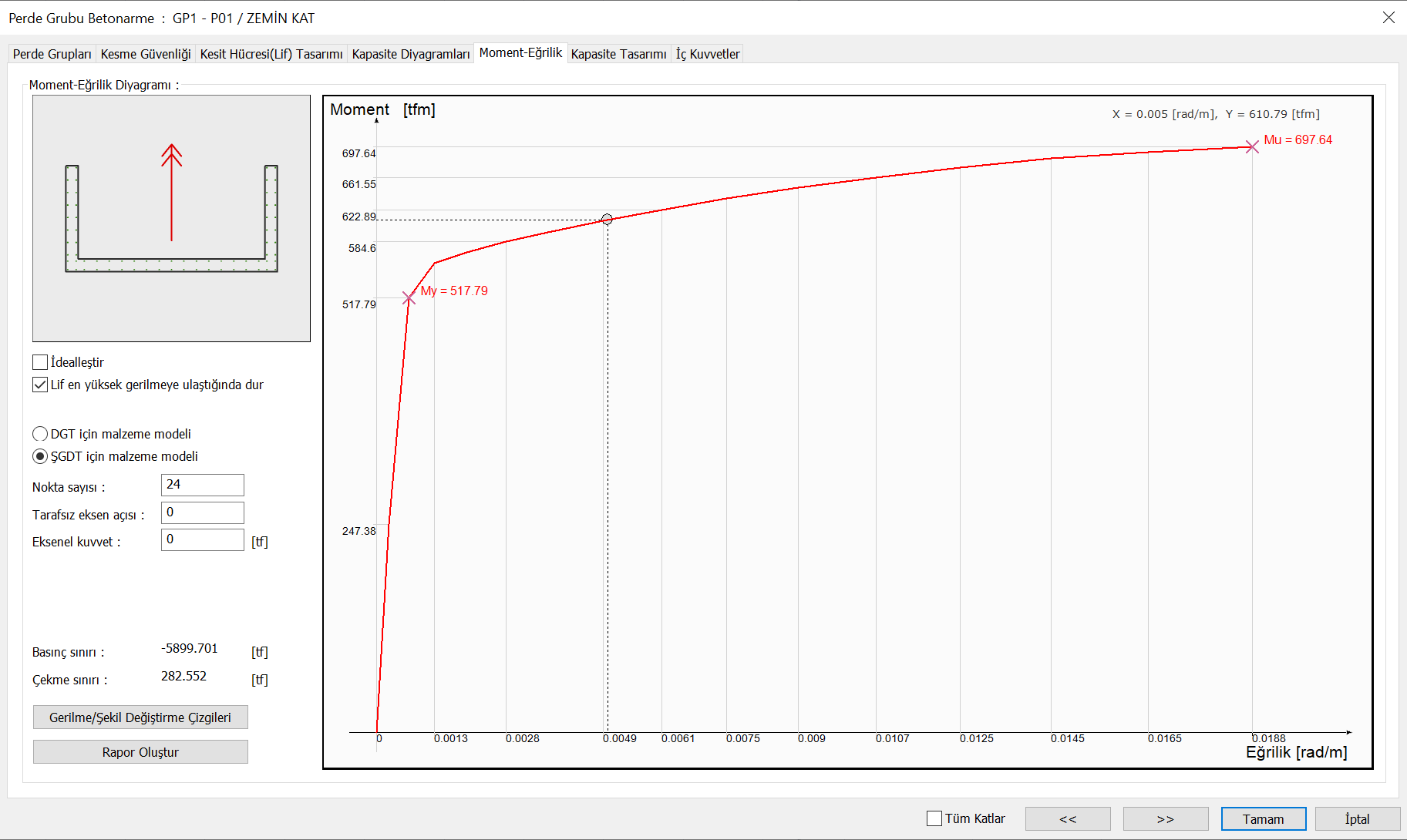

Bu denklemlerde My perdenin etkin akma momenti 'dir. My değeri bilgi düzeyi katsayısı ile mevcut malzeme dayanımları gözönüne alınarak oluşturulan malzeme modelleri ve donatı yerleşimine göre hesaplanan moment-eğrilik bağıntısı ile hesaplanır. Enkesit şekli I, T, L, U veya C olan betonarme perdelerde sonlu eleman düğüm noktası kuvvetlerinin bileşkeleri, betonarme kesit hesabında esas alınmak üzere enkesit ağırlık merkezinde eşdeğer çubuk kesit tesirleri olarak elde edilir. Benzer şekilde enkesit ağırlık merkezinden Enkesit şekli I, T, L, U veya C olan betonarme perdelerde etkin akma momenti My aşağıda gösterildiği şekli ile yapılan moment eğrilik analizi sonucunda bulunur.
