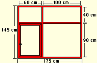

Pencere 2' yi Oluşturma
Pencere 2 aşağıda yer alan adımlar izlenerek oluşturulur.

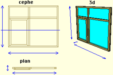

Kağıt Üzerinde Planlama
Daha önce oluşturulan 1. pencereye kanat ekleyerek 2. pencereyi elde edebilirsiniz.
Konstrüksiyon/Planı-Kesiti-Görünüş sıfırla satırını tıklayın. Kanat eklemek için 1. Pencere için oluşturulan cam objesini silin.

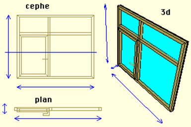

Kanat Tanımlama
  • Destek/Obje Noktalarına Atla satırını tıklayıp kasa ve ayırıcıları seçin. Düğüm noktaları belirecektir.
  • Çizim/Dörtgen Kasa-Kanat satırını tıklayın.
  • Kasa iç düğüm noktalarını ve ayırıcıların düğüm noktaları referans alarak kanadınızı tanımlayın.
Kol Çizmek ve Bu Kolu Kasaya Bağlamak
ð  Çizim/Poligon satırını tıklayın.
ð  Plan görüntüsünde kolun üstten görünüşünü çizin.
  • Değiştir/Uzat satırını tıklayın.
  • Poligona tıklayın.
  • Ekrana gelen diyalog kutusundan x=0, y=0, z=0.3 değerlerini girin (Uzatma işlemini fare ile uzayan kısmı hareket ettirerek yapabilirsiniz ancak değerlerin tam sayı olmasını sağlamak için diyalog kutusundan değer girmek yararınıza olacaktır.).
Uzattığınız kolu kanata bağlamanız gerekmektedir çünkü bağlama işleminden sonra kol kanatın bir parçasıymış gibi kanat döndürüldüğü zaman kanata olan yerleşimi bozulmadan kanatla birlikte dönecektir.
  • Oluştur/Kasa-Kanat Obje Bağlantısını Kur satırını tıklayın.
  • Kasaya tıklayın.
  • Kola tıklayın.

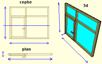

Kanadı Açmak
  • Açmak istediğiniz kanadı seçip Özelliklerine girin.
  • Açı kutucuğuna yarattığınız parametrenin ismini girin veya kutucuğun yanındaki aşağı ok butonuna tıklayarak parametreyi seçin.
  • Tamam butonuna tıklayın.
