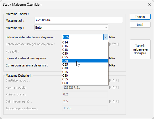

  • C25 veya daha yüksek beton sınıfı tanımlayarak betonarme elemanlara atayınız.

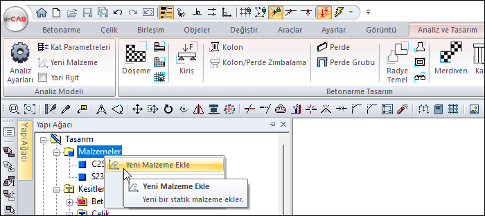

Yeni beton sınıfı yapı ağacından tanımlanabilmektedir.

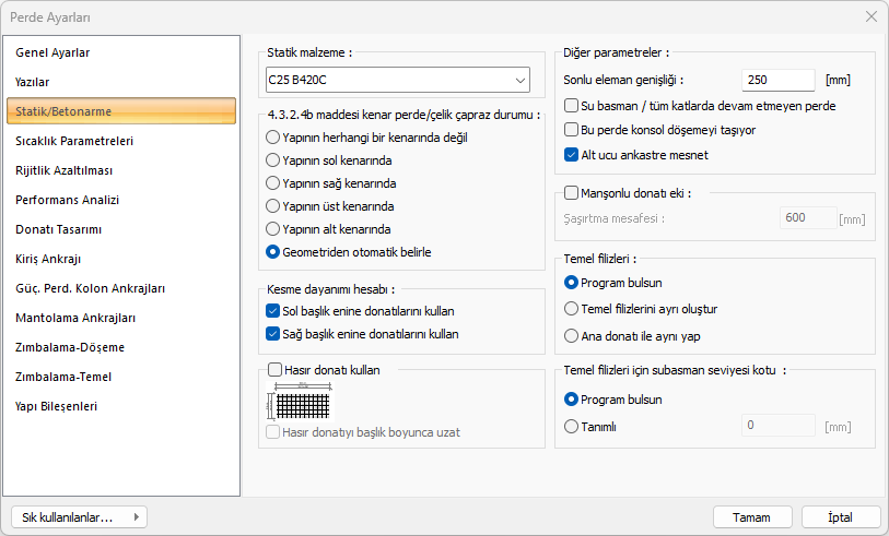

Beton sınıfı atama işlemi elemanların özelliklerinde , Statik/Betonarme sekmesinde, statik malzeme listesinden yapılmaktadır.
