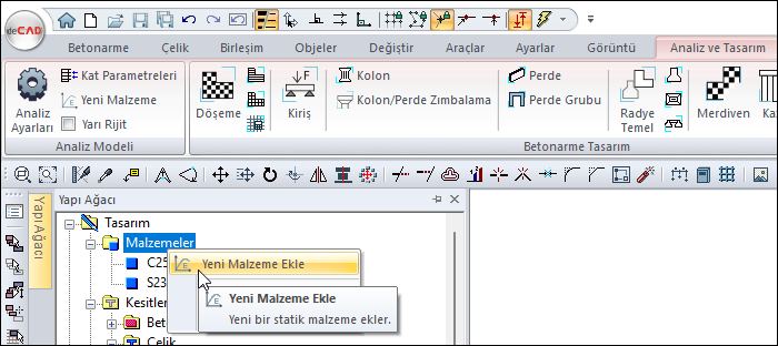

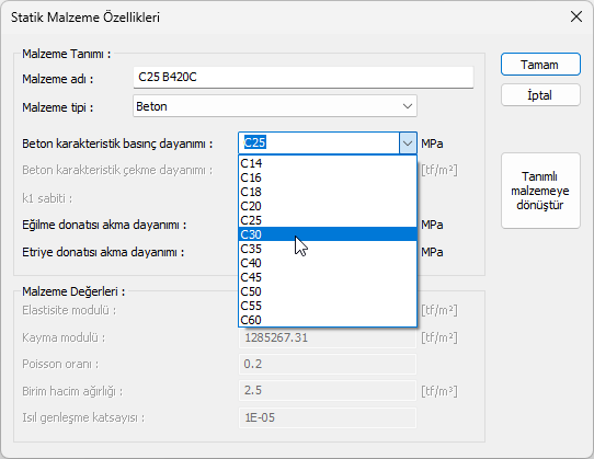

  • C25 veya daha yüksek beton sınıfı tanımlayarak betonarme elemanlara atayınız.
Yeni beton sınıfı yapı ağacından tanımlanabilmektedir.

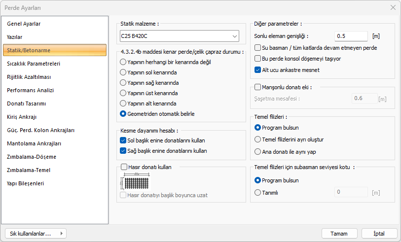

Beton sınıfı atama işlemi elemanların özelliklerinde, Statik/Betonarme sekmesinde, statik malzeme listesinden yapılmaktadır.
