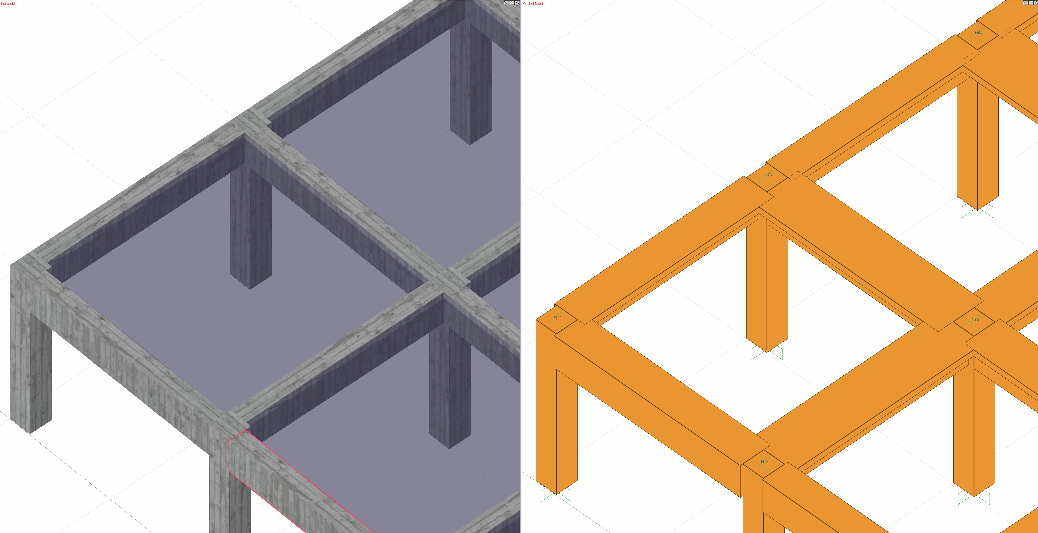

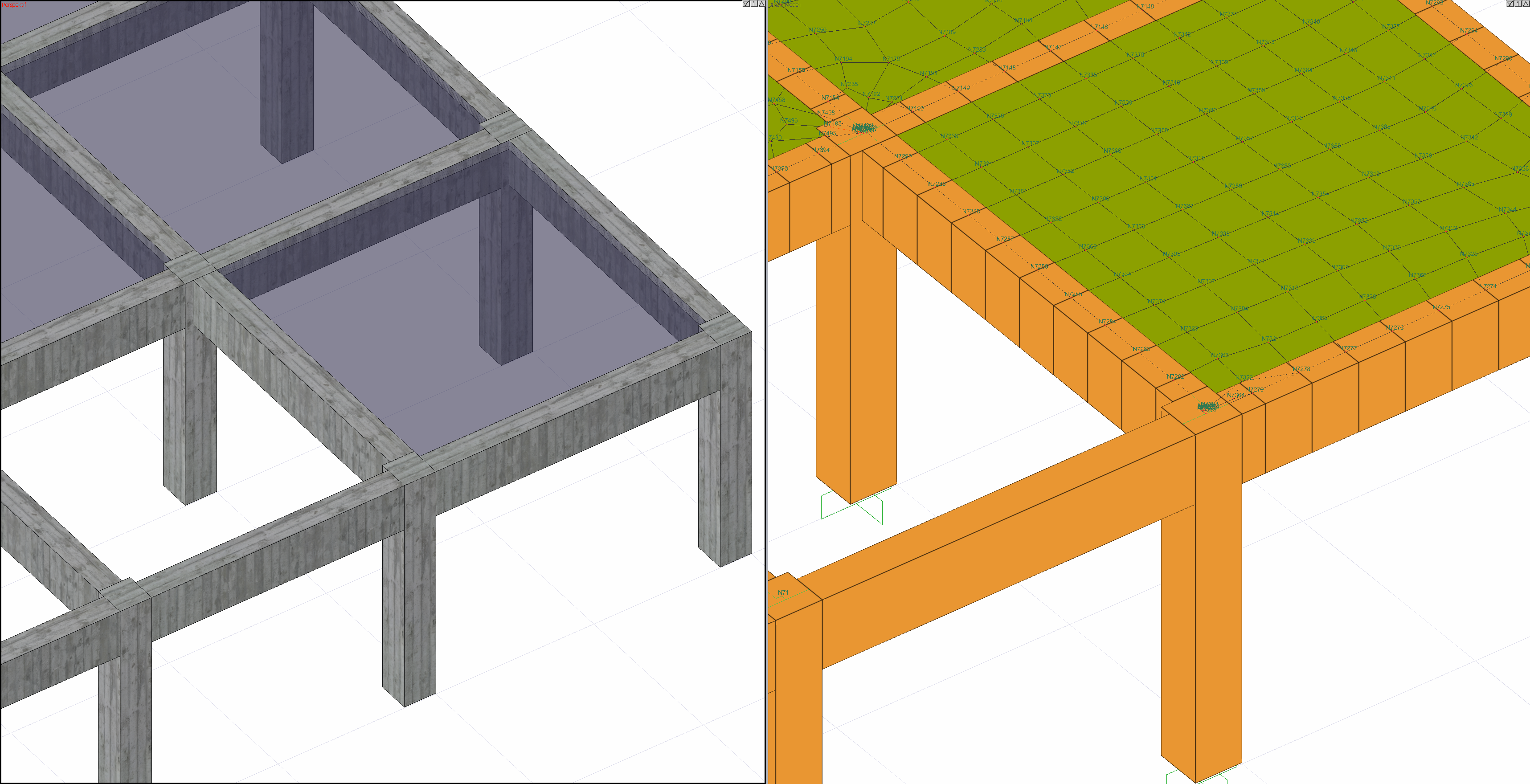

ideCAD statik içerisinde tablalı kirişlerin kesit hesabı, yapısal çözümleme ve şekildeğiştirmeleri TS 500 6.3.6 'da belirtilen şekilde yapılır. Döşemelerin tam rijit diyafram kabulü ile çözümünde kirişler tablalı kiriş olarak kabul edilir ve yapısal çözümleme ve kesit hesabı tablalı kiriş gözönüne alınarak yapılır.
Döşemelerin iki boyutlu sonlu elemanlarla modellendiği yarı rijit diyafram kabulü ile yapısal çözümleme yapılırken betonarme kirişlerde tablalı kiriş kabulü yapılmaz.

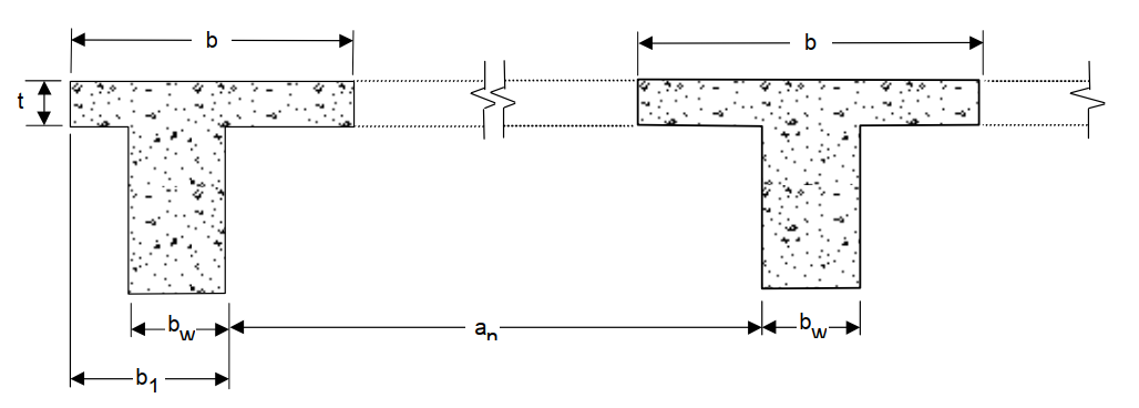

Etkin Tabla Genişliği
Tablalı kirişlerin kesit hesabında, yapısal çözümleme ve şekildeğiştirme hesapları için gerekli eylemsizlik momentlerinin bulunmasında göz önüne alınacak tabla genişliği TS 500 6.3.6 'ya uygun olacak şekilde aşağıdaki gibi hesaplanır.
  • Simetrik kesitlerde (T-kesit),
  • Simetrik olmayan kesitlerde (L-kesit, vb.),
Gövde dışına taşan tabla genişliği, her bir yanda, tabla kalınlığının altı katından ve komşu kiriş gövde yüzüne olan uzaklığın yarısından fazla olamaz.

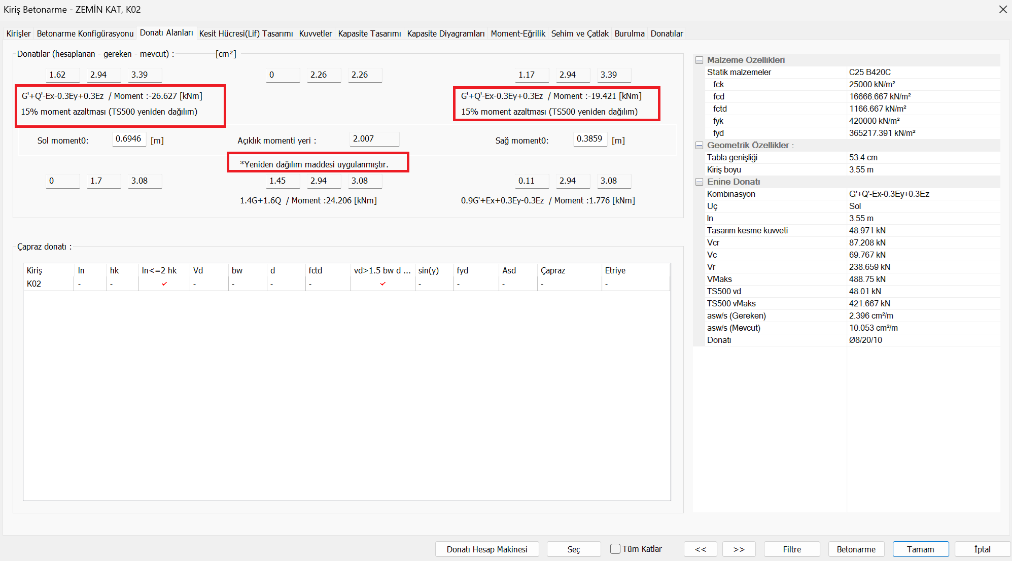

Çerçeve kirişleri ile sürekli kiriş ve döşemelerde, yapının doğrusal elastik davrandığı varsayımına dayalı bir çözümleme sonucunda bulunan mesnet momentleri aşağıda belirtilen oranlarda değiştirilebilir. Ancak, bu durumda, açıklık momentleri de denge koşulunu sağlayacak biçimde yeniden hesaplanır.
Analiz ayarları penceresinden “TS 500 yeniden dağılım maddesini uygula” seçeneği işaretlenir ise, Kiriş Betonarme penceresinden bu maddenin uygulanıp uygulanmadı ve ne kadar moment değişimi yapıldığı görülebilir.

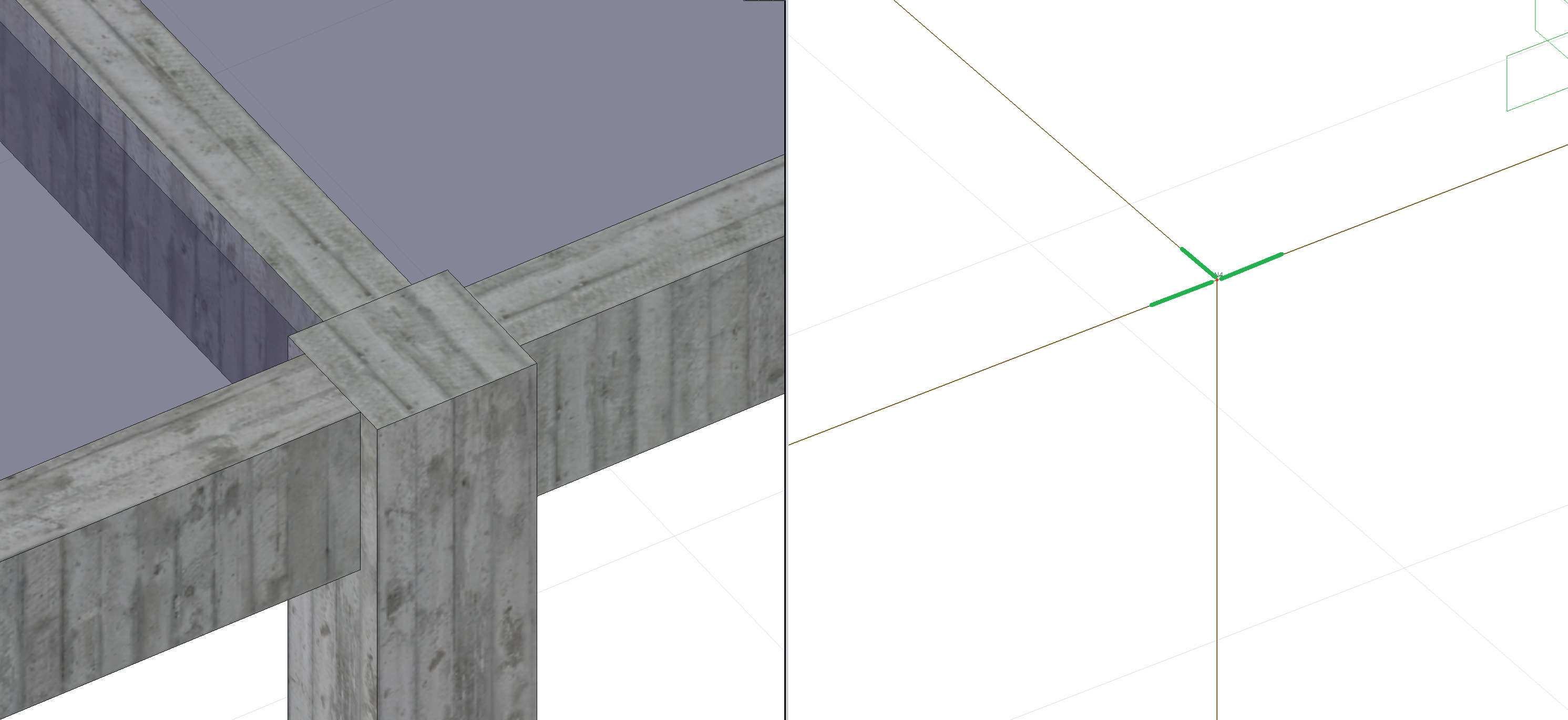

ideCAD Statik içerisinde mesnet momenti düzeltmesi uygulanmamaktadır. Betonarme kolon kiriş birleşimlerinin olduğu bölgelerde, kolon geometrisine uygun olacak şekilde rijit kollar ile bağlanır. Kiriş tasarım moment değeri bu rijit kolların kiriş ile bağlandığı bölgede yani kolon yüzeyinde hesaplanır. Daha gelişmiş bir yapılsal analiz methodu izlendiğinden TS 500 'de belirtilen mesnet momenti düzeltmesine ihtiyaç duyulmaz.
