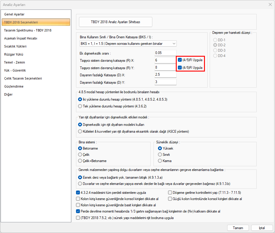

(X/Y) yönü taşıyıcı sistem davranış katsayısı R yerine (4/5)R alınmalıdır.

Olası çözümler :
  • Yeterli oranda perde/perde grubu ve kenar perde eklenerek, analizin tekrarı sonrasında yukarıda belirtilen (a) ve (b) koşullarının sağlanması
  • (a) veya (b) koşullarının sağlanamaması durumunda Analiz Ayarları/TBDY Seçenekleri Sekmesinde bulunan “(4/5) R uygula” seçeneğinin talep edilen yönde işaretlenip analizin tekrarlanması
