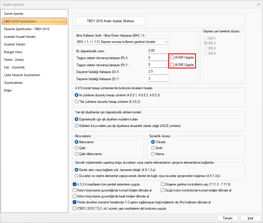

R=R alınmalıdır.
Çıkan Mesajın Tamamı:
(X/Y) yönü için taşıyıcı sistem davranış katsayısı R=R olmalıdır. Analiz Ayarları diyaloğunda, (X/Y) yönü için (4/5)R seçeneğini iptal ediniz ve analizi tekrarlayınız.

Bu koşullar birinin sağlanamaması durumunda, o doğrultuda Taşıyıcı Sistem Davranış Katsayısı R yerine (4/5)R gözönüne alınacaktır. Sağlandığı durumda ise R=(4/5)R alınmasına gerek yoktur.
Yukarıda (a) ve (b) koşulları sağlanmışken, buna karşın Analiz Ayarları/TBDY Seçenekleri Sekmesinde bulunan “(4/5) R uygula” seçeneği işaretli ise bu mesaj verilmektedir.
Çözüm :
  • Analiz Ayarları/TBDY Seçenekleri Sekmesinde bulunan “(4/5) R uygula” seçeneğinin talep edilen yönde seçeneği iptal edip analizi tekrarlayınız.
