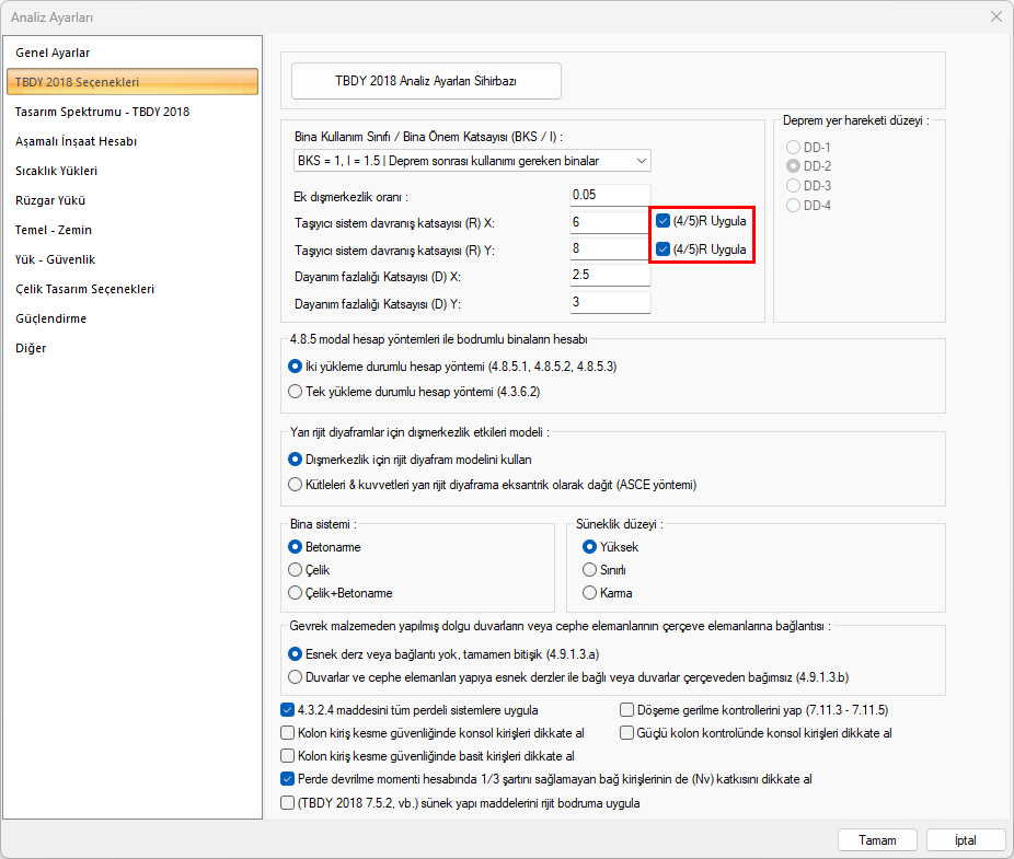

Olası çözümler :
  • Yeterli oranda perde/perde grubu eklenerek veya düşey taşıyıcı sistem değişliği ile tek perdenin aldığı devrilme momenti değerinin azaltılarak yukarıda belirtilen (a)'ın sağlanması
  • (a) sağlanamaması durumunda Analiz Ayarları/TBDY Seçenekleri Sekmesinde bulunan “(4/5) R uygula” seçeneğinin talep edilen yönde işaretlenip analizin tekrarlanması
