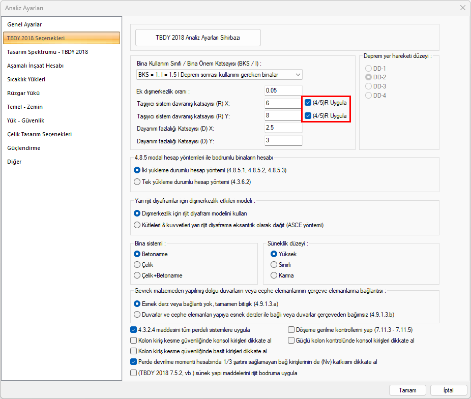

Olası çözümler :
  • Yeterli oranda kenar perde eklenerek, analizin tekrarı sonrasında yukarıda belirtilen (b) koşullarının sağlanması
  • (b) koşullarının sağlanamaması durumunda Analiz Ayarları/TBDY Seçenekleri Sekmesinde bulunan “(4/5) R uygula” seçeneğinin talep edilen yönde işaretlenip analizin tekrarlanması
