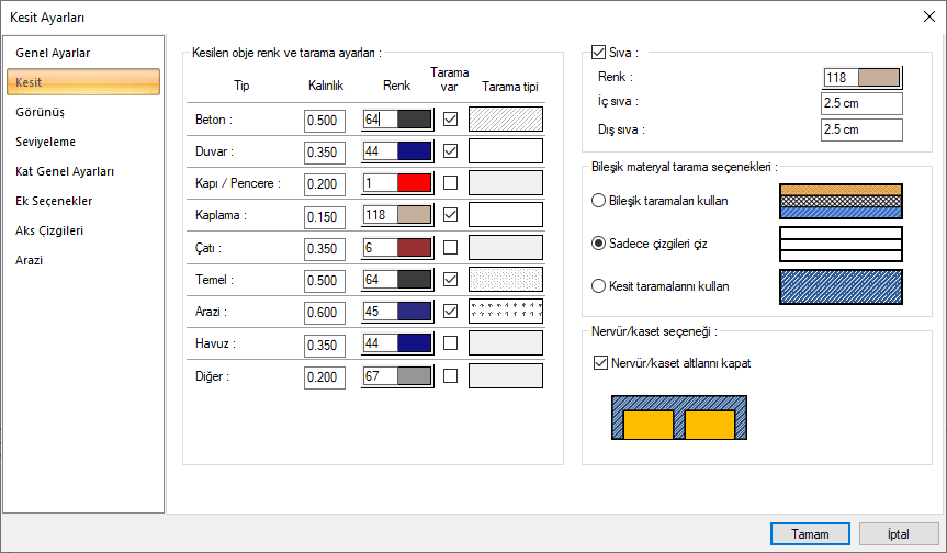

Kesilen Obje Tarama ve Renk Ayarlarının Yeri
Kesit ayarları diyaloğu kesit sekmesinden ulaşabilirsiniz.

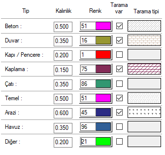

Özellikler
Tip
Kesite giren objelerin tiplere ayrılmış listesidir.
Kalınlık
Kesilen objelerin kesitte görünecek kalem kalınlığı listelenir. Kalınlık satırında atanan rengin kalınlık değeri görülmektedir.
Renk
Kesilen objenin obje tipine göre renkleri ayarlanabilir. Renk kutucuğuna tıklayarak bir renk seçilir. Rengin kalem kalınlığı ise, renk kutusu üzerinde farenin sağ tuşuna basılarak belirlenir.
Tarama var
Seçenek işaretlenirse kesilen objenin içi taranacak demektir. Seçenek işaretli değilse objenin içi taranmadan boş bırakılacak demektir.
Tarama tipi
Objenin tarama tipi ayarlanır. Tarama üzerine tıklandığında Tarama Ayarları diyalogu açılır. Bu diyalogdaki tarama tablosundan tarama tipi seçilir.

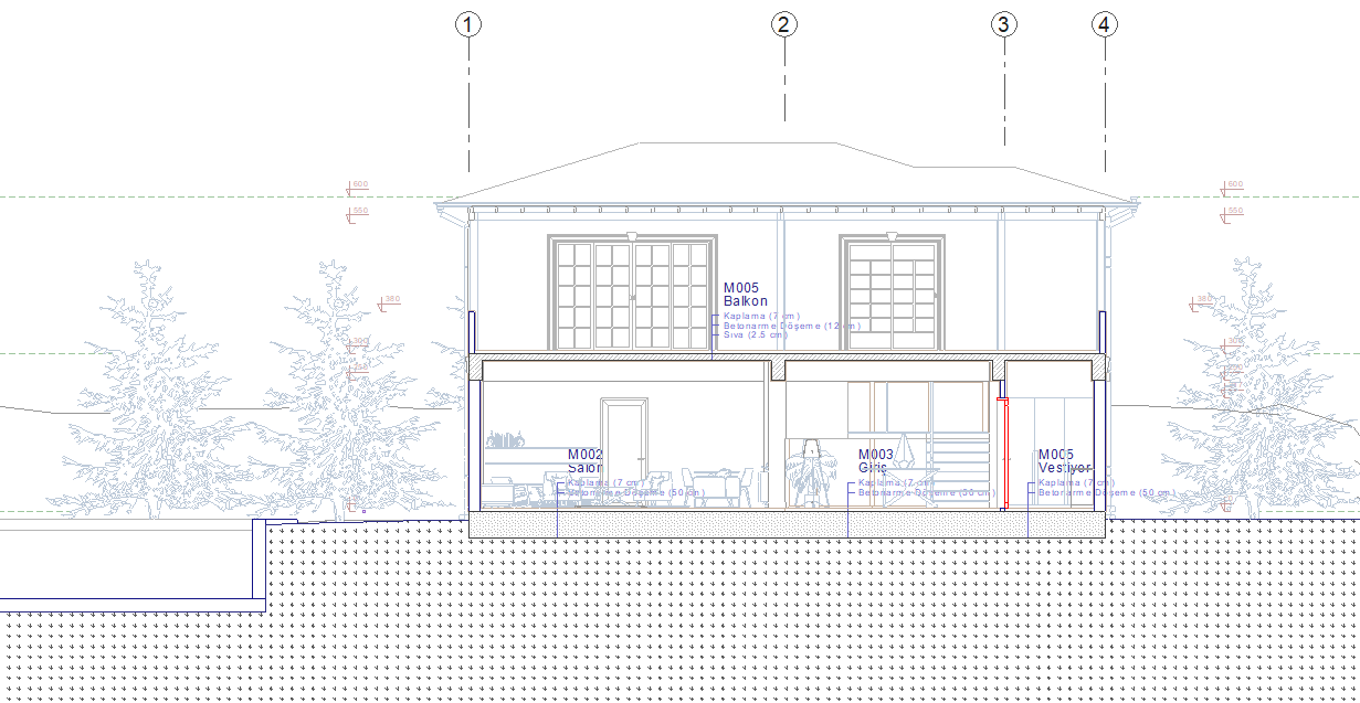

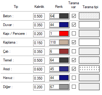

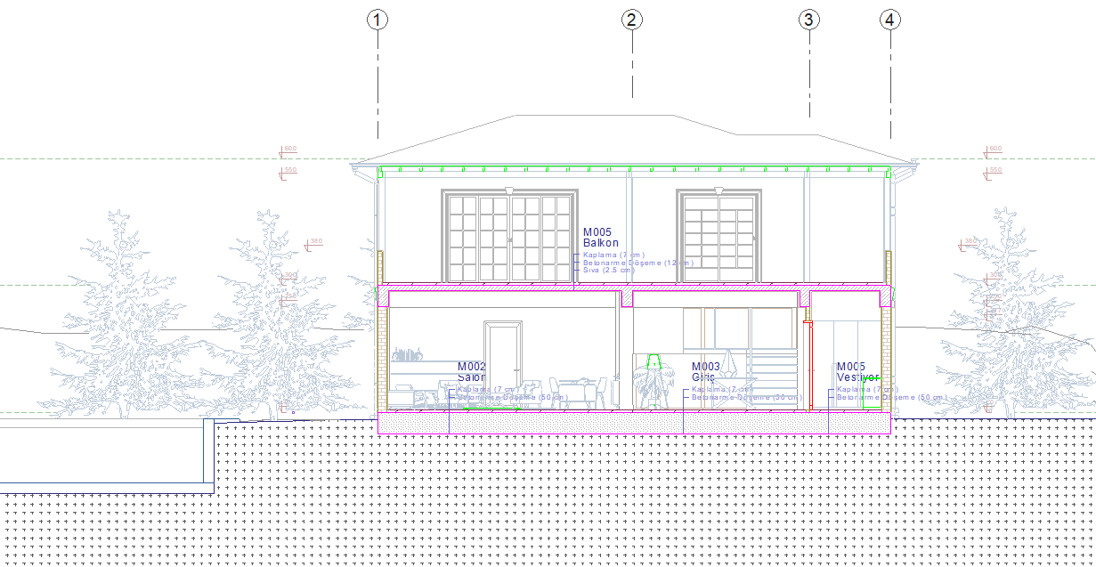

Farklı Tarama ve Renk Ayarlarında Kesit Örnekleri
Örnek 1
Örnek 2
