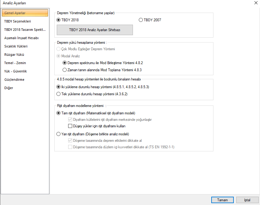

Döşemelerin modellenmesinde kullanılmak üzere Tam Rijit, Yarı Rijit ve Esnek Diyafram olmak üzere iki farklı yöntem mevcuttur. Döşemelerin doğru modellenmesi, düzlem içi ve düzlem dışı etkilerin ana taşıyıcı sistem elemanlarına uygun şekilde aktarılması açısından büyük önem teşkil eder.
Tam Rijit, Yarı Rijit ve Esnek Diyafram seçimi arayüzde analiz ayarları-genel ayarlar sekmesinde yer almaktadır.

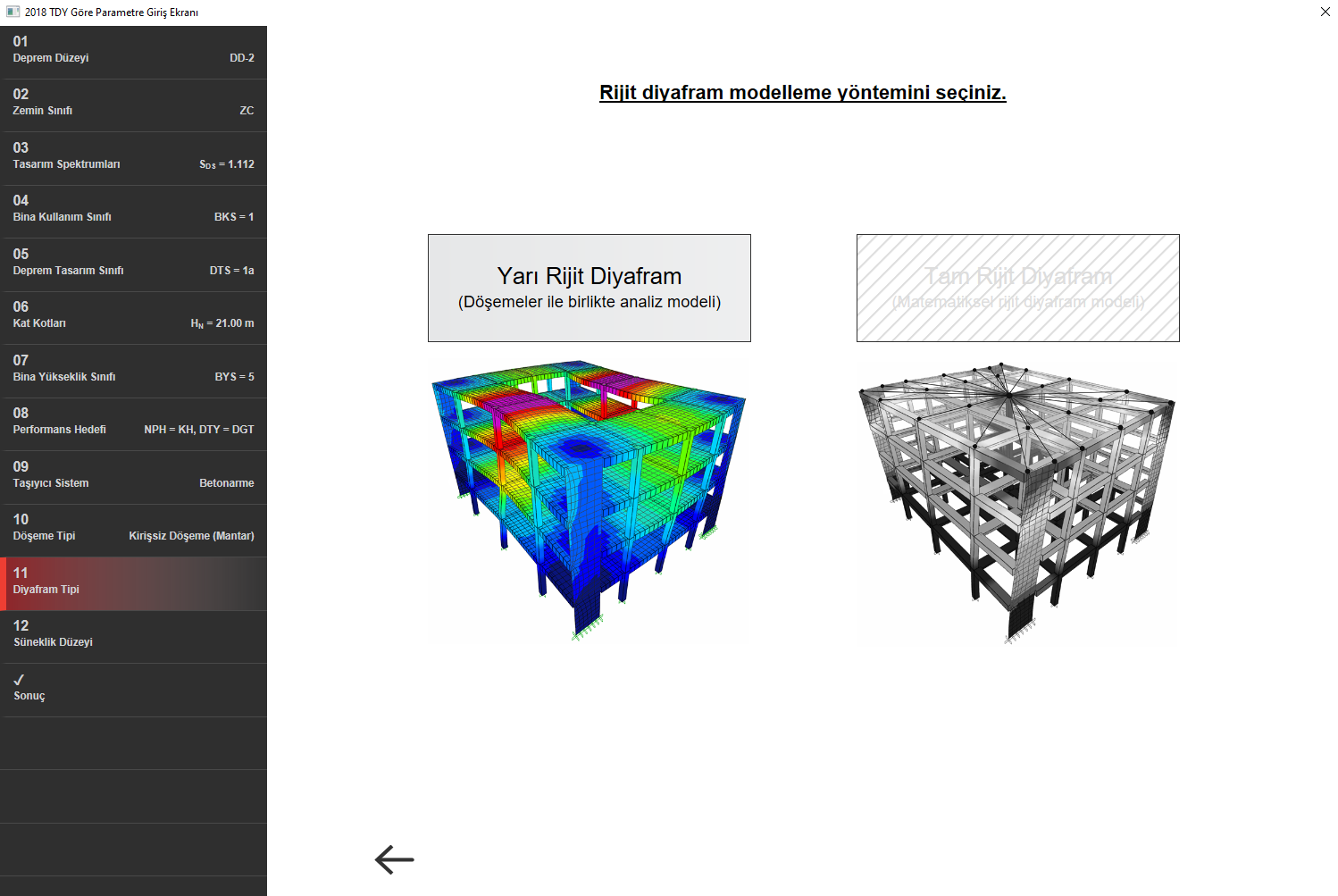

TBDY 2018 Analiz Ayarları Sihirbazında ise yönetmelik koşulları kontrol edilerek zorunlu olarak yarı rijit diyafram seçimi gereken durumlarda otomatik olarak diğer opsiyonlar kapatılır.
