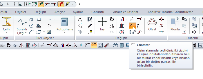

Chamfer Komutunun Yeri
Chamfer komutuna ribbon menü Çizimler sekmesi Değiştir başlığı altından ulaşabilirsiniz.

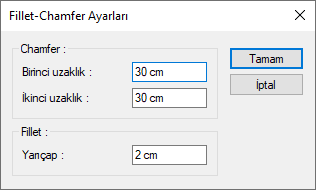

Fillet - Chamfer Ayarları
1.uzaklık, chamfer işlemi sırasında, seçilen ilk doğrunun, kesişme noktasından itibaren ne kadar kısalacağını belirler.
2.uzaklık ise seçilen ikinci doğrunun, kesişme noktasından itibaren ne kadar kısalacağını belirler.
Yarıçap, birleştirmede kullanılacak yayın yarıçapını belirler.

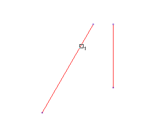

Birinci çizginin seçilmesi

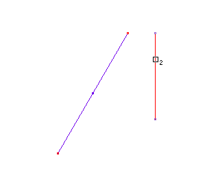

İkinci çizginin seçilmesi

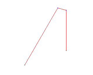

Chamfer sonrası
