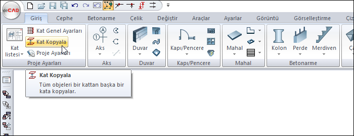

Mimari Programda
Ribbon menü Giriş sekmesi Proje Ayarları başlığı altından ulaşabilirsiniz.

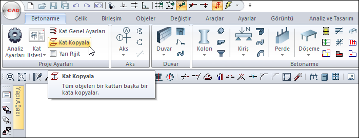

Statik Programda
Ribbon menü Betonarme sekmesi Proje Ayarları başlığı altından ulaşabilirsiniz.

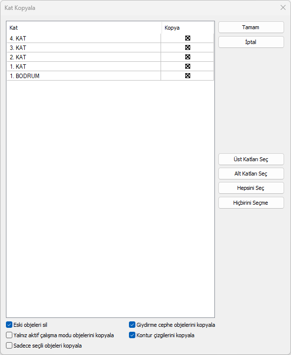

  • Kopyalanmasını istediğiniz kattayken Kat Kopyala ikonunu tıklayın.
  • Açılan diyalogda kopyalama yapılacak katları işaretleyin, yapılmayacak katların işaretlerini kaldırın.
  • Tamam butonunu tıkladığınızda çalıştığınız kattaki objeler, diğer katlara kopyalanacaktır.
Kat Kopyala Diyaloğu

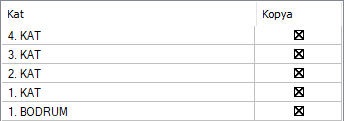

Diyalogda bulunan liste Kat ve Kopyala sütunlarından oluşur. Kat sütununda projede aktif kat dışındaki katlar, kopyalama sütununda ise bunların her biri için kutucuklar mevcuttur.
Seçenekler
Kat/Kopya
Kopyalama yapılacak katların karşısındaki kutucuklar işaretlenir, kopyalama yapılmayacak katların karşısındaki kutucuklardaki işaretler kaldırılır.
Üst katları seç
Aktif katın üzerindeki katları seçer.
Alt katları seç
Aktif katın altındaki katları seçer.
Hepsini seç/Hepsini bırak
Diyalogdaki tüm katları tek seferde seçer/bırakır.
Eski objeleri sil
İşaretlenirse kopyalama yapılacak kattaki var olan mevcut objeler silinir.
Yalnız aktif çalışma modu objelerini kopyala
İşaretlenmiş ise mimari modda bulunuluyorsa, sadece mimari modda görüntülenen objeler, kalıp planı modunda bulunuluyorsa sadece kalıp planı modunda görüntülenen objeler kopyalanır. İşaretli değilse hem mimari hem de kalıp planı objeleri kopyalanır.
Sadece seçili objeleri kopyala
İşaretlenmiş ise sadece seçili objeler kopyalanacaktır.
Giydirme cephe objelerini kopyala
İşaretlenirse giydirme cephe objeleri kopyalanacaktır.
Kontur çizgilerini kopyala
İşaretlenmiş ise, çalışılan katın kontur çizgisini, seçilen katlara kopyalar.
