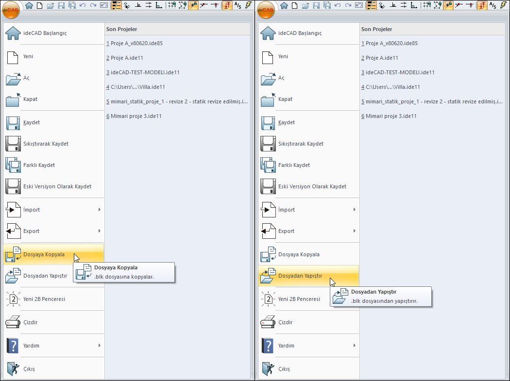

Dosyaya Kopyala/Dosyadan Yapıştır Komutlarının Yerleri
Ribbon menüde ekranın sol üst köşesinde yer alan ideCAD logusu altındaki menüden ulaşabilirsiniz.

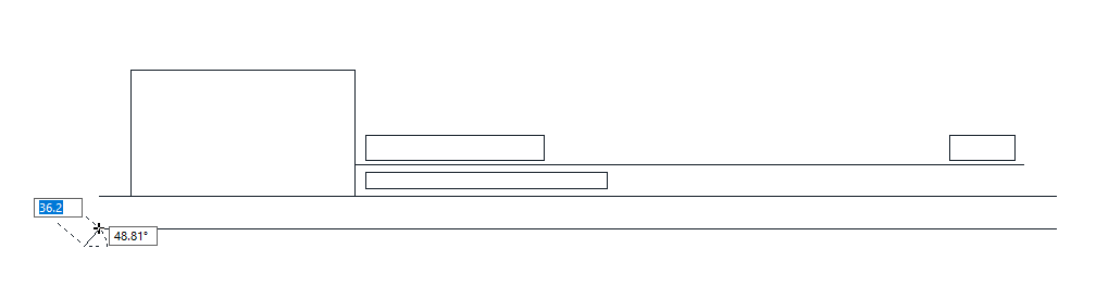

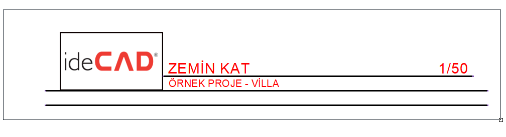

  • Kopyalanacak objeleri seçip farenin sağ tuşunu tıklayın.
  • Sol tuş ile baz noktayı verin.

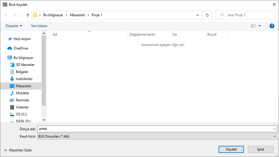

  • Karşınıza Blok Kaydet penceresi gelecektir.
  • Dosya Adı satırına bir isim yazın (uzantısı blk) ve Tamam butonunu tıklayın.
  • Seçilen objeler verdiğiniz isimle blk uzantılı dosya altında saklanacaktır.

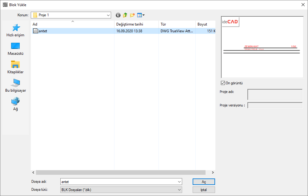

  • Karşınıza Blok Yükle penceresi gelecektir.
  • Oluşturduğunuz blk uzantılı dosyanızı seçin ve aç deyin.

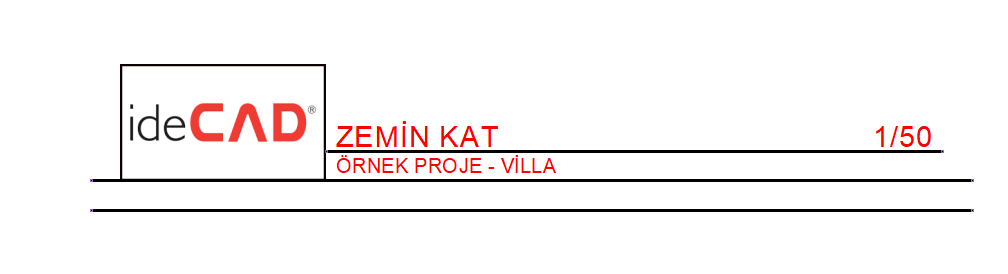

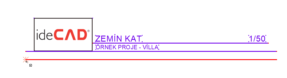

  • Farenin sol tuşu ile tıklayarak belleğe kopyalanan objeleri çağırın.
  • Objelerin öngörüntüsü belirecektir, farenin hareketiyle beraber hareket edecektir.
  • Objeleri yapıştırmak istediğiniz noktayı tıkladığınızda çiziminiz yerleşecektir.
