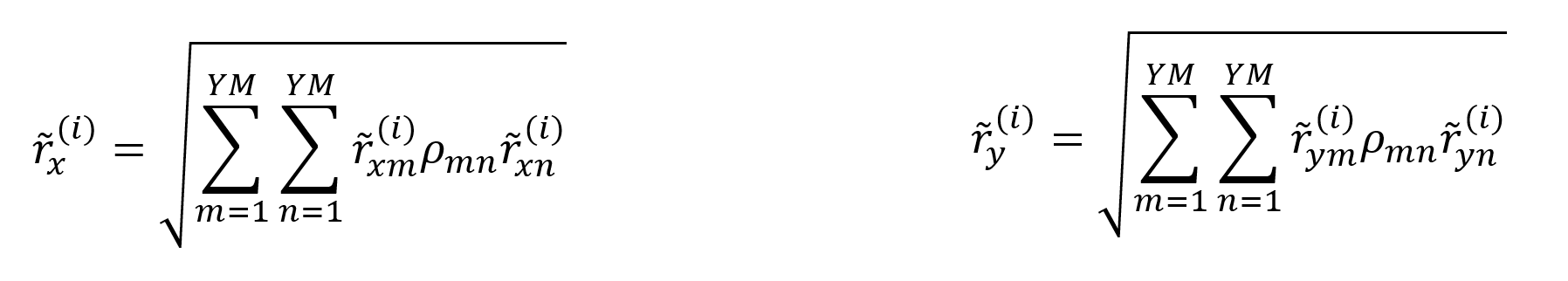

ARSA yöntemi ile itme analizinin i 'inci adımında, mod birleştirme sonucu hesaplanan, ( X ) ve ( Y ) deprem doğrultusu için ayrı ayrı hesaplanan yapısal karşılıklar yani tipik yerdeğiştirme, plastik şekildeğiştirme veya iç kuvvet değerleri rx(i) ve ry(i) ile ifade edilir.
Yukarıdaki denklemde :r_cizgi_xi: ve :r_cizgi_yi:i ( X ) ve ( Y ) deprem doğrultusunda itme analizinin i 'inci adımında, tipik bir n 'inci doğal titreşim moduna ait :art_ölç_kat: =1 alınarak hesaplanmış tipik yerdeğiştirme, plastik şekildeğiştirme veya iç kuvvet değerleridir. Daha sonra :art_ölç_kat: katsayısının gerçek değeri hesaplanır ve yukarıdaki denklemde yerine konularak işlem yapılır. Burada :r_cizgi_xi: ve :r_cizgi_yi: aşağıda gösterildiği gibi 4B.2.4(a) 'ya göre (CQC) ile birleştirilmektedir.
:r_cizgi_xi:, :r_cizgi_yi: ve :art_ölç_kat: bulunduktan sonra artık rx(i) ve ry(i) yani o adımın sonunda elde edilen iç kuvvetler bulunmuş olur. Bu durumda her bir itme adımında elde edilen iç kuvvetler istatistiksel olarak değil birikimli olarak hesaplanmıştır. Ancak bu iç kuvvet artımları CQC kuralı ile birleştirildiğinden modal iç kuvvetler 4B.2.4 ’e göre birleştirilmiş modal eleman uç yerdeğiştirmeleri ve akma dönmeleri ile uyumlu olarak hesaplanmış olur.
