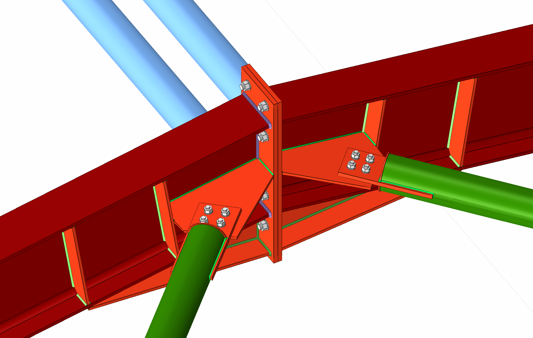

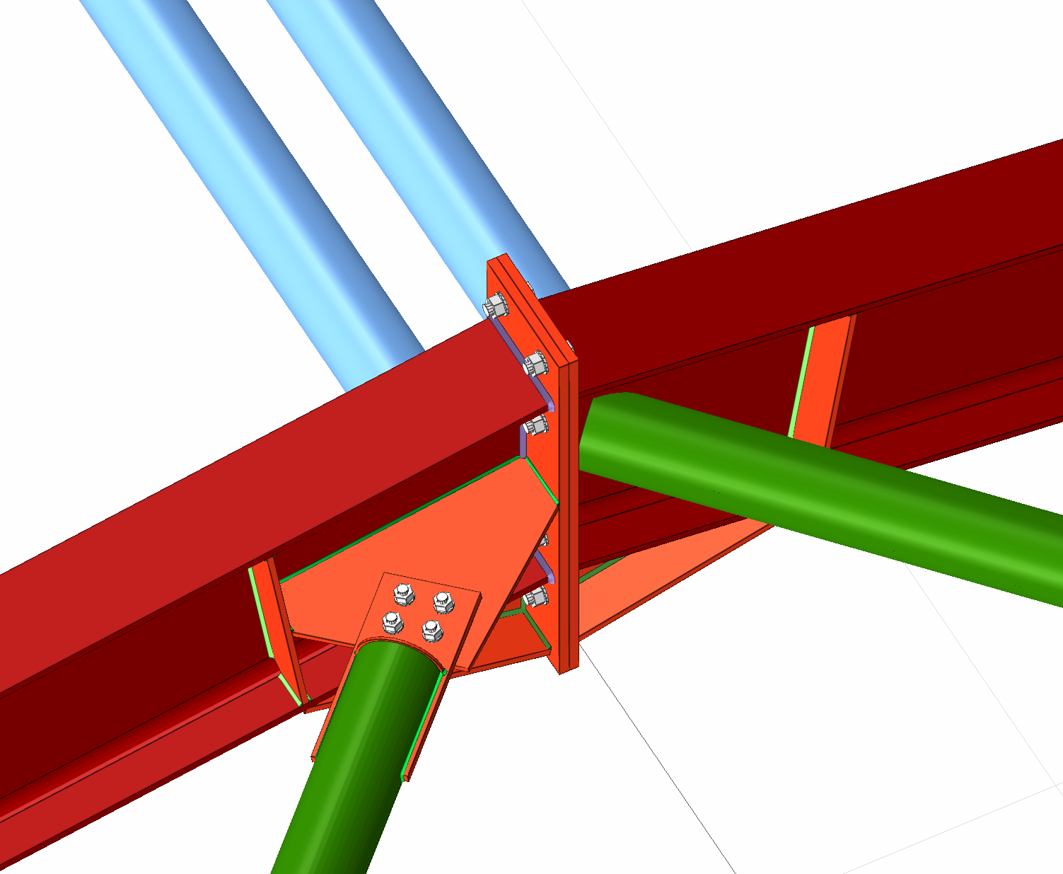

Aynı bölgenin ön ve arka bölümleri olmak üzere benzer birleşim türlerinin alternatif olanakları aşağıdaki resimlerde gösterilmiştir. Kullanıcı isteğine bağlı olarak herhangi biri veya bir kaç tanesi seçilebilir.

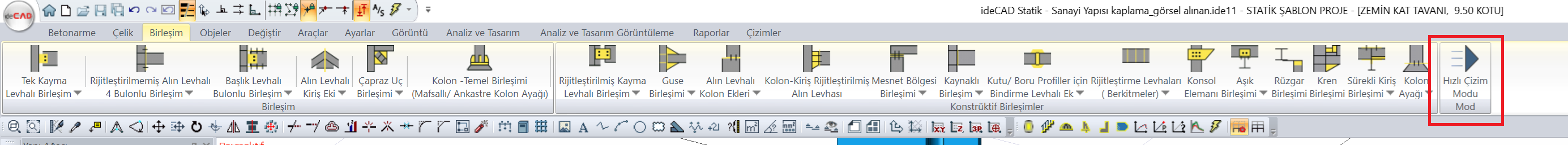

  • Hızlı çizim modu 'nu kapatmak için ribbon menü Birleşim sekmesinde bulunan Hızlı çizim modu komutunu inaktif hale getirin.

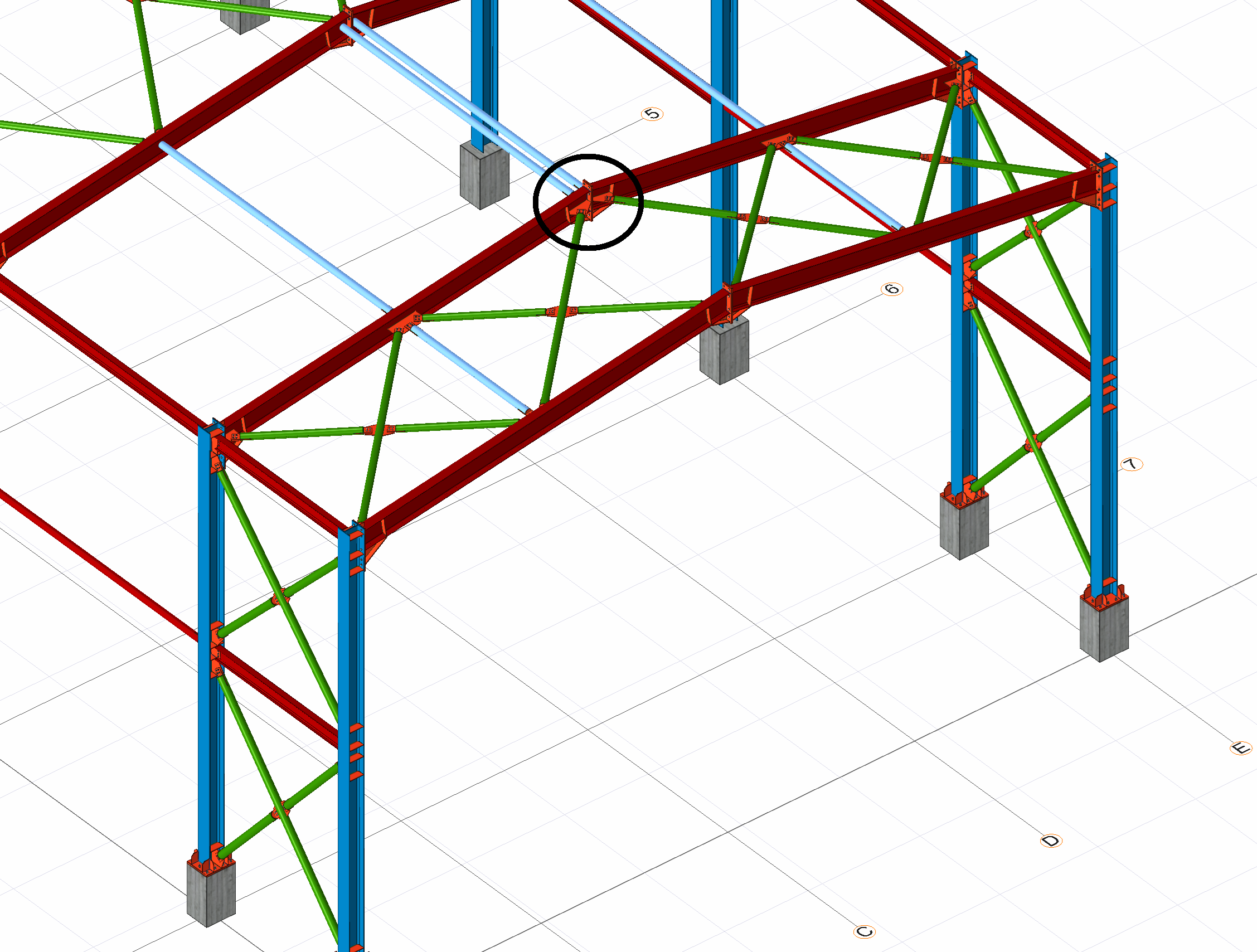

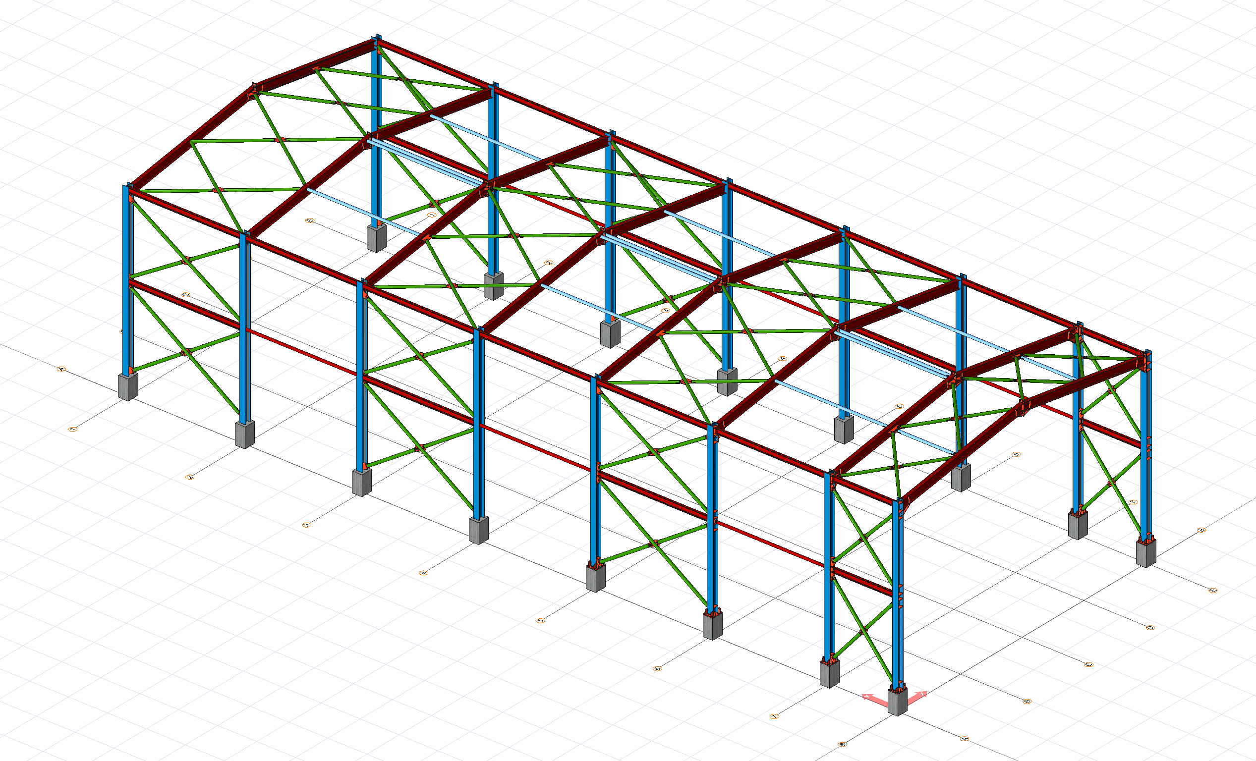

  • Modellemesi yapılan sanayi yapısı örnek görseli aşağıdaki gibidir.
  • Bu örnekte aşağıda siyah yuvarlak ile işaretlenen bölümün birleşimleri oluşturulacaktır.
  • Burada örnek olarak IPE400 kiriş kesiti kullanılmıştır.
  • Kolon zayıf eksenine bağlanan kirişlerin kesitlerinde IPE240 enkesitinde stabilite kirişleri kullanılmıştır.
  • Çatı çapraz ve stabilite kirişi kesiti olarak CHS 127*5 enkesiti seçilmiştir.

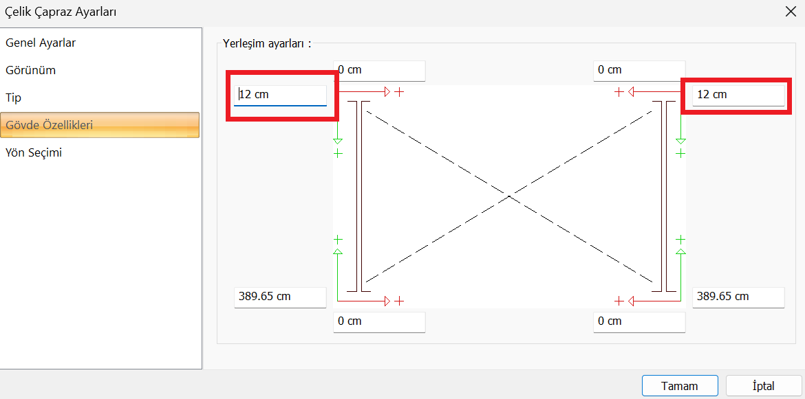

  • Alın Levhalı Kiriş Eki birleşimi ile Çapraz Uç Birleşimlerinin üst üste gelmemesi için çatı çaprazlarının uç düğüm noktaları kiriş uçlarından 12 cm kaydırılacaktır.

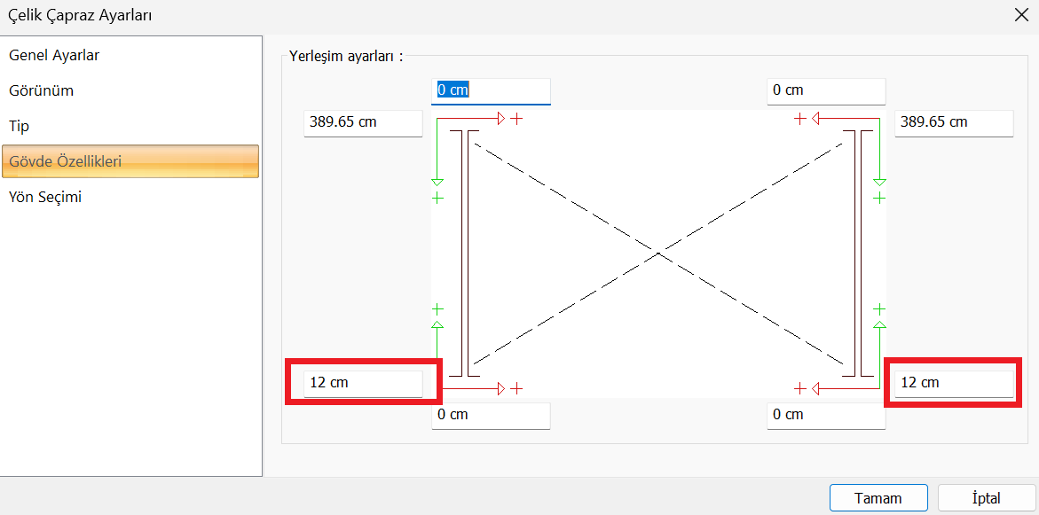

  • Sol taraftaki çapraz elemanına iki kere tıklayın ve açılan Çelik çapraz ayarları penceresinden Gövde Özellikleri sekmesine tıklayın. Yerleşim Ayarları bölümünden çapraz geometrisini birleşimi uygun şekilde ayarlayın. Bu örnekte aşağıdaki gibi oluşturulacaktır.
  • Sağ taraftaki çapraz elemanına iki kere tıklayın ve açılan Çelik çapraz ayarları penceresinden Gövde Özellikleri sekmesine tıklayın. Yerleşim Ayarları bölümünden çapraz geometrisini birleşimi uygun şekilde ayarlayın. Bu örnekte aşağıdaki gibi oluşturulacaktır.

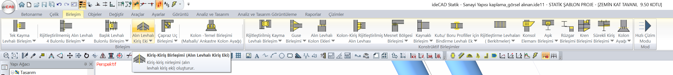

  • Ribbon menü Birleşim sekmesinde bulunan Alın Levhalı Kiriş Eki komutuna tıklayın.

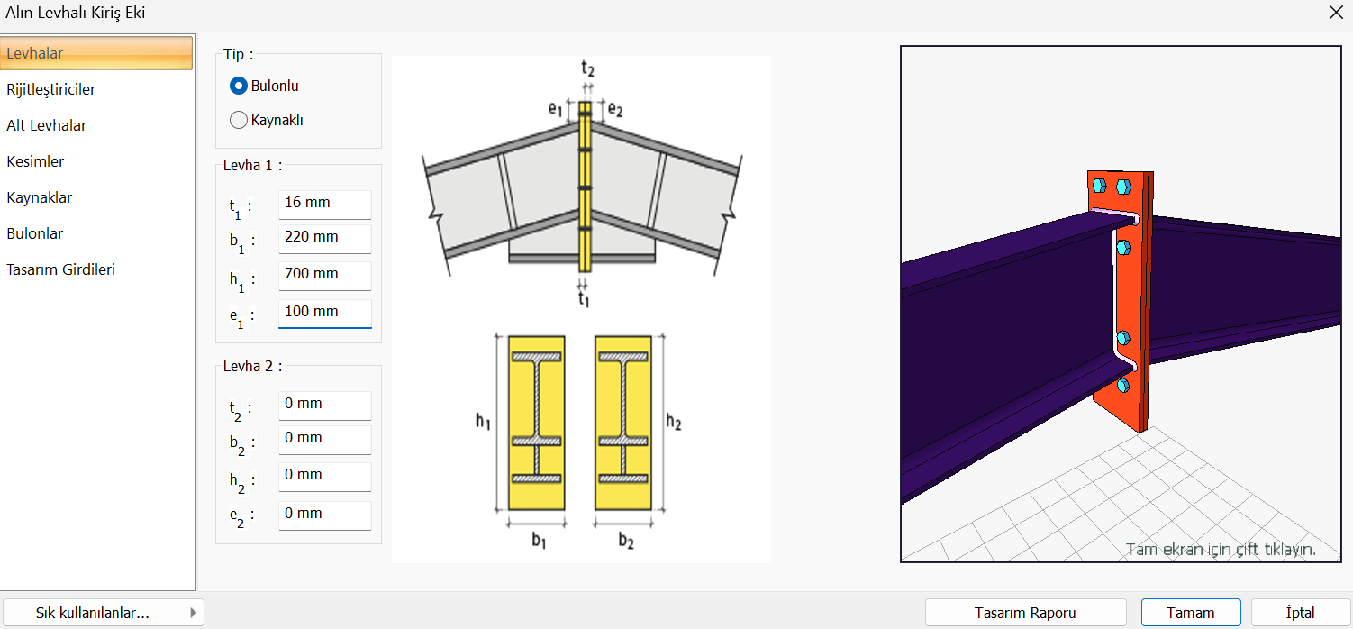

  • Alın Levhalı Kiriş Eki penceresi açılacaktır. Bu pencereden birleşim parametreleri istenilen şekilde ayarlanabilir. Bu örnekte aşağıdaki adımlar izlenecektir.
  • Levhalar sekmesinde bulunan Tip bölümünü bulonlu olarak işaretleyin. Levha 1 bölümünde sırasıyla verilen alın levhası boyutları ile ilgili parametreleri tanımlayın.
    t1: 16 mm, b1: 220 mm, h1: 700 mm, e1: 100 mm

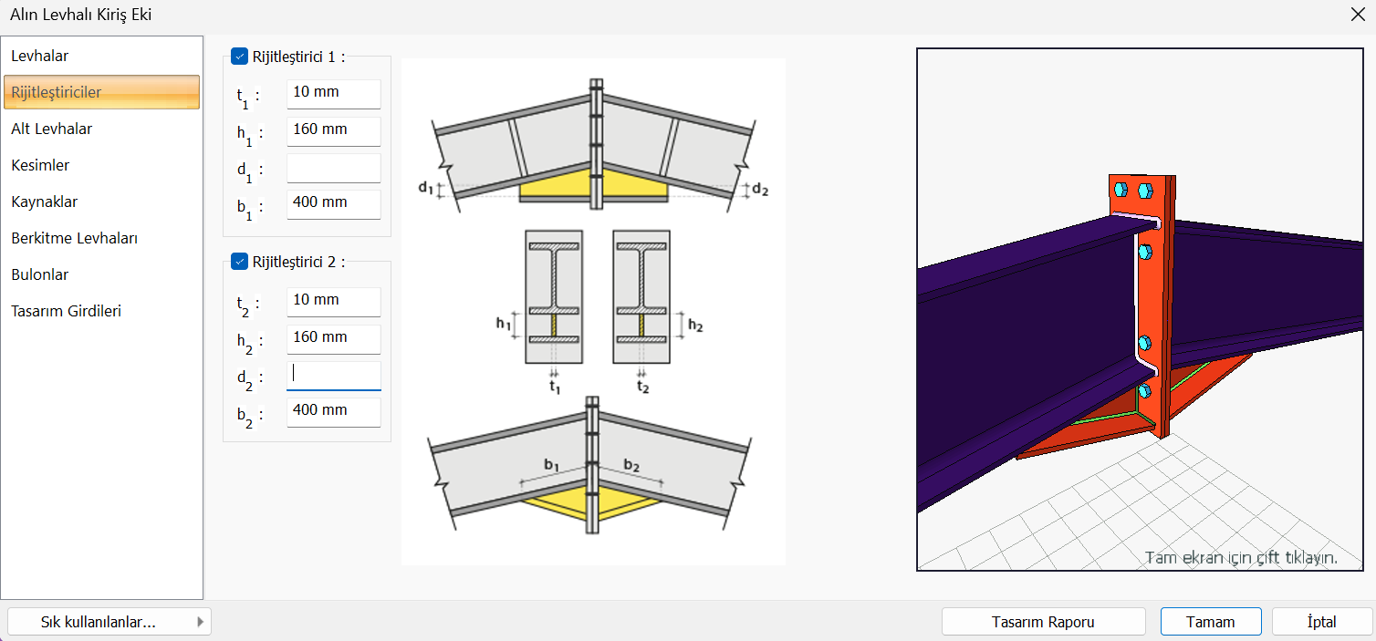

  • Rijitleştiriciler sekmesinde bulunan Rijitleştirici 1 ve Rijitleştirici 2 bölümlerini işaretli olarak ayarlayın. Rijitleştirici 1 ve Rijitleştirici 2 bölümlerinde sırasıyla verilen parametreleri tanımlayın.
    t1: 10 mm, h1: 160 mm, b1: 400 mm, t2: 10 mm, h2: 160 mm, b2: 400 mm,

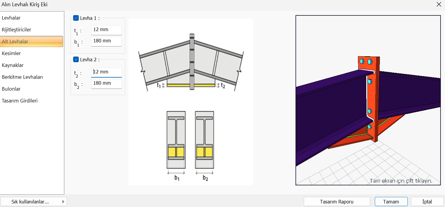

  • Alt Levhalar sekmesinde bulunan Levha 1 ve Levha 2 bölümlerini işaretli olarak ayarlayın. Levha 1 ve Levha 2 bölümlerinde sırasıyla verilen parametreleri tanımlayın.
    t1: 12 mm, b1: 180 mm, t2: 12 mm, b2: 180 mm,

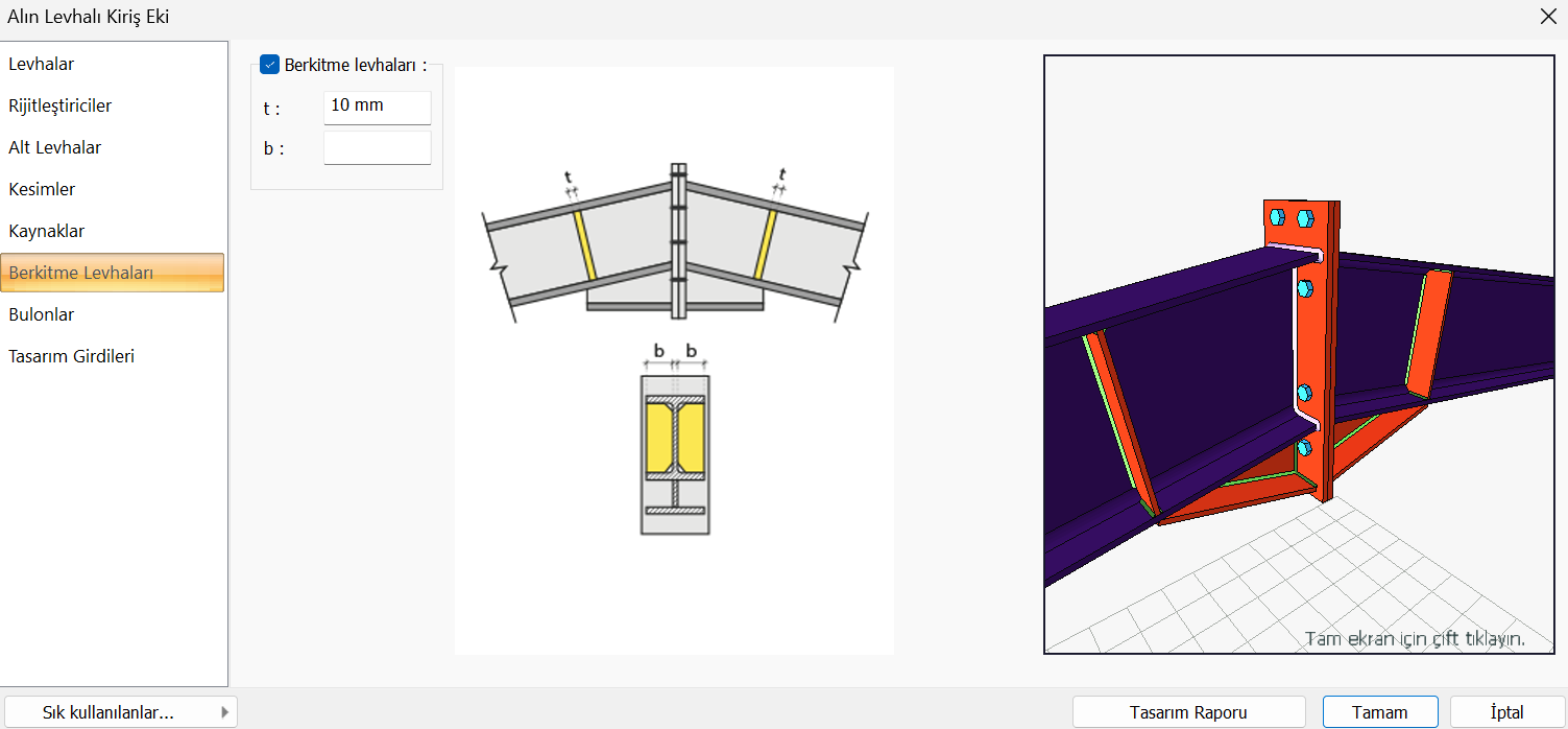

  • Berkitme Levhaları sekmesinde bulunan Berkitme Levhaları bölümünü işaretli olarak ayarlayın ve sırasıyla verilen parametreleri tanımlayın.
    t: 10 mm

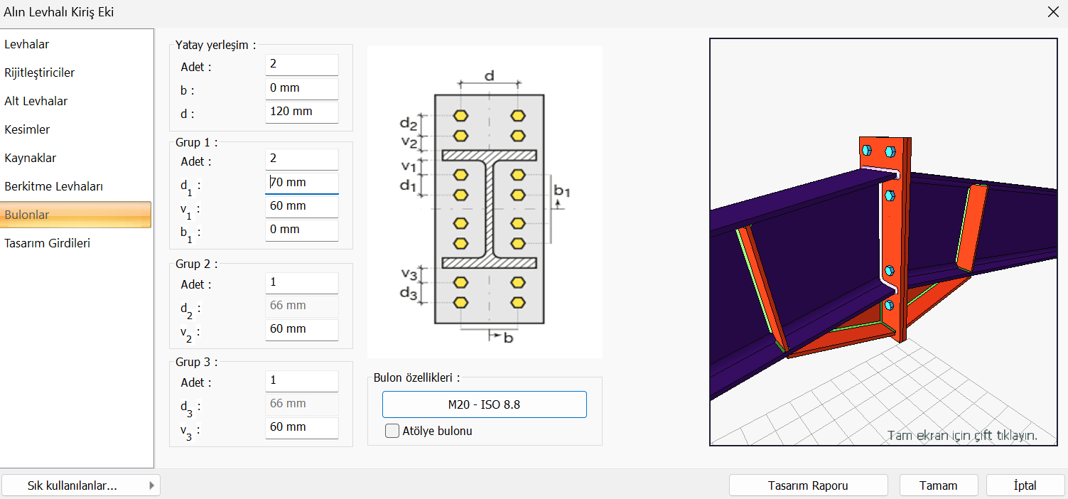

  • Bulonlar sekmesinde bulunan Yatay Yerleşim bölümünde sırasıyla verilen parametreleri tanımlayın.
    Adet: 2, d: 120 mm
  • Bulonlar sekmesinde bulunan Grup 1 bölümünde sırasıyla verilen parametreleri tanımlayın.
    Adet: 2, d1: 70 mm, v1: 60 mm
  • Bulonlar sekmesinde bulunan Grup 2 bölümünde sırasıyla verilen parametreleri tanımlayın.
    Adet: 1, v2: 60 mm
  • Bulonlar sekmesinde bulunan Grup 3 bölümünde sırasıyla verilen parametreleri tanımlayın.
    Adet: 1, v3: 60 mm
  • Bulon özellikleri bölümüne tıklayın ve M20 - ISO 8.8 bulon tipini seçin.
  • Atölye Bulonu seçeneğini işaretsiz olarak ayarlayın.

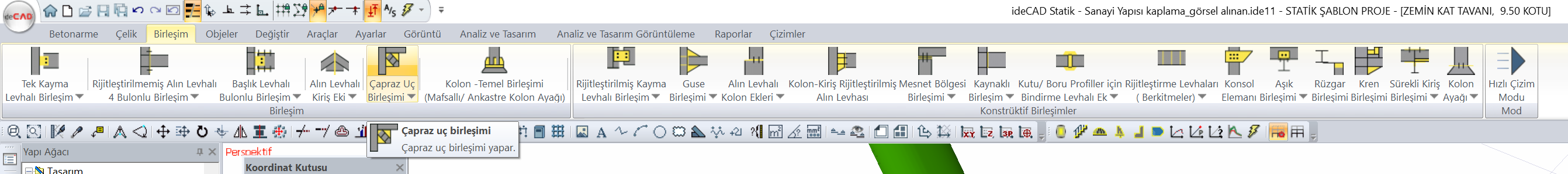

  • Ribbon menü Birleşim sekmesinde bulunan Çapraz Uç Birleşimleri komutuna tıklayın.
  • Çelik çapraza tıklayın, ardından farenin sağ tuşuna tıklayın. Daha sonra ana kirişe tıklayın ve tekrar farenin sağ tuşuna tıklayın.

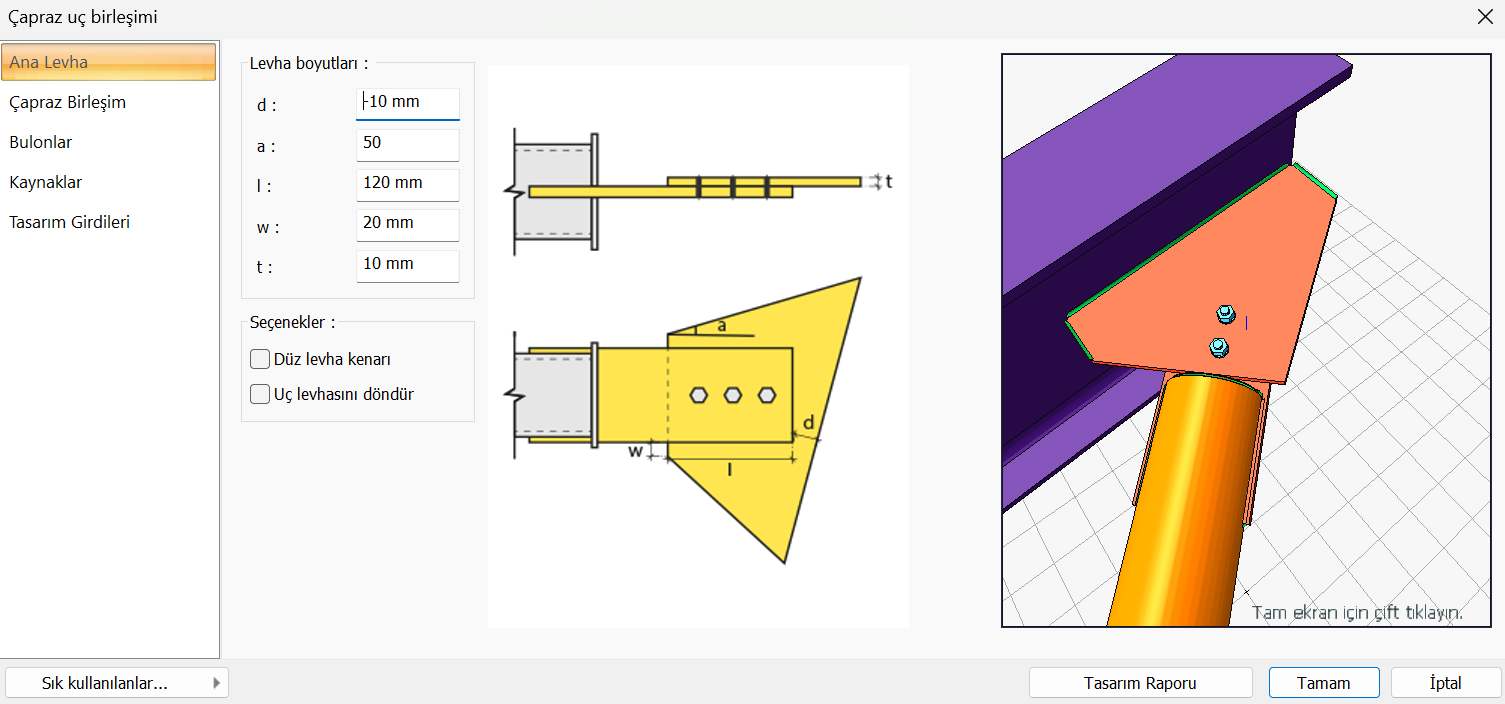

  • Ana Levha sekmesinde bulunan Levha boyutları parametrelerini sırasıyla belirtilen şekilde girin.
    d: -10 mm, a: 50, l: 120 mm, w: 20 mm, t:10 mm. Düz levha kenar seçeneğini işaretsiz duruma getirin.

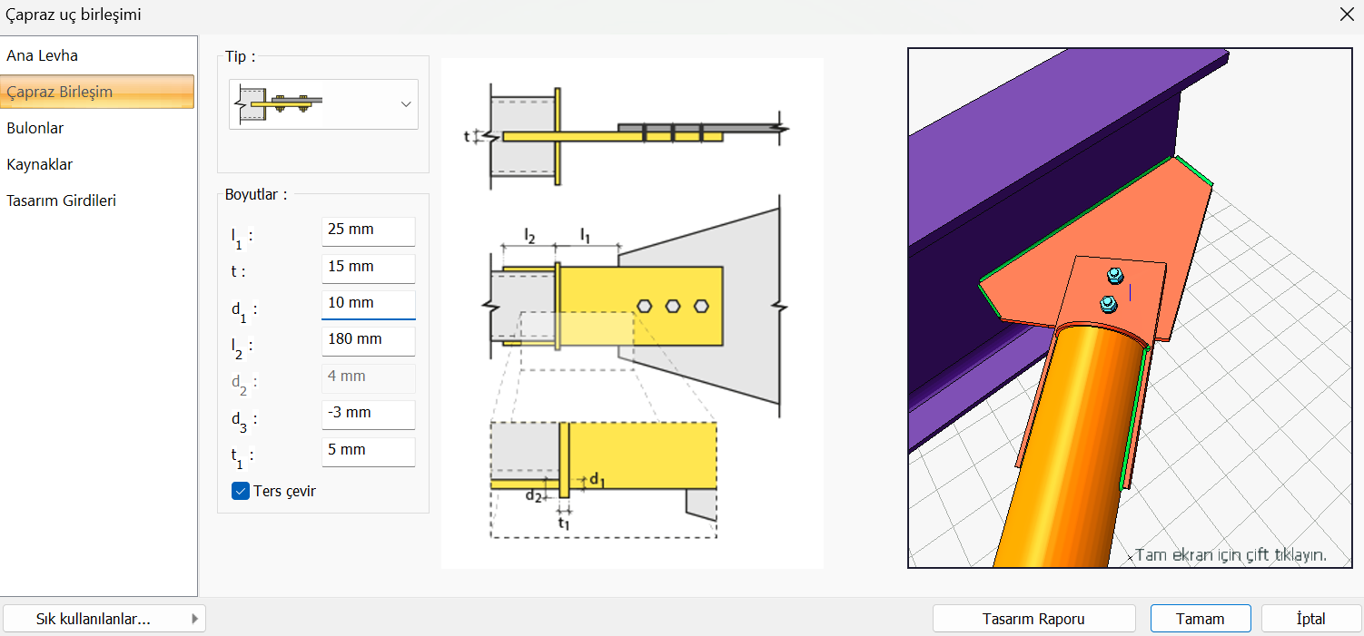

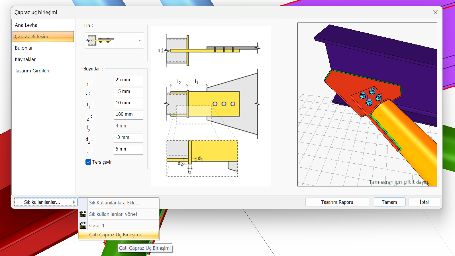

  • Çapraz Birleşim sekmesinde bulunan boyutları parametrelerini sırasıyla belirtilen şekilde girin.
    l1: 25 mm, t: 10 mm, d1: 10 mm, l2: 180 mm, d3: -3 mm, t1: 5 mm.
  • Ters Çevir seçeneğini işaretli duruma getirin

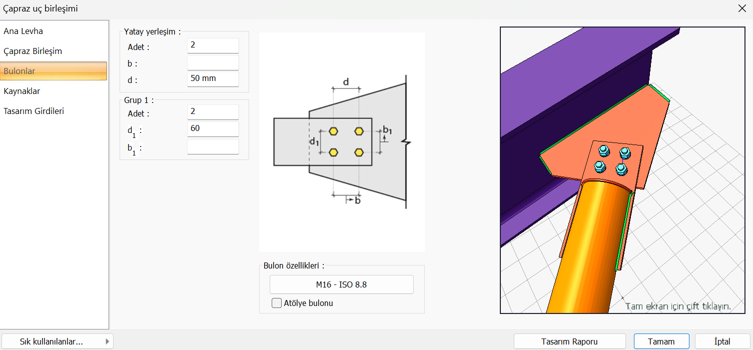

  • Bulonlar sekmesinden Yatay Yerleşim kısmındaki Adet: 2, d: 50 mm olarak düzenleyin.
  • Bulonlar sekmesinden Grup 1 kısmındaki Adet: 2, d1: 60 mm olarak düzenleyin.
  • Bulon özellikleri bölümüne tıklayın ve M16 - ISO 8.8 bulon tipini seçin.
  • Kaynaklar sekmesinde 4 numaralı kaynağı 6 mm kalınlığında seçin.

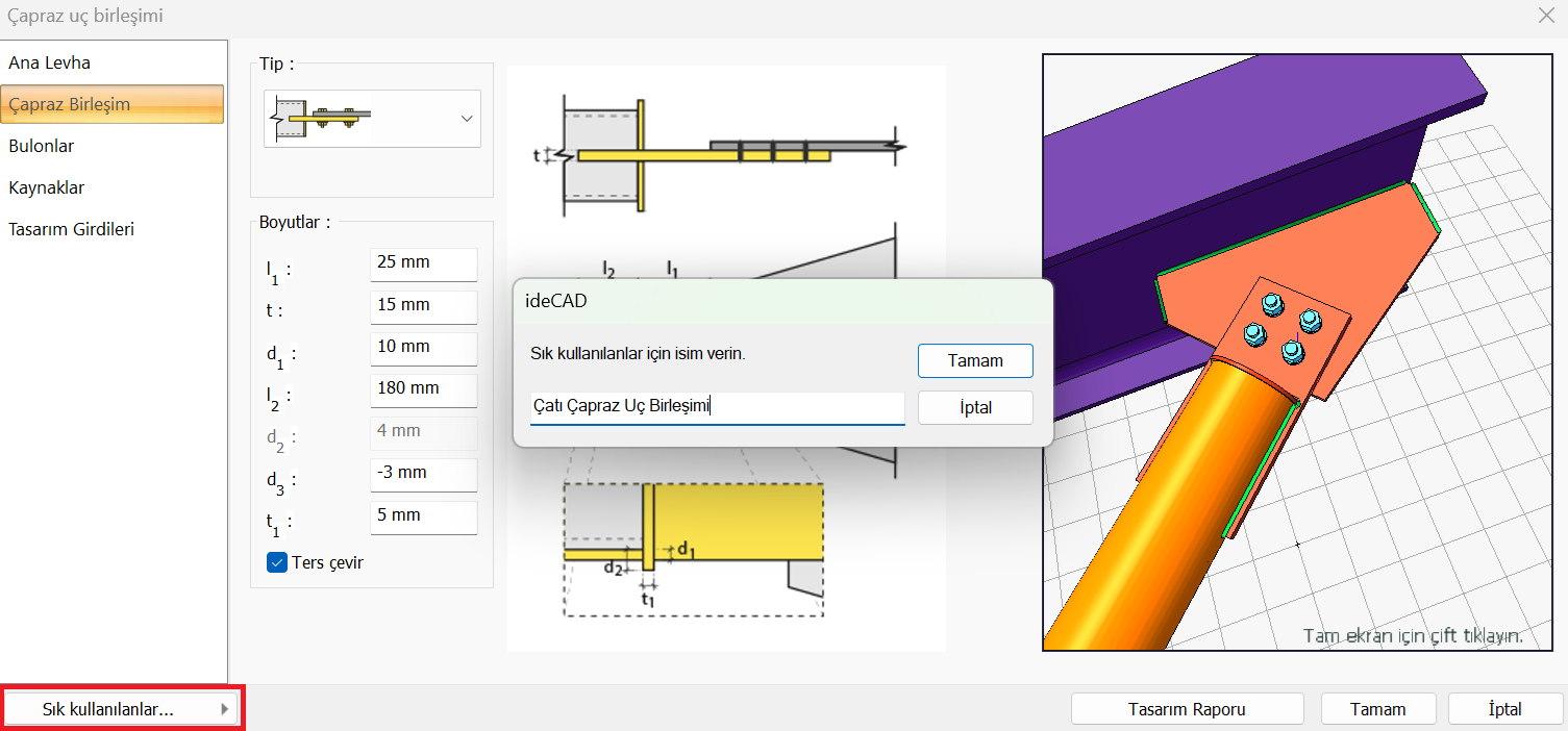

  • Birleşim özelliklerini tamamladıktan sonra Sık kullanılanlar listesine tıklayın ve açılan listeden Sık kullanılanlara ekle komutuna tıklayın.
  • Sık kullanılanlar için isim verin penceresinden modellediğiniz birleşime bir isim verin. Bu örnekte “Çatı Çapraz Uç Birleşimi” olarak isimlendirilmiştir. Bu işlemle beraber birleşim özellikleri kaydedilmiş oldu. Bu birleşimi başka elemanlarda kullanmak isteerseniz verdiğiniz isimde birleşimin seçilmesi yeterlidir.

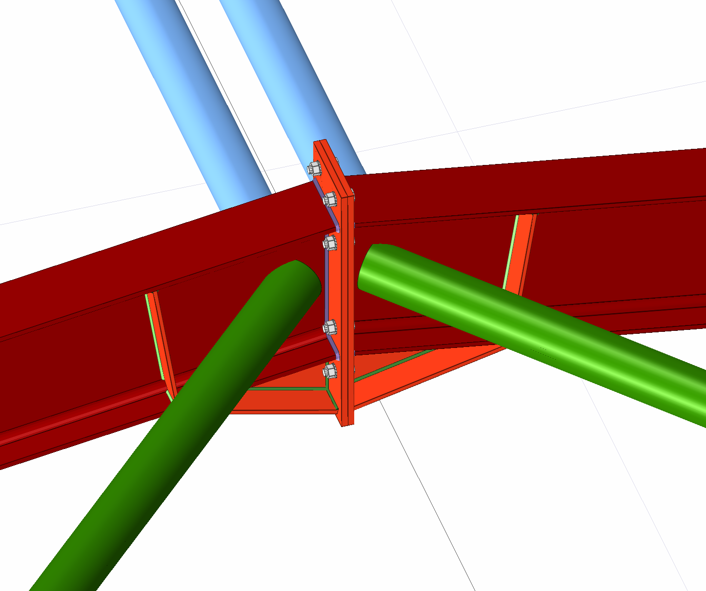

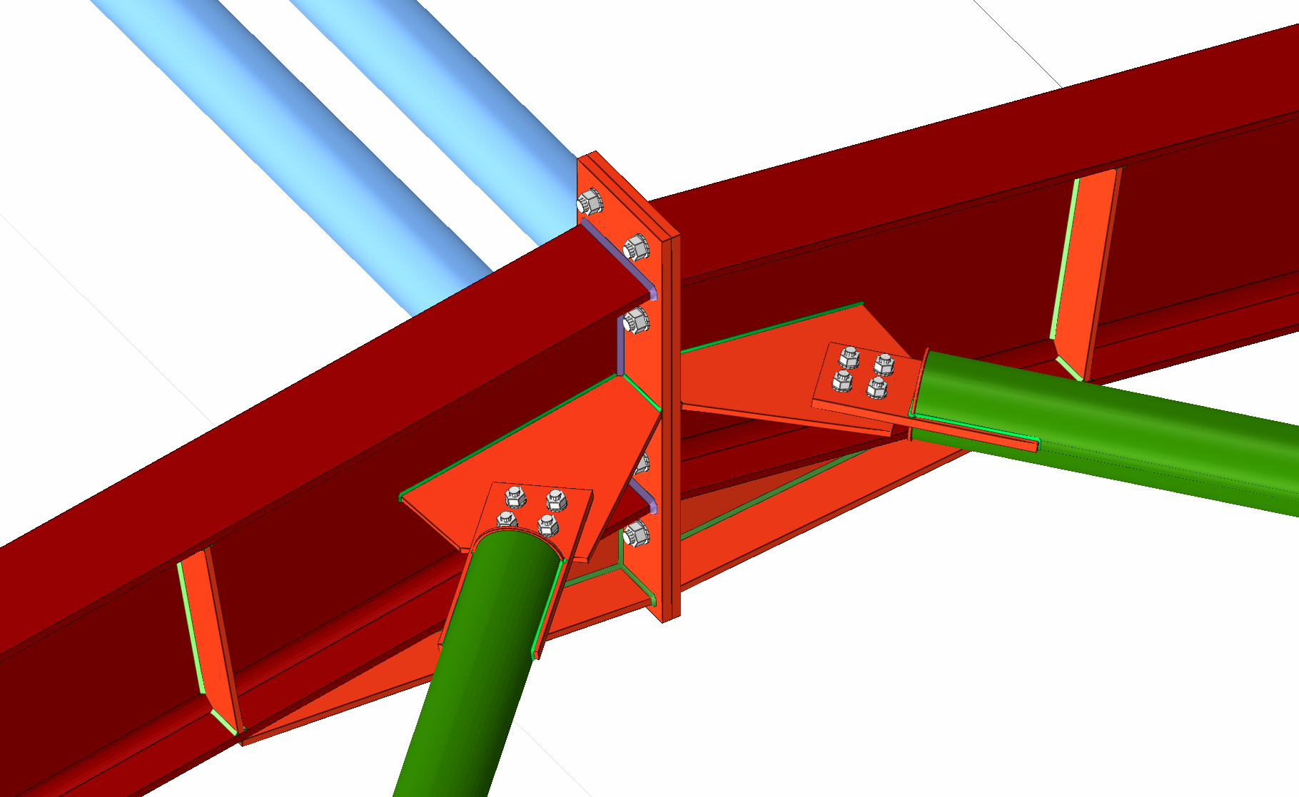

  • Tamam butonuna tıklandığında birleşim alın levhası ve berkitme levhaları ile etkileşimli olacak şekilde modellenecektir.
  • Alın levhası ve berkitme levhalarının konumuna göre çapraz birleşimi otomatik olarak düzenlenir.

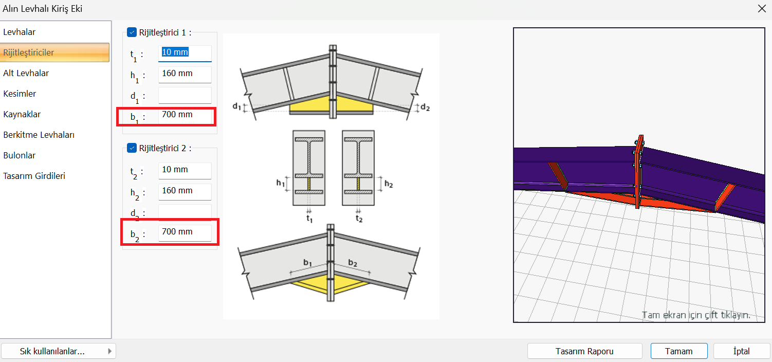

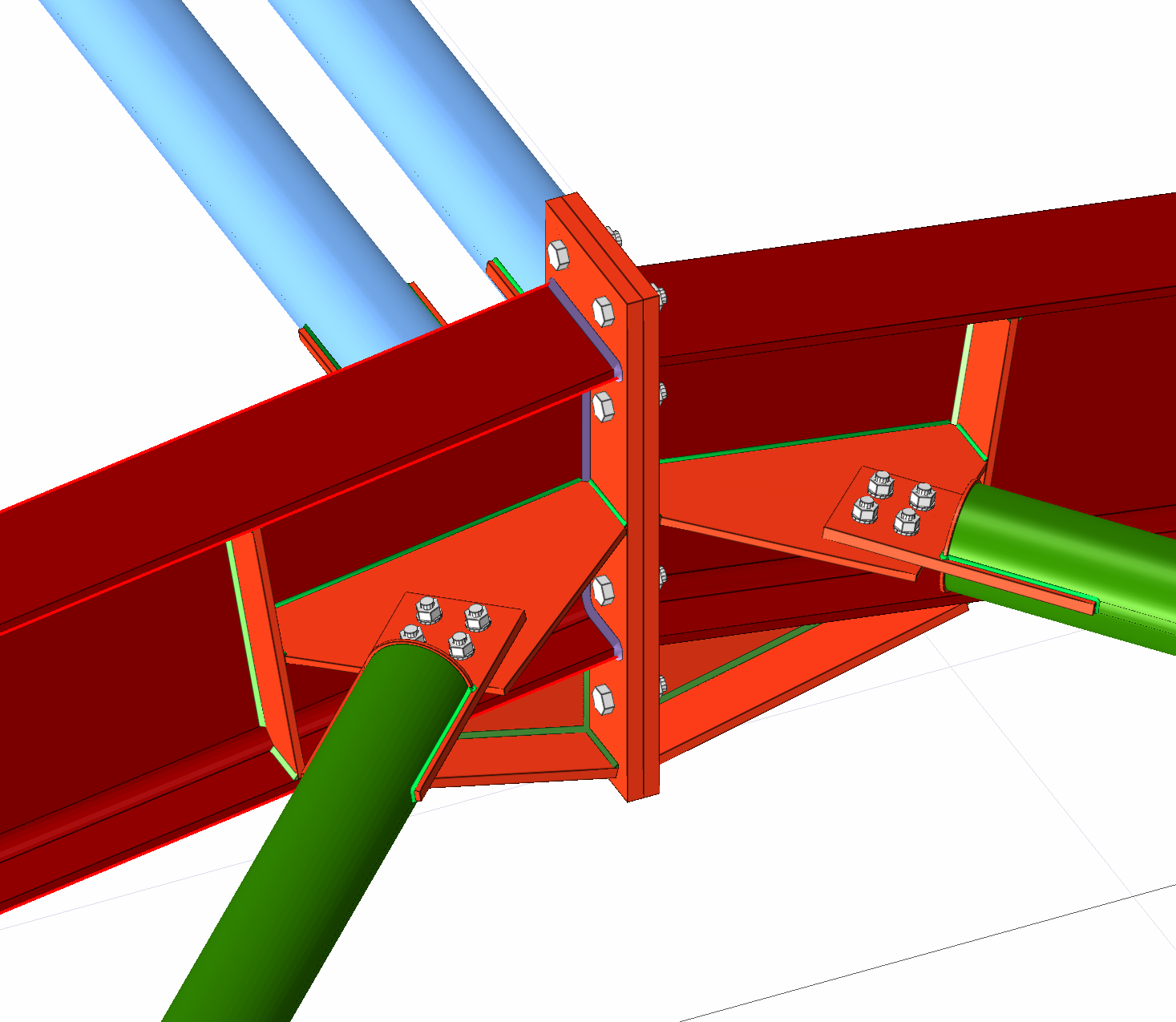

  • Örnek olarak Alın levhalı Kiriş Eki 'ne iki kere tıklayarak açılan pencereden Rijitleştiriciler sekmesinde bulunan Rijitleştirici 1 ve Rijitleştirici 2 bölümlerinde b1 ve b2 parametrelerini 700 mm yaparak berkitme levhasının mesafesini artırın.
  • Çapraz uç birleşimi mevcut geometriye uygun olarak levhalarla etkileşime girecektir.
  • Aşağıdaki resimde bir örnek gösterilmiştir.

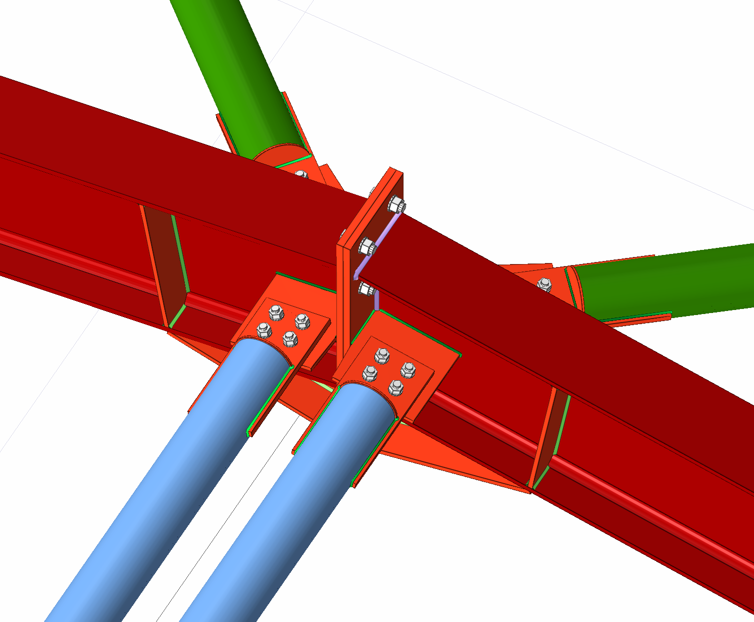

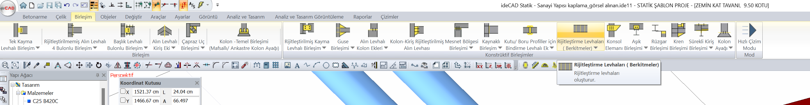

  • Burada isteğe bağlı olarak Rijitleştirme Levhaları komutu kullarak kirişlere ekstra berkitme levhaları tanımlanabilir ve çapraz uç birleşimleri ile etkileşimli hale getirilebilir.
  • Örnek bir birleşim modeli aşağıdaki gösterilmiştir.

  • Çapraz uç birleşimi mevcut geometriye uygun olarak levhalarla etkileşime girecektir. Alternatif olarak Rijitleştirme Levhaları komutu kullarak kirişlere ekstra berkitme levhaları tanımlanabilir ve çapraz uç birleşimleri ile etkileşimli hale getirilebilir.
  • Örneğin ana kirişlere Rijitleştirme Levhaları komutu kullarak tanımlanabilecek ekstra levhalarla stabilite elemanının uç birleşimi daha da rijitleştirilebilir.
