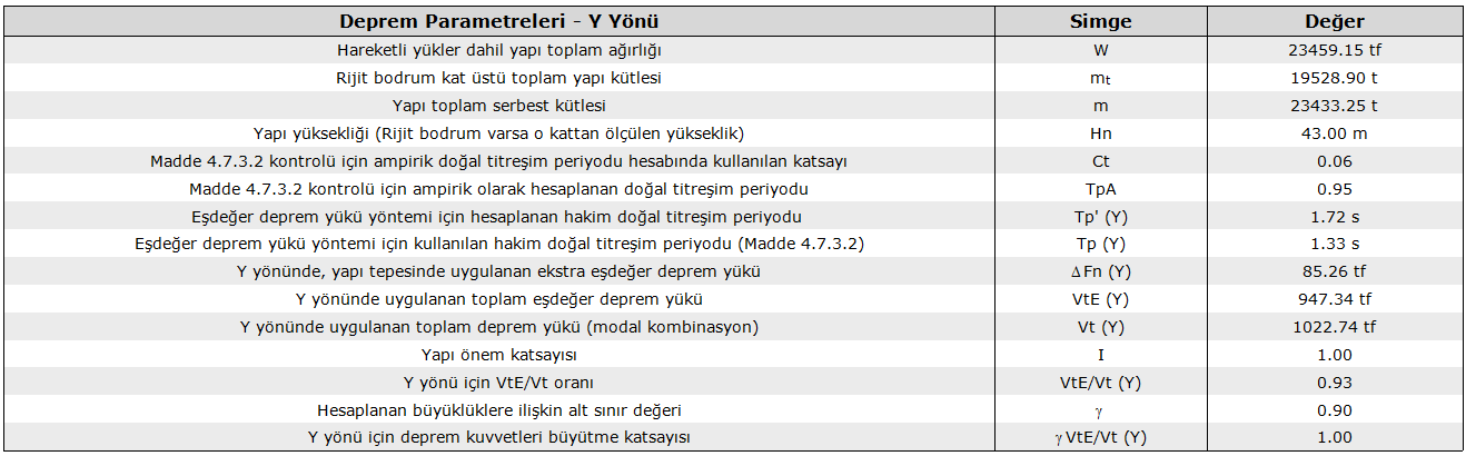

Herhangi bir (X) doğrultusu için Toplam Eşdeğer Deprem Yükü (taban kesme kuvveti), VtE(X), Eşdeğer Deprem Yükü Yöntemi 'ne,Eşdeğer Deprem Yükü Yöntemi, göre TBDY Denklem 4.19 ile hesaplanmaktadır.
Bu denklemde, mt, binanın hareketli yük katılım oranı dikkate alınarak hesaplanan toplam kütlesine karşı gelmektedir. SaR(X)(Tp), gözönüne alınan (X) deprem doğrultusunda binanın hakim doğal titreşim periyodu, Tp(X), dikkate alınarak hesaplanan Azaltılmış Tasarım Spektral İvmesi 'ni göstermektedir.

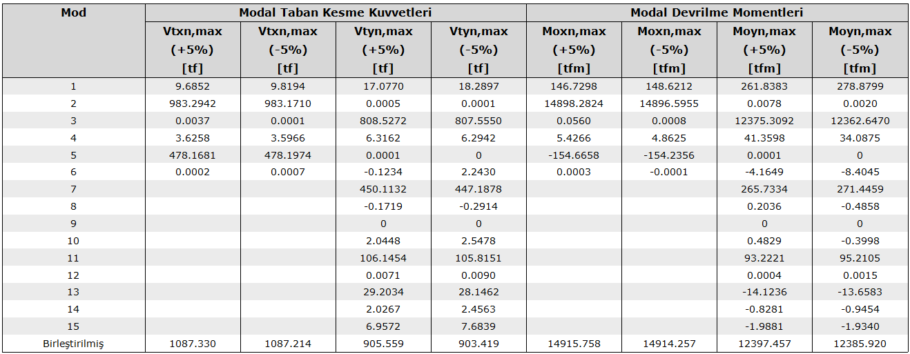

Dinamik analiz raporu deprem parametreleri tablosunda ilgili yön için hesapta kullanılan değerler ile hesap sonucu elde edilen büyütme katsayısı verilmektedir. Deprem yönetmeliği raporu Modal Taban Kesme Kuvvetleri bölümünde ise her bir doğrultu için modal analiz sonucu belirlenen her bir modun taban kesme kuvveti ile birleştirilmiş taban kesme kuvvetleri verilmektedir. Yine deprem yönetmeliği raporu düzensizlikler bölümünden, A1, B2 ve B3 düzensizliklerinden herhangi birinin olup olmamasına göre γE katsayısı otomatik belirlenir.
Eşdeğer deprem yüküne göre büyütme katsayısı, yönetmelik gereği sadece Bodrumlu Yapılarda bodrum katın üstünde yer alan üst bölüme ait elemanlar için otomatik uygulanır. Sadece yatay deprem etkisi altında belirlenen iç kuvvet, yer değiştirme, göreli öteleme gibi büyüklükler otomatik olarak bu katsayı ile çarpılmaktadır.
