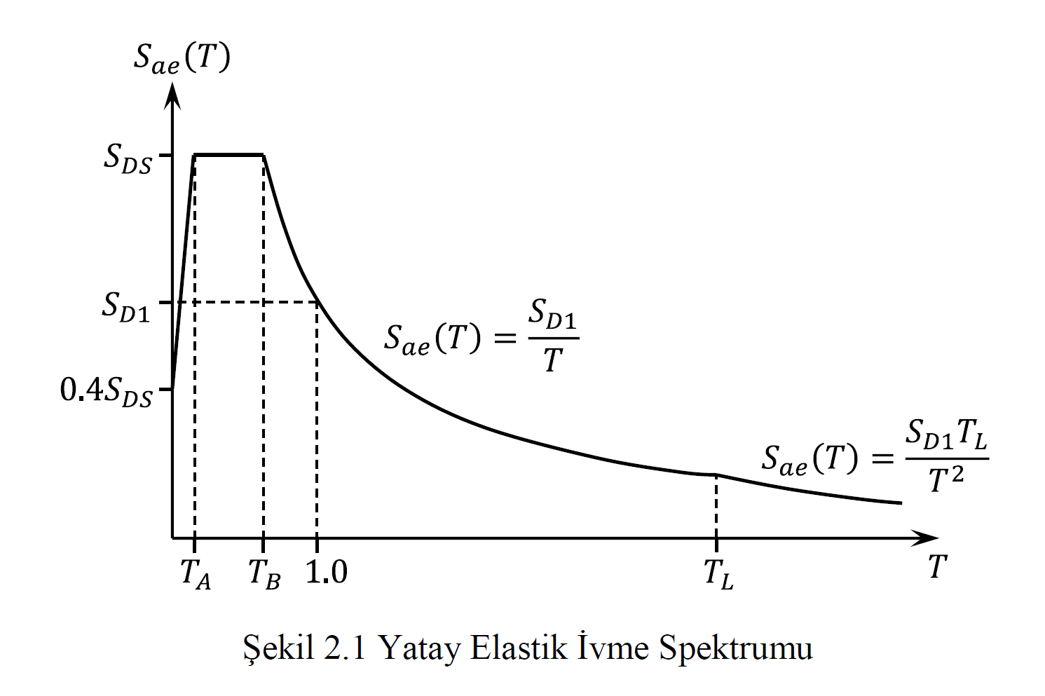

  • Yatay Elastik İvme Spektrumu Şekil 2.1 ve Denklem 2.3 'e göre otomatik olarak oluşturulur ve deprem hesabında kullanılır.

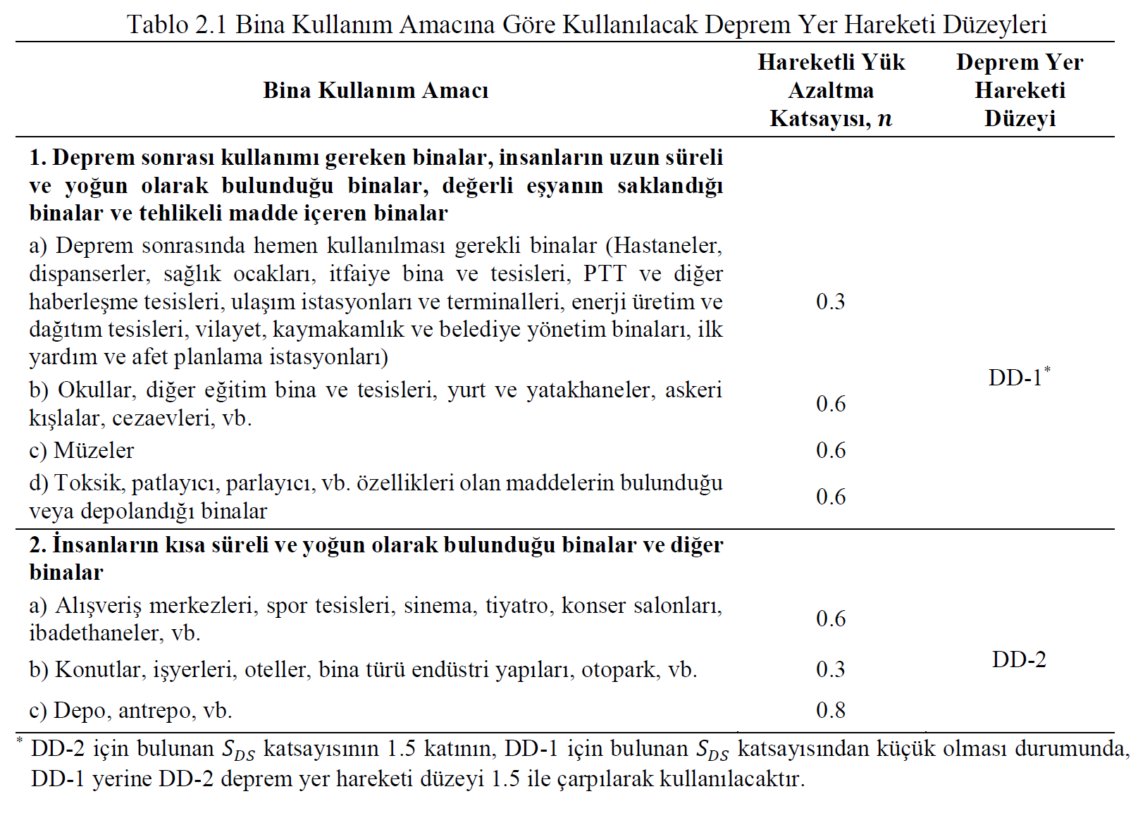

  • Bina Kullanım Amacı 'na göre deprem yer hareketi düzeyi kullanıcı tarafından belirlenir.
  • Hareketli yük azaltma katsayısı kullanıcı tarafından belirlenir.

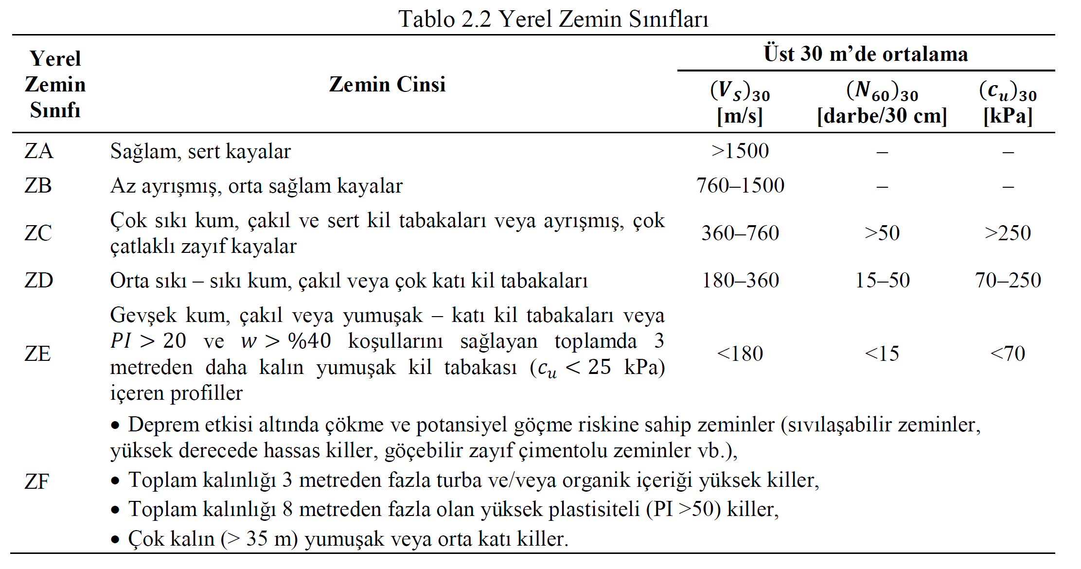

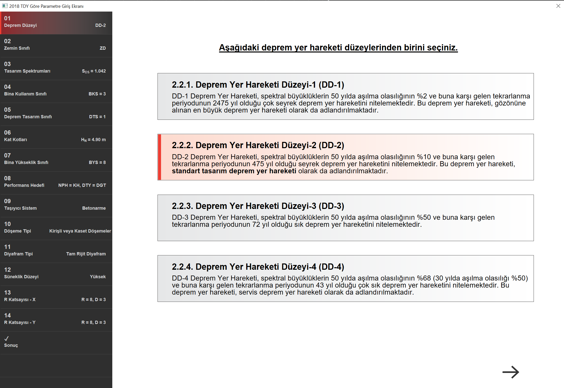

Riskli Bina tespitinin yapılacağı deprem yer hareketi düzeyleri RYTEİE Tablo 2.1 kullanılarak seçilir.

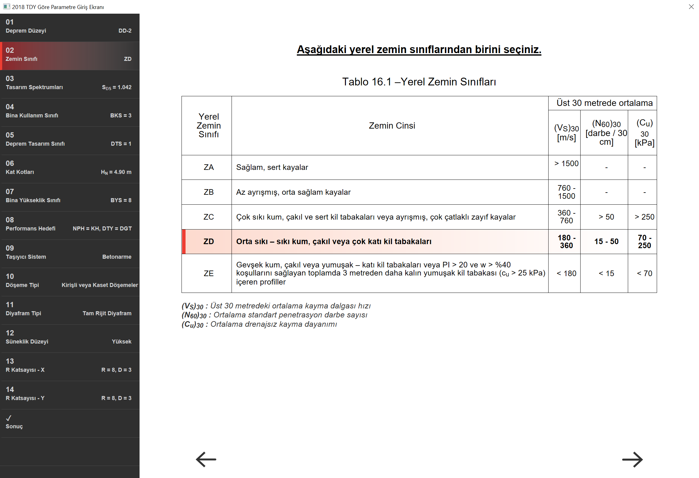

Deprem Yer Hareketi Düzeyi, TBDY 2018 Sihirbazı kullanılarak seçilebilir.
Daha sonra TBDY 2018 Sihirbazı kullanılarak RYTEİE Tablo 2.2 kullanılarak zemin cinsine göre Yerel Zemin Sınıfı seçilir.
RYTEİE Tablo 2.2 'de verilen değerler TBDY Tablo 16.1 ile verilen değerler ile birebir aynıdır.

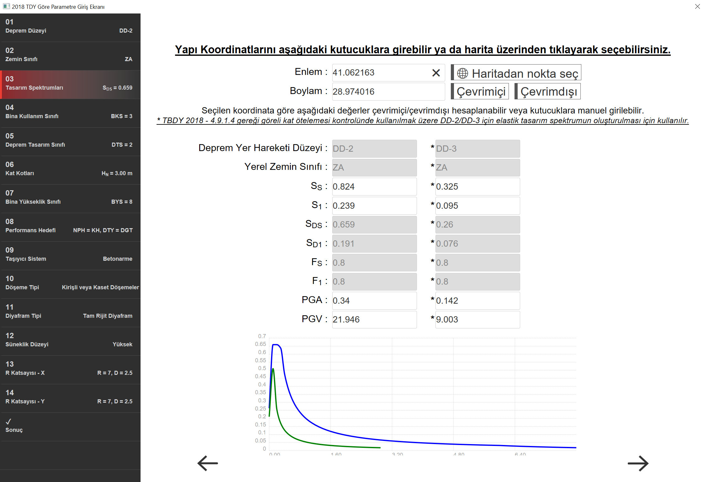

Harita spektral ivme katsayıları (FS ve F1) değerleri TBDY 2018 Sihirbazı kullanılarak tasarım spektrumları bölümünden seçilir.
Bu sayede Yatay Elastik Tasarım Spektrumu 'nun oluşturulması için gerekli bilgiler tanımlanmış olur.
Deprem hesabında kullanılmak üzere Yatay elastik tasarım spektrumu, Sae(T), periyoda bağlı olarak RYTEİE Denklem 2.3 ile oluşturulur.
