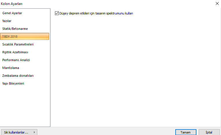

  • Düşey elastik tasarım spektrumu kullanılacak elemanlar kullanıcı denetimindedir.

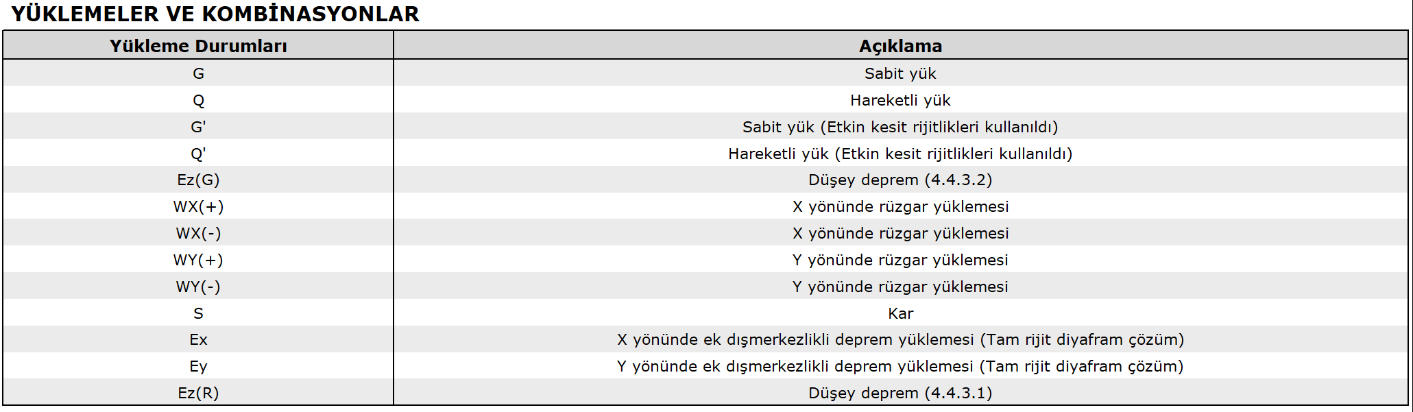

TBDY 2018 4.4.3.1 (a)-(d) maddelerinde tariflenen elemanların seçilerek özelliklerinde yer alan 'TBDY 2018' sekmesinde düşey deprem etkileri için spektrumu kullan seçeneği aktif hale getirilmelidir. Seçim aktif hale getirildikten sonra analiz yapılır ise yapı ağacı modal analiz başlığında yer alan modal-düşey durumu incelenebilir, seçmeli raporda yükleme durumları ve yükleme kombinasyonları alt başlığında da bilgi yer alır.
