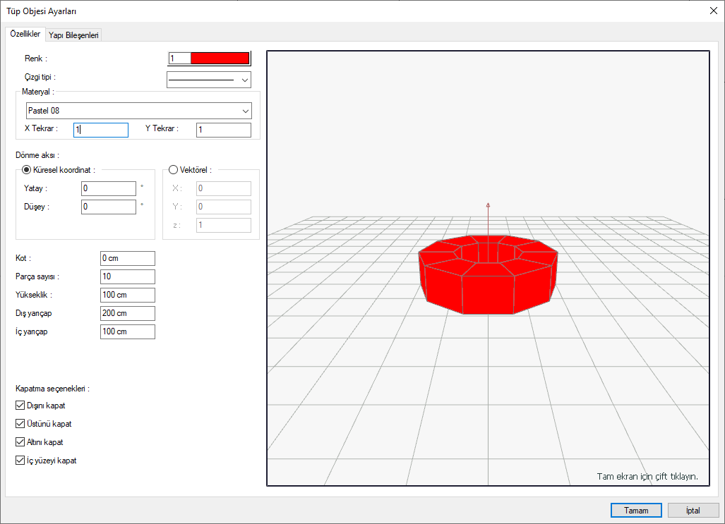

Tüp Objesi Ayarları
Tüp Objesi Ayarları komutuyla kot, yükseklik, dönme aksı, yarıçap, parça sayısı ve materyal seçimi gibi ayarlara ulaşılır.

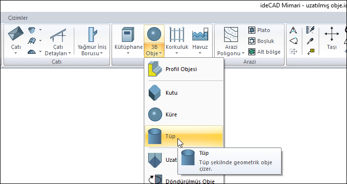

Tüp Objesi Ayarları Komutunun Yeri
Ribbon menü Giriş sekmesi Objeler başlığı altında yer alan Tüp komutuna girildikten sonra açılan Tüpler toolbarından Ayarlar ikonuna ulaşabilirsiniz.
Özellikler Sekmesi
Özellikler ve Açıklamaları
Renk
Tüp objesinin rengini tıklandığında açılan renk paletinden seçin.
Çizgi tipi
Tüp objesinin planda görünen çizgisini çizgi tipini tıklandığında açılan listeden seçin.
Materyal
Objenin materyalini tıklandığında açılan materyal listesinden seçin.
X/Y tekrar
X ve Y yönünde objeye sarılacak dokunun kaç kere tekrarlanacağını belirler.
Küresel koordinat yatay
Aksın yatayla (x ekseni) ile yaptığı açıdır.
Küresel koordinat düşey
Aksın düşeyle (z ekseni) ile yaptığı açıdır.
Vektörel X/Y/Z
Döndürme aksının vektörel olarak doğrultusunu ifade eden koordinat değerleridir.
Kot
Objenin kat tabanına göre kotu verilir.

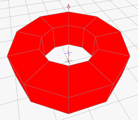

Parça sayısı
Oluşturulacak objenin yüzey sayısını belirleyen değerdir.
Yükseklik
Oluşturulan objenin yüksekliğidir.
Dış yarıçap
İçi boş objenin dış yüzeyinin yarıçapı girilir.
İç yarıçap
İçi boş objenin iç yüzeyinin yarıçapı girilir.
Kapatma seçenekleri
Sırasıyla açık ya da kapalı bırakılacak yüzeyler işaretlenir. İşaretlenirse ilgili yüzey kapatılır.
3B önizleme
Tüp objesinin 3 boyutlu görüntüsüdür. Fareyi sol tuşunu basılı tutup hareket ettirerek görüntüyü kendi etrafında döndürebilirsiniz. Fareyi sağ tuşuna basılı tutup hareket ettirerek görüntüyü yakınlaştırıp uzaklaştırabilirsiniz.

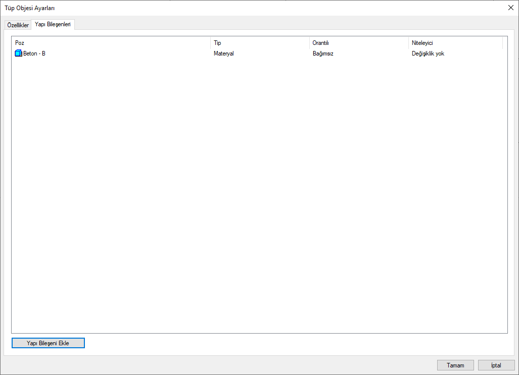

Yapı Bileşenleri Sekmesi
Yapı bileşenleri ekle: Detaylı yapı bileşenleri metrajı için tanımlanan yapı malzemelerini duvar objesine atar.
  • Yapı Bileşeni Ekle butonunu tıklayın.

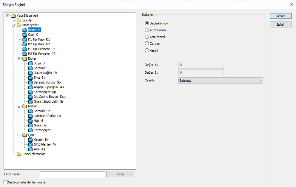

  • Bileşen Seçimi diyaloğu açılacaktır.
  • Bu diyalogda sol tarafta bulunan listeden malzeme ile ilgili klasörü tıklayın. Kullanmak istediğiniz malzemeyi seçin.
  • Sağ tarafta bulunan parametreleri ayarlayın.
  • Tamam butonu tıklayın. “Bileşen Seçimi” diyaloğu kapanacaktır. Yapı Bileşenleri sekmesinde malzemeye ait özet bir satır görünecektir. Bir objeye birden fazla malzeme ataması yapılabilir.
Bileşen seçimi diyaloğu kullanım bölümünde bulunan parametreler şunlardır:
Değişiklik yok: Söz konusu obje için atanacak malzemenin miktarı, daha önce malzeme tanımında belirlendiği büyüklükte kullanılması istendiği zaman işaretlenir.
Yüzde oranı: Bu satır, daha önce malzeme tanımında belirlenen miktarın, aynı diyalogda bulunan “Değer 1” satırında girilen değer kadar yüzdesi ile kullanılmak istendiği zaman işaretlenir. Örneğin, malzeme miktarı 70 ise, “Değer 1” satırında 40 yazıyorsa, malzeme miktarı %40’ı kadar kullanılacak demektir.
Yeni tanımlı: Bu satır, daha önce malzeme tanımında belirlenen miktarın yerine aynı diyalogda bulunan “Değer 1” satırında girilen miktarın kullanılması için işaretlenir.
Çarpan: Bu satır, daha önce malzeme tanımında belirlenen miktar ile aynı diyalogda bulunan “Değer 1” satırında girilen değerin çarpımın sonucunda bulunan değerin miktar olarak kullanılması için işaretlenir.
Kesirli: Bu satır, daha önce malzeme tanımında belirlenen miktarın aynı diyalogda bulunan “Değer 1” ve “Değer 2” satırlarında girilen değerlerin oluşturduğu kesir değeri kadar kullanılması için işaretlenir. “Değer 1” pay “Değer 2” paydadır.
Oranla: Malzemenin hangi ölçeğe -alana, çevreye, uzunluğa vs.-, bölgeye -yan alan, üst, kenar vs.- oranlanacağı belirlenir. Oranla liste kutusunun içeriği işlem yapılan objeye ve malzemenin ölçüsüne göre otomatik belirlenir. Örneğin kolon için işlem yapılıyorsa farklı bir liste, kütüphane için işlem yapılıyorsa farklı bir liste, hacim ise farklı bir liste, alan ise farklı bir liste oluşacaktır.
