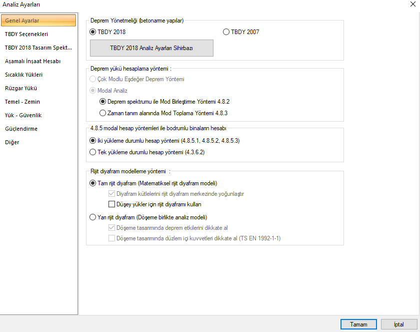

Mod Birleştirme ve Mod Toplama Yöntemi (4.6.2.1)
  • Modal hesap yöntemlerinden, Mod Birleştirme Yöntemi veya Zaman Tanım Alanında Mod Toplama Yöntemi seçimi kullanıcı denetimindedir.
  • Seçilen Modal hesap yöntemine göre deprem hesabı otomatik olarak yapılır.

Analiz ayarları - genel ayarlar sekmesinden her iki hesap yöntemi de seçilebilir.
