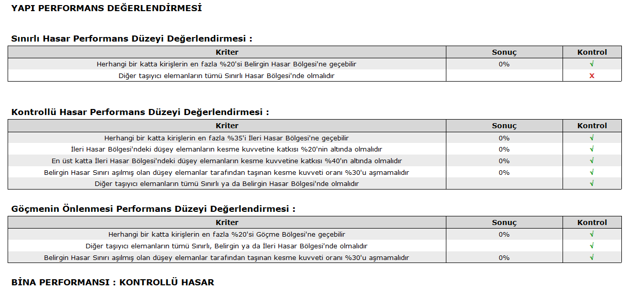

Mevcut betonarme binaların Kontollü Hasar (SH) performans düzeyinde olabilmesi için aşağıdaki koşulların tamamının sağlanması gerekmektedir.
  • Mevcut betonarme binaların herhangi bir katında, uygulanan deprem doğrultusu için yapılan hesap sonucunda kirişlerin en fazla %35 'i İleri Hasar (İH) bölgesine geçebilir.
  • Mevcut betonarme binaların herhangi bir katında, uygulanan deprem doğrultusu için İleri Hasar Bölgesi 'ndeki düşey elemanların, tüm düşey elemanlar tarafından taşınan kesme kuvvetine toplam katkısı %20 'nin altında olmalıdır. Diğer bir deyişle herhangi bir katta İleri Hasar Bölgesi 'ndeki düşey elemanların kesme kuvveti, tüm düşey elemanların kesme kuvvetinin %20 'sinden az olmalıdır.
  • Mevcut betonarme binaların en üst katında, uygulanan deprem doğrultusu için İleri Hasar Bölgesi 'ndeki düşey elemanların kesme kuvveti toplamının, o kattaki tüm düşey elemanların kesme kuvvetlerinin toplamına oranı %40 'dan az olmalıdır.
  • Yukarıda maddeler dışındaki taşıyıcı elemanların tümü Sınırlı Hasar Bölgesi veya Belirgin Hasar Bölgesi ’nde olmalıdır.
  • Herhangi bir katta alt ve üst kesitlerinin ikisinde birden Belirgin Hasar Sınırı aşılmış olan düşey elemanlar tarafından taşınan kesme kuvvetlerinin, o kattaki tüm düşey elemanlar tarafından taşınan kesme kuvvetine oranının %30 ’u aşmaması gerekir (Doğrusal yöntemle hesapta, alt ve üst düğüm noktalarının ikisinde birden Denk.(7.3) ’ün sağlandığı kolonlar bu hesaba dahil edilmezler).
  • Gevrek olarak hasar gören elemanların güçlendirilmesi gereklidir.
Yukarıdaki koşullar sağlanıyor ise bina Kontrollü Hasar (KH) performans düzeyinde kabul edilir ve raporlanır.
