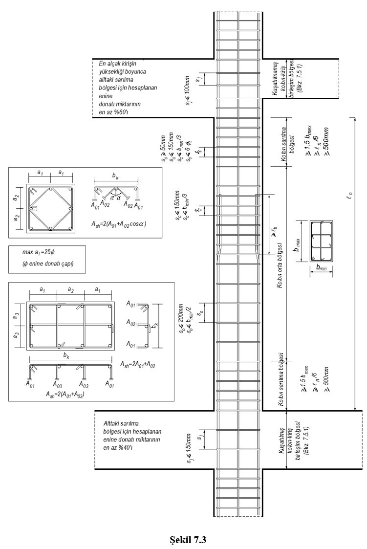

Kolon sarılma bölgesi
Her bir kolonun alt ve üst uçlarında sarılma bölgeleri oluşturulur. Sarılma bölgelerinin her birinin uzunluğu kolon serbest yüksekliğinin 1/6 'sından, kolon en büyük kesit boyutunun 1.5 katından ve 500 mm 'den daha küçük olmayacak şekilde düzenlenir. Konsol kolonlarda sarılma bölgesi kolon alt ucunda oluşturulur ve sarılma bölgesi uzunluğu en az kolon büyük boyutunun iki katı olacak şekilde düzenlenir.
Sarılma bölgelerinde ϕ8 ’den küçük çaplı enine donatı kullanılmaz. Bu bölgede, boyuna doğrultudaki etriye ve çiroz aralığı en küçük kesit boyutunun 1/3 ünden, 150 mm’den daha büyük, boyuna donatı çapının altı katından daha büyük, 50 mm’den daha küçük seçilmemektedir. Etriye kollarının ve/veya çirozların arasındaki yatay mesafe, a, etriye çapının 25 katından daha büyük alınmamaktadır.

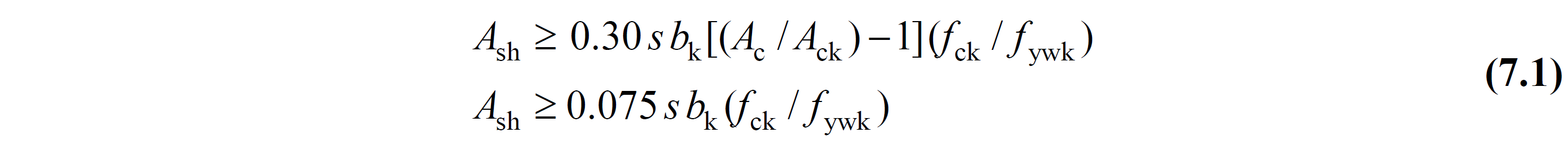

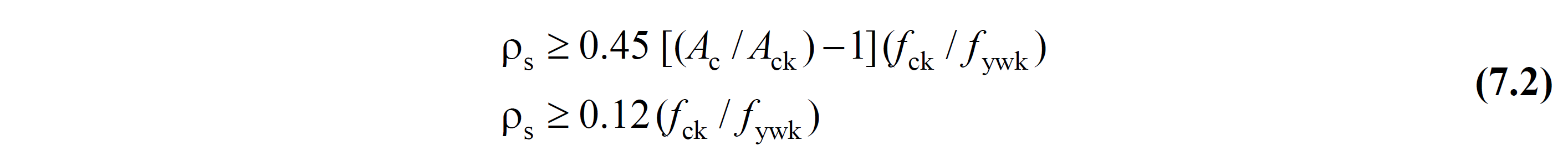

Kolonun her iki yönünde Nd > 0.20 Ac fck koşulunun sağlanıp sağlanmadığına göre minimum hacimsel oran Ash hesabı değişmektedir. Kolonun majör ve minör iki ekseninin her birinde :
Nd > 0.20 Ac fck ise:
Dikdörtgen donatılı kolonlarda:
Dairesel donatılı kolonlarda:

Kolon orta bölgesi
Kolon orta bölgesi, kolonun alt ve üst uçlarında tanımlanan sarılma bölgeleri arasında kalan bölgedir. Kolon orta bölgesi enine donatı koşulları 7.3.4.2’ye göre belirlenir.
Kolon orta bölgesinde ϕ8 ’den küçük çaplı enine donatı kullanılmaz. Kolon boyunca etriye, çiroz veya spiral aralığı, en küçük enkesit boyutunun yarısından ve 200 mm’den daha büyük alınmaz ve etriye kollarının ve/veya çirozların arasındaki yatay mesafe, a, etriye çapının 25 katından daha fazla yapılmaz.

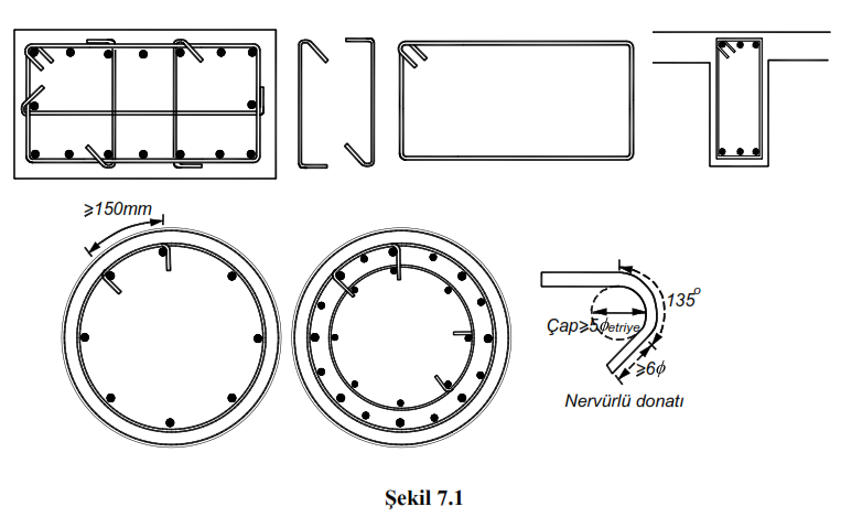

Tüm kolon boyunca 7.2.8’de tanımlaman özel deprem etriyeleri ve çirozları kullanılır.
Özel deprem etriye ve çirozlarının sağlaması gerekli koşullar Şekil 7.1’de verilmiştir.
Özel deprem etriyelerinin her iki ucunda 135 derece kıvrımlı kancalar yapılır. 135 derece kıvrımlı kancaların, φ enine donatı çapını göstermek üzere, iç büküm çapı en az 5ϕ alınır. Kancaların uç düz boyu kıvrımdaki son teğet noktasından itibaren, nervürlü çubuklarda 6ϕ ve 80 mm’den küçük alınmaz (Şekil 7.1).
Özel deprem etriyeleri boyuna donatıyı dıştan kavrayacak ve kancaları aynı boyuna donatı etrafında kapanacak şekilde çizim detayları verilir. Özel deprem çirozlarının çapı ve aralığı, etriyelerin çap ve aralığı ile aynı alınır. Çirozlar, her iki uçlarında mutlaka boyuna donatıları ve dış etriyeyi saracak düzende detay hazırlanır.
Kolonda enine donatı aralıkları aşağıdaki koşullları geçemez. (Şekil 7.3).
