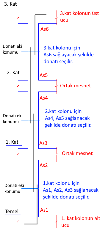

Kolon donatı hesabında kullanılan hesap tesirleri (Mxd, Myd, Nd ) deprem, düşey, varsa rüzgar ve toprak yüklemelerinin kombinasyonundan bulunur.  Her bir yükleme için kolonun aynı katta üst düğüm noktasında ve ve bir üst katın alt düğüm noktasından kolon donatı hesabı yapılır. Mevcut kat ve üst katın ortak mesneti itibariyle her bir kombinasyondan bulunan en büyük donatı alanı o kat kolonun donatı miktarıdır. Aynı işlem tüm katlarda uygulanır.
Donatı seçimi şematik olarak gösterilmiştir. As1, As2 , As3, As4 ve As6 kolonun üst ve alt düğüm noktalarında her bir kombinasyondan bulunan en büyük donatı alanlarını ifade etmektedir.

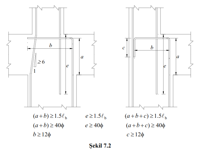

Kolon boyuna donatıları için detay çizimlerinde dikkate alınan esaslar:
Kattan kata kolon kesitinin değişmesi sebebiyle üst kat kolonu içinde kenetlenemeyen donatıların detayları hazırlanırken (TBDY, Şekil 7.2)'de verilen koşullar uygulanır.
