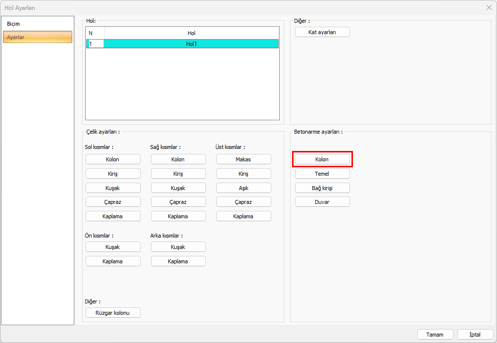

Hol Betonarme Kolon Ayarları
Hol betonarme kolon ayarları, hol ayarları diyaloğu ayarlar sekmesinden Betonarme Kolon butonu tıklanarak değiştirilir.

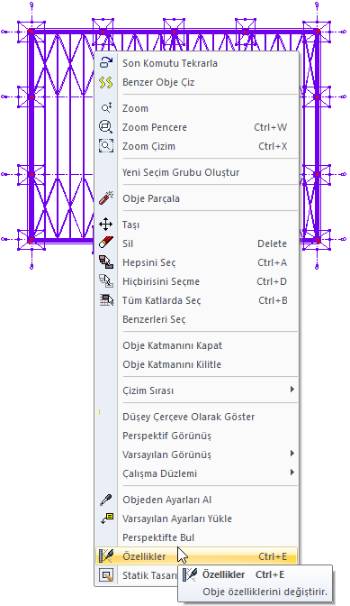

Betonarme Kolon Ayarlarının Yeri
Betonarme kolon ayarlarını değiştirmek istediğiniz holü seçin ve farenin sağ tuşuna tıklayın. Açılan sağ tuş menüden Özellikler satırını tıklayın.

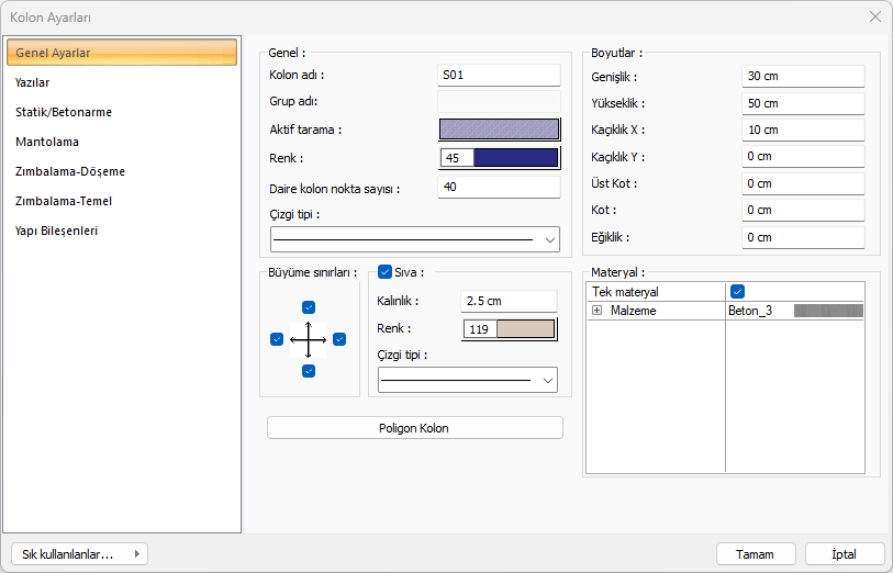

Kolon Adı
Kolon numarası görünür ve değiştirilebilir. Kolon oluşturulduğunda burada yazan isim görünür ve her yeni kolonda numara bir artar. S01, S02, S03 vb.
Grup adı
CSIKOL programına aktarım için kolonları gruplandırmaya sağlayan satırdır. Aynı grup adı verilerek gruplandırılan kolonlar tek seferde CSIKOL programına Export/ CSIKOL tıklanarak aktarılabilir.
Aktif Tarama
Kolon için geçerli olan tarama tipidir. Tarama üzerine tıklandığında Tarama Ayarları diyalogu açılır. Bu diyalogdaki tarama tablosundan tarama tipi seçiniz.
Kolon kenar çizgilerinin rengidir. Farenin sol tuşu ile tıklanıp tuş basılı tutularak açılan renk paleti üzerinde seçim yapılır.
Daire Kolon Nokta Sayısı
Daire kolon köşe noktası çift sayı olarak girilir. Varsayılan değer 40’tır. Girilebilecek minimum değer 10’dur.
Çizgi Tipi
Planda kolonu oluşturan çizginin çizgi tipi seçilir. Kutucukların sağındaki aşağı ok butonları tıklandığında çizgi tipleri listesi açılır. Bu listeden istenen çizgi tipi farenin sol tuşu ile tıklanarak seçilir.
Genişlik/Yükseklik:

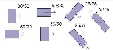

 Kolonun boyutları girilir. Programda kolon tanımlanırken verilen 1. boyut Genişlik 2. boyut yüksekliktir.
Kolonlar planda her türlü konumda (açıda) bulunabilirler. Program kolon boyutlarını hangi açıda olursa olsun otomatik kullanır. Genel Ayarlar diyaloğunda “Kolon akslarını çiz” seçeneği işaretlendiğinde, lpanda kolonların her birinin düğüm noktalarından çıkan oklar belirir. Bu oklar ilgili kolonun kendi x pozitif yönünü gösterir.

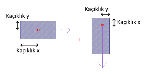

Kaçıklık X/Kaçıklık Y
Dikdörtgen kolonlar için X ve Y kaçıklıkları girilir. X kaçıklığa pozitif (+) değer girildiği zaman, kolon yatay olarak sola doğru kayar. Negatif (-) değer girilirse, sağa doğru kayar. Y kaçıklığa pozitif (+) değer girilirse kolon düşey olarak yukarıya doğru, negatif (-) değer girilirse aşağıya doğru kayar.
Ayarlar/Genel Ayarlar/Genel Ayarlar sekmesinden “Kolon akslarını çiz” seçeneği işaretlenirse, kolon düğüm noktası bir ok ile gösterilir. Okun gösterdiği yön X eksenidir. yönüdür. Her zaman okun ucu sağda kalacak şekilde kolona bakılmalıdır.
Büyüme Sınırları
Dikdörtgen kolonlarda kolon boyutları değiştirilirse, kolonun hangi yönlere doğru büyüyüp küçülebileceği bu parametrelerle belirlenir. Kolonlar işaretli kutucukların belirttiği yönler doğrultusunda büyüyüp küçülebilir. Ayrıca buradaki işaretleme kolon aplikasyonda kolon büyüme istikametini de belirler.
Buradaki –X, +X, -Y ve +Y yönleri kolona göre, lokal olarak düşünülmelidir. Genel Ayarlar diyaloğunda, “Kolon akslarını çiz” seçeneği aktif ise, planda kolonun düğüm noktasından ok çizilir. Bu ok ilgili kolonun lokal +X yönünü gösterir. er zaman okun ucu sağda kalacak şekilde kolona bakılmalıdır. Büyüme sınırları bu şartlara göre belirlenmelidir.

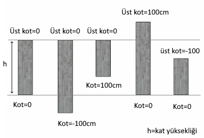

Üst Kot/Kot
Üst Kot ve Kot parametreleri kolonun üst ve alttan kısaltmak veya uzatmak için kullanılır. Sıfır bırakıldığı sürece Kolon Kat Genel Ayarları diyaglonda verilen kat yüksekliği kadar alınır. Bu durumda kolon alt düğüm noktası kat tabanında, üst düğüm noktası kat tavanında yer alır.
Üst Kot hanesine pozitif değer girilirse kolon üst düğüm noktası girilen değer kadar yukarıya uzatılır, negatif değer girilirse kolon aşağıya kısalır. Kot hanesine pozitif değer girilirse kolon alt ucu girilen değer alttan kısalır. Negatif değer girilmesi durumunda kolon alt uzar.
Eğiklik
Kolon üst ve alt düğüm noktaları arasındaki yatay mesafeyi belirler. Eğik kolon tanımlamak için buraya değer girilir.
Sıva
Kolonlarda sıva çizilecekse işaretlenir. Bu seçenek işaretliyse, kolon çevresine Sıva Kalınlığı satırında girilen değer kadar sıva çizilir. Çizilen sıvanın rengi Sıva Rengi satırında ayarlanabilir. Kolon duvar gibi başka sıva atanabilen unsurlar birleştiğinde sıva birleşimleri otomatik yapılır ve kesişimlerdeki fazla çizgiler temizlenir. Sıvalar mimari objeler oldukları için Kalıp Planı modunda kolon sıvaları çizilmez.
Sıva Kalınlığı, Rengi, Çizgi Tipi
Planda çizilecek sıva kalınlığı girilir. “Sıva” seçeneği işaretlenirse geçerli olur. Bu seçenek işaretlenmezse kolonlara sıva çizilmez. Kolon sıvaları sadece Mimari Plan modunda çizilir. Sıvalar mimari objeler oldukları için Kalıp Planı modunda kolon sıvaları çizilmez. Kolonun sıva rengi, tıkladığınızda ekrana çıkan renk paletinden seçilir. Kolon sıvasının planda görünen çizginin çizgi tipi listeden seçilebilir.
Poligon Kolon
Bu buton tıklanarak Poligon Kolon Ayarları diyaloguna geçiş yapılabilir. Poligon Kolon Ayarları diyalogunda poligon kolonlarla ilgili parametreler ayarlanır. Geniş açıklama Poligon Kolon Ayarları diyalogu bölümünde yapılmıştır.
Materyal
Kolonların katı modelde  üzerine kaplanacak materyal seçilir. Kolon seçilen materyal ile kaplanır ve katı modelde bu şekilde görüntülenir.

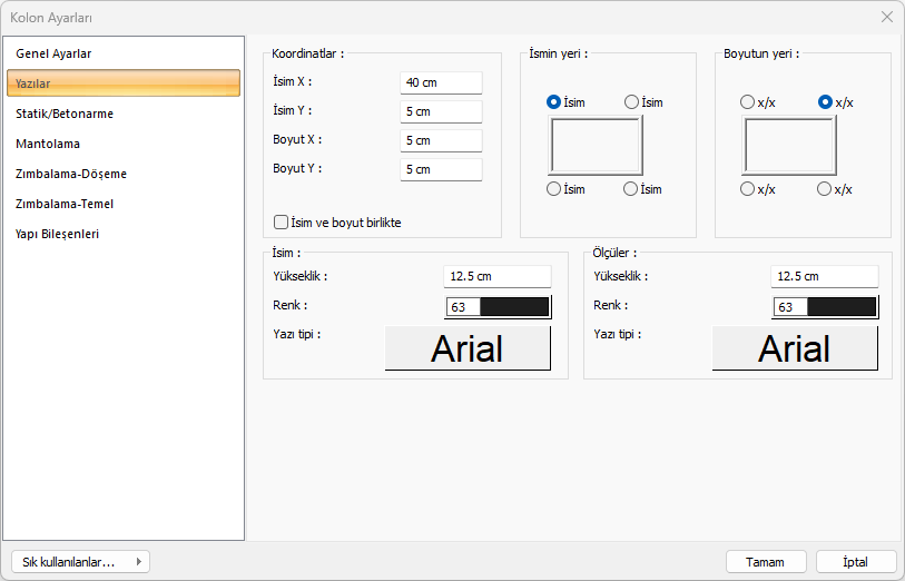

Yazılar Sekmesi
İsim X/ İsim Y
Kolon Adı yazısının kolon sol üst köşesine göre X ve Y koordinatları girilir. Yazı X değeri pozitif girilirse isim yazısı sola, negatif olursa sağa kayar. Yazı Y değeri pozitif olursa isim yazısı yukarıya, negatif olursa aşağıya kayar.
Boyut X/Boyut Y
Kolon Boyut yazısının kolon sağ üst köşesine göre X ve Y koordinatları girilir. Boyut X değeri pozitif olursa boyut yazısı sola, negatif olursa sağa kayar. Boyut Y değeri pozitif olursa boyut yazısı yukarıya, negatif olursa aşağıya kayar.
İsmin Yeri
Kolon isminin kolona göre yazılacağı konumu diyalogtaki şekle göre belirleyiniz.
Program kolon oluşturulduğunda seçilen konuma göre ismi yerleştirecektir.
Boyutun Yeri
Kolon boyutunun kolona göre yazılacağı konumu diyalogtaki şekle göre belirleyiniz.
İsim ve boyut birlikte
İşaretlenirse kolon ad ve boyutunun birlikte yazılır. İşaretlenmezse kolon adı ve kolon boyutu diyalogda işaretlenen yerlerinde yazılır.
İsim Yükseklik, Renk ve Yazı tipi
Kolon adı yazısının yüksekliği girilir. Renk kutusu farenin sol tuşu tıklanıp açılan renk paletinden seçilir.
Hemen alttaki yazı butonu tıklanırsa, Yazı Tipi Ayarları diyalogu açılır. Bu diyalogdan Kolon Ad Yazısı, yazı tipi ayarlanır.
Ölçüler Yükseklik, Renk ve Yazı tipi
Kolon boyut yazısının yüksekliği girilir. Renk kutusu farenin sol tuşu tıklanıp açılan renk paletinden seçilir.
Hemen alttaki buton tıklanırsa, Yazı Tipi Ayarları diyalogu açılır. Bu diyalogdan Kolon Boyut Yazısı, yazı tipi ayarlanır.

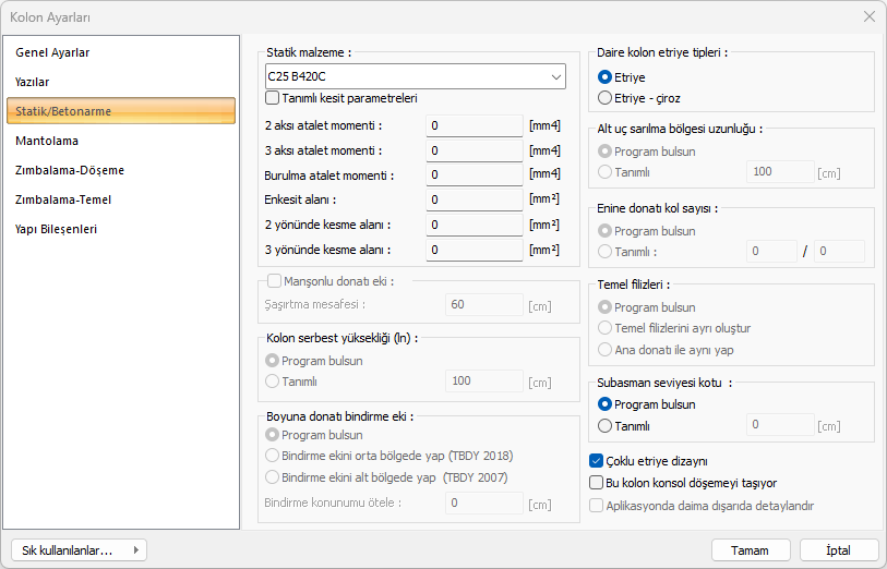

Statik/Betonarme Sekmesi
Statik malzeme
Kolon elemanında kullanılacak statik malzemeyi listeden seçin. Statik malzeme betonarme elemanı olarak Yapı Ağacında Malzemeler altında tanımlanabilir.
Tanımlı kesit parametreleri
Elemanın kesit ve geometrik özellikleri otomatik belirlenir ve bunlar yönetmeliklere uygun değerlerdir. Bununla birlikte eleman kesit özelliklerini değiştirmek isterseniz bu satırı işaretleyiniz ve ilgili değerleri programa veriniz. Program sıfır bırakılan değerleri otomatik olarak hesaplar, sıfırdan farklı girişleri, girilen değer kadar kabul eder.
2 aksı atalet momenti
Eleman minör atalet momentidir. I=b3h/12
Örneğin 50/25 dikdörtgen bir kolonda 2 aksı atalet momenti 25.25.25.50 /12 = 65104 cm4 olarak hesaplanır.
3 aksı atalet momenti
Eleman majör atalet momentidir. I=bh3/12 Örneğin 50/25 dikdörtgen bir kolonda 3 aksı atalet momenti 50.50.50.25 /12=  260416 cm4 olarak hesaplanır.
Burulma atalet momenti
Eleman burulma rijitliğini tanımlayan atalet momentidir.
En kesit alanı
Elemanın kesit alan değeridir. Örneğin 50/25 dikdörtgen bir kolonda elemanın en kesit alanı 50.25=1250 cm2’dir.
2 yönünde kesme alanı
Eleman minör yöndeki kesme alanıdır. Kesme alanı= 5/6 . b . d Örneğin 50/25 dikdörtgen bir kolonda 5/6.50.25 = 1041cm2’dir
Eleman major yöndeki kesme alanıdır.
Kesme alanı= 5/6 b  d
Maşonlu donatı eki
Kolonlarda bindirmeli ek yerine maşonlu donatı eki yapılması istenirse bu seçenek aktif hale getirilir. Şaşırtma mesafesi kutucuğuna maşon uygulaması için şaşırtma değeri girilir.
Kolon serbest yüksekliği (ln)
Kolon serbest yüksekliği elemanların geometrilerine göre otomatik bulunur. Bazı özel hallerde tanımlı seçeneği kullanılarak kutucuğa istenilen temiz açıklık değeri manuel girilebilir.
Boyuna donatı bindirme eki
Boyuna donatı bindirme eki program bulsun seçeneği ile otomatik bulunur. İstenirse bindirme ekini orta ya da alt bölge de yapılır. Bindirme konumu için öteleme miktarı girilir.
Daire kolon etriye tipleri
Etriye seçildiğinde, daire kolonda sadece etriye dizaynı yapılacaktır. Etriye - çiroz seçildiğinde, daire kolonda hem etriye dizaynı yapılacak hem de düşey donatılar çiroz ile birbirine bağlanacak demektir.
Alt uç sarılma bölgesi uzunluğu
Kolon sarılma bölgeleri deprem yönetmeliğinde belirtilen hususlara göre otomatik bulunur. Sarılma bölgelerinde, etriye sıklaştırması yapılır. Program bulsun seçeneği işaretlendiğinde yönetmelik koşullarına otomatik düzenleme yapılır. Ancak, örneğin su basman perdeleri veya yüksek duvarların bağlandığı kolonlar için alt sarılma bölgesi uzunluğunun farklı bir değerde düzenlenmesi istenebilir. Bu durumda Tanımlı satırında değer girilerek kolon alt ucu sarılma bölgesi istenilen uzunlukta oluşturulabilir. Uzunluk değeri kolon boyunda veririrse, kolonda tamamıyla etriye sıklaştırması yapılır.
Enine donatı kol sayısı
Enine donatı kol sayısı otomatik bulunur. Bazı özel hallerde tanımlı seçeneği kullanılarak kutucuğa istenilen değeri manuel girilebilir.
Temel filizleri
Temel filizleri otomatik bulunur. İstenirse temel filizlerini ayrı oluştur ya da ana donatı ile aynı yap seçeneklerinden biri işaretlenir.
Subasman seviyesi kotu
Subasman seviyesi kotu otomatik bulunur. Bazı özel hallerde tanımlı seçeneği kullanılarak kutucuğa istenilen subasman seviyesi kotu manuel girilebilir.
Çoklu etriye dizaynı
fİşaretlenirse program kolonda çift etriye dizaynı yapabilir demektir. Çift etriye dizaynı, kolonun boyutlarına ve düşey donatı  sayısına bağlı olarak otomatik belirlenir. Kolonda çift etriye dizaynı yapılmadığı durumlarda yönetmelik koşullarına göre çiroz dizaynı yapılır.
Bu kolon konsol döşemeyi taşıyor
Kolon konsol bir döşemenin mesneti ise bu seçenek işaretlenebilir. Aksi durumda işaretlenmemelidir.
Aplikasyonda daima dışında detaylandır
Seçenek işaretlendiğinde kolon, kolon aplikasyon planında yerinde detaylandırılmaz, bunun yerine kolon, ölçülendirilmiş plan görüntüsü şeklinde çizilir. Detay açılımı ise pafta kenarında ayrıca gösterilir.

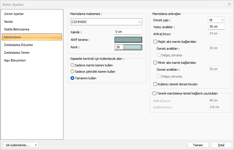

Mantolama Sekmesi
Mantolama malzemesi
Mantolama bölgesine ait statik malzemesi listeden seçilir.
Kalınlık
Güçlendirilecek kolonun mantolama kalınlığı girilir. Program burada yazılan değer kadar mantolama kenarı oluşturur.
Renk ve aktif tarama
Mantolamanın planda görünen rengi buradan belirlenir. Fare ile kutucukları tıklayarak tarama seçeneklerinden istediğinizi seçebilirsiniz.

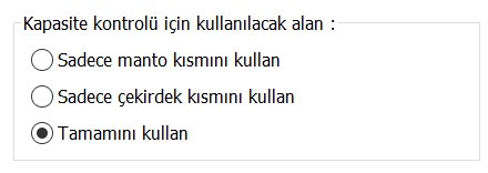

Kapasite kontrolünde kullanılacak alan
Deprem yönetmeliği ve TS500'de belirtilen malzeme modellerine göre, mevcut yapılarda kullanılacak olan kesit kapasitesinin hesaplanması için göz önüne alınacak bölgelerin belirlendiği seçeneklerdir. Mantolama yapılan kolon için 3 seçenek belirtilmiştir. “Sadece manto kısmını kullan”, “Sadece çekirdek kısmını kullan”, “Tamamını kullan”.  Bu kontrol, kullanıcının belirlediği alan için programda otomatik yapılacaktır. Mantolama yapılmayan kolonlar için, bu seçeneklerin geçerliği yoktur.
Donatı çapı
Mantolama ankrajlarının donatı çapı belirlenir.
Yatay aralıklar
Mantolama ankrajlarının yatay aralık mesafesi belirlenir.
Ankraj boyu
Mantolama ankrajlarının ankraj boyu belirlenir.
Majör aks manto bağlantıları
Majör aks manto bağlantıları, donatı aralıkları belirlenir. İstenirse delgeç donatısı eklenir.
Minör aks manto bağlantıları
Minör aks manto bağlantıları, donatı aralıkları belirlenir. İstenirse delgeç donatısı eklenir.
Kullanıcı tanımlı donatı boyları
Seçeneği işaretlenerek kullanıcı tanımlı donatı boyları belirlenir.
Tanımlı mantolama-temel bağlantı uzunlukları
Tanımlı mantolama-temel bağlantısı uzunlukları belirlenir. Ankraj boyu ve uzatma boyu için değer girilir.

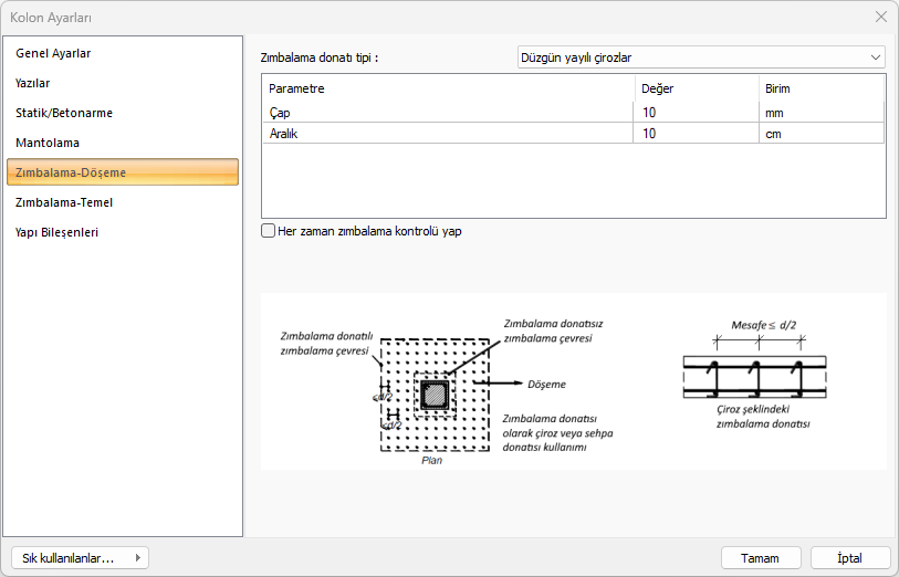

Zımbalama-Döşeme Sekmesi

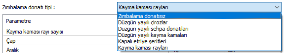

Zımbalama donatı tipi
TBDY 2018 Madde 7.11.11 ve madde 7.11.12'de açıklanan zımbalama donatı tipleri işlem yapılan düşey taşıyıcı elemanı için  listeden seçilebilir. Zımbalama donatı kullanılmayacaksa "Zımbalama donatısız" tipi seçilebilir.
Seçilen tipe göre diyalogda verilen değerleri düzenleyebilirsiniz.
Her zaman zımbalama kontrolü yap
Bu seçenek işaretlendiğinde betonarme kolon için her durumda zımbalama kontrolü yapılır.
Ayrıca Bakınız: Zımbalama Kontrolü

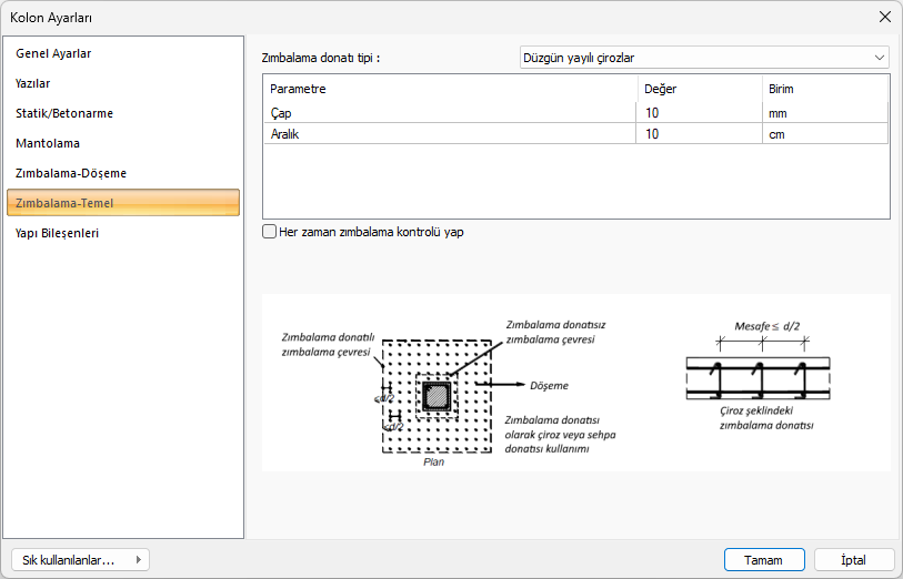

Zımbalama-Temel Sekmesi

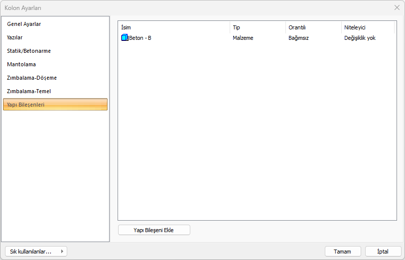

Yapı Bileşenleri Sekmesi

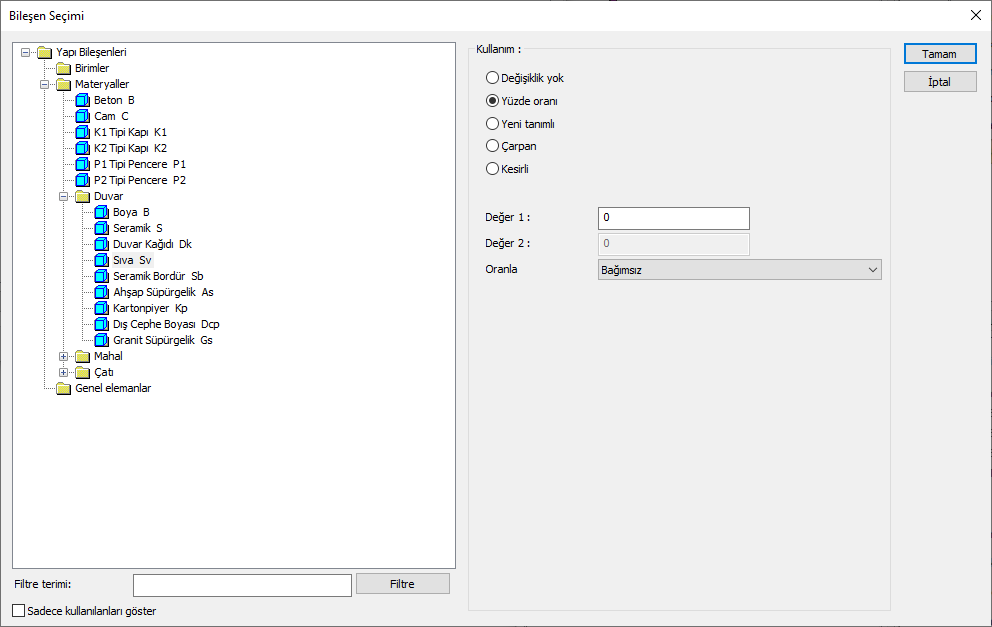

Yapı Bileşenleri Ekle:   Detaylı yapı bileşenleri metrajı için tanımlanan yapı malzemelerini objeye atar.
Oranla listesinde kolon objesi ve malzeme ölçüsüne göre beliren satırlar şunlardır.
