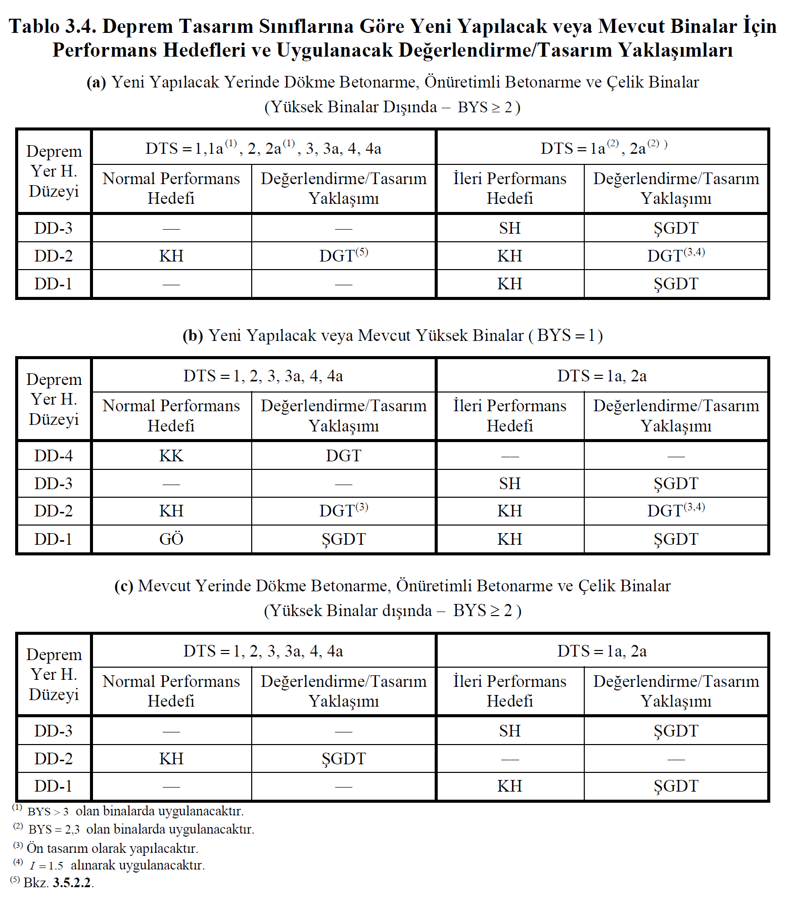

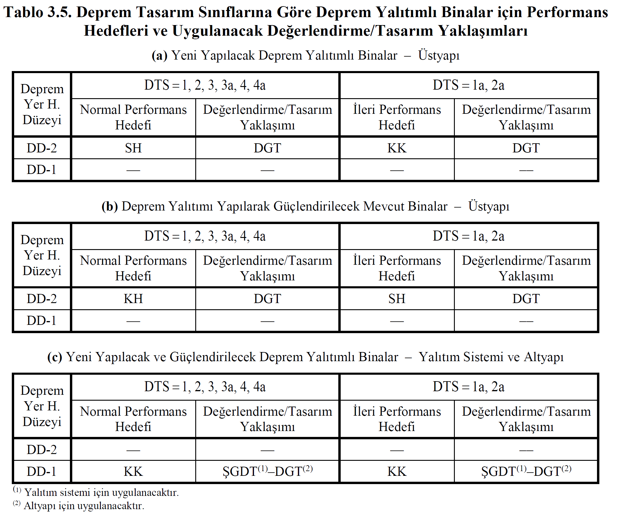

  • Bölüm 3.4 ’te tanımlanan deprem etkisi altında bina taşıyıcı sistemlerinin performans düzeylerinin belirlenmesi için 2.2 ’de belirtilen Deprem Yer hareketi düzeylerine ve Deprem Tasarım Sınıflarına göre Tablo 3.4 ve Tablo 3.5 ile program otomatik belirler.

TBDY 3.5.1 'e göre Deprem Tasarım Sınıfı DTS =1, 2, 3, 3a, 4, 4a için tanımlanan Normal Performans Hedefleri ile Deprem Tasarım Sınıfı DTS =1a, 2a için tanımlanan İleri Performans Hedefleri Tablo 3.4 'te tanımlanmıştır. Tablo 3.4 'te Deprem Tasarım Sınıfı 'na göre Dayanıma Göre Tasarım (DGT) yaklaşımı veya Şekildeğiştirmeye Göre Değerlendirme ve Tasarım (ŞGDT) yaklaşımı ile yapılan çözüme göre bir performans hedefi gösterilmiştir.

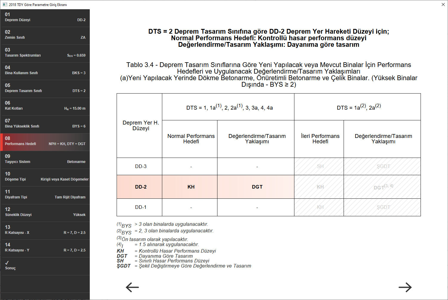

Bölüm 4 'te tanımlanan koşullar gözönüne alınarak yapılan deprem hesabında performans hedefi Kontrollü Hasar (KH) 'dır ve DD-2 deprem yer hareketi düzeyi kullanılarak Dayanıma Göre Tasarım (DGT) yaklaşımı uygulanır.
Şekildeğiştirmeye Göre Değerlendirme ve Tasarım (ŞGDT) yaklaşımında Bölüm 5 ve Bölüm 15 'te tanımlanan kurallar uygulanmalıdır.
TBDY 2018 Analiz Ayarları Sihirbazı, kullanılarak Tablo 3.4 'e uygun şekilde performans hedefi ve değerlendirme/tasarım yaklaşımı otomatik belirlenir.
