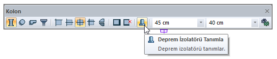

Deprem İzolatörü Tanımla Komutunun Yeri
Kolon ya da perde toolbarlarından deprem izolatörü komutuna ulaşabilirsiniz.
  • Deprem izolatörü tanımla ikonunu tıklayın.
  • İzolatör tanımlanacak kolon veya perdeye tıklayın.
  • Deprem izolatörleri diyaloğu ekrana gelecektir.
  • Listeden kullanmak istediğiniz izolatör tipinden birini seçin ve diğer bilgileri olması gerektiği gibi tanımlayın.
  • Tamam butonunu tıklayın.

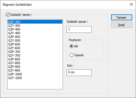

Deprem İzolatörleri Diyaloğu
Özellikler
İzolatör tanımı
Elemanda izolatör tanımı aktif hale getirmek için bu seçeneği işaretleyin. Listeden izolatör seçin. Seçenek kaldırılırsa tanım elemana uygulanmayacaktır.
İzolatör sayısı
Elemanda kullanılacak izolatör sayısını verin. Kolon gibi çubuk elemanlarda 1 yeterli olabilecektir ancak Perde gibi uzun elemanlarda için sayı birden fazla olabilir. İzolatör sayısı eleman uzunluğuna göre elemana otomatik ortalanarak yerleştirilir.
Pozisyon
İzolatörin eleman içindeki konumu verilir. Alt seçeneği ile izolatör eleman alt ucunda, tanımlı ile izolatör elemanın ortasına doğru belirli bir konuma yerleştirilir. Tanımlı ile kot değeri verilir.
Kot
İzolatörü, kolonun alt ucundan üste doğru girilen değer kadar öteler.

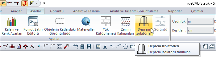

Deprem İzolatörleri Ayarının Yeri
Ribbon menü Ayarlar sekmesi Ayarlar başlığı altından ulaşabilirsiniz.

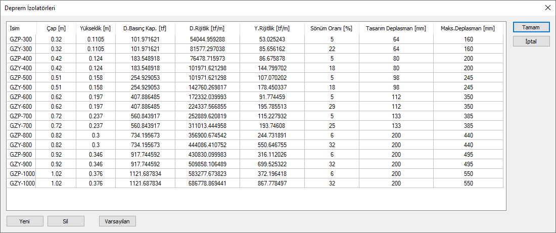

Deprem İzolatörleri Ayarları
Özellikler

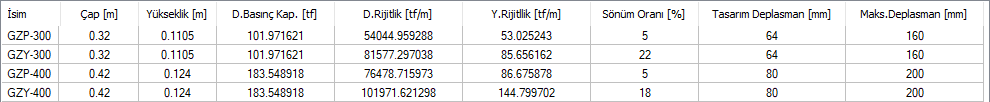

İzolatör listesi
Deprem izolatör tipleri hesap değerleriyle birlikte listelenir. Programda imalat olarak hazır tipler varsayılan olarak tanımlıdır. Farklı izolatör tipleri için yeni tanımlar yapılabilir veya mevcut tipler değiştirilebilir.
Yeni
Yeni bir deprem izolatör tipi tanımlar.
Sil
Mevcut seçili deprem izolatörünü siler.
Varsayılan
Programda hazır halde bulunan deprem izolatör tiplerini yeniden yükler.
