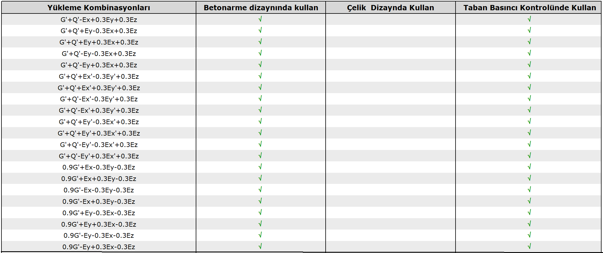

Yatay deprem etkilerinin birleştirilme işlemleri Doğrultu Birleştirmesi Uygulanmış Yatay Deprem Etkisi (4.4.2.1)'nde açıklanmıştır. Düşey yükler, rüzgar yükü ve düşey deprem etkisi de eklenerek yükleme kombinasyonları elde edilir. TBDY 2018 ve TS 500’ e ait yükleme kombinasyonları otomatik olarak oluşturulmaktadır.

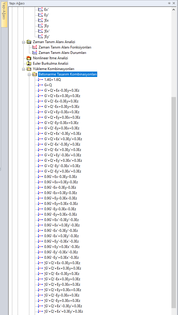

Düzenlenen kombinasyonlar arayüzde yapı ağacı yükleme kombinasyonları alt başlığında betonarme, çelik ve kullanıcı tanımlı olmak üzere üç başlıkta verilmektedir. Seçmeli rapor yükleme durumları ve yükleme kombinasyonları alt başlığında da betonarme, çelik ve taban basıncı kontrolü için kullanılan tüm kombinasyonlar verilmektedir.
