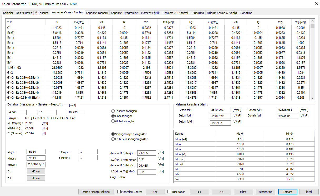

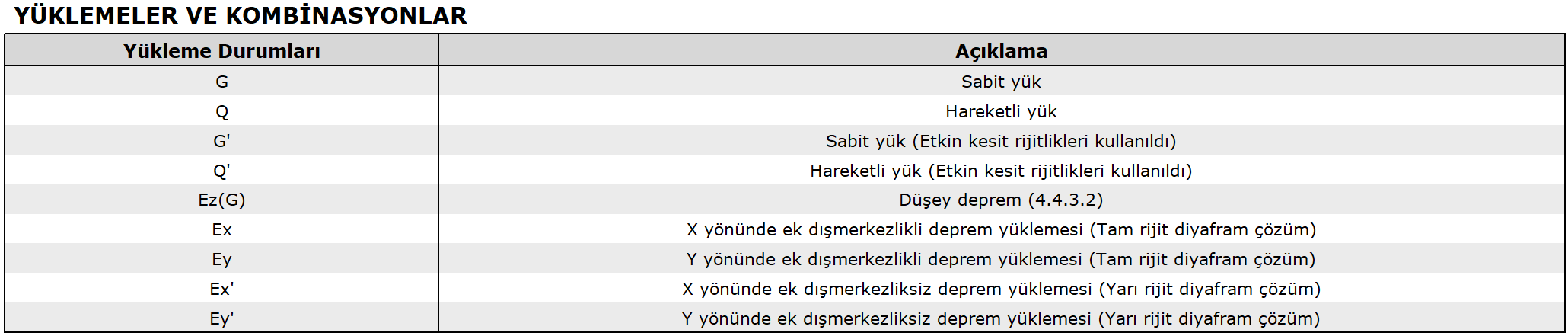

TBDY 2018’e uygun yatay deprem etkilerinin belirlenmesi ve yukarıda bahsi geçen yöntem ile birleştirilmesi ideCAD Statik tarafından otomatik gerçekleştirilir. ideCAD arayüzü ve raporlarda detaylandırılır. Yatay deprem etkisi Ex ve Ey ile sembolize edilmektedir, seçmeli raporda yükleme durumu ve yükleme kombinasyonları başlığında yer alır. Yükleme kombinasyonları içerisinde aynı zamanda % 30 kuralına uygun birleştirme yapılır ve yatay doğrultuların katsayıları kombinasyon içinde belirtilir. Aşağıda örnek olması açısından gösterilen betonarme kolon diyalogunda yer alan kuvvet- donatı alanı sekmesinde görülecektir.
