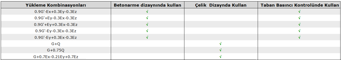

  • Deprem etkisi içeren yük birleşimleri Denklem 4.11 ve 4.12 kullanılarak otomatik oluşturulur.
  • Çelik yapı tasarımı yapılırken GKT seçiminde ise 9.1a-9.1c kullanılırken YDKT için 4.4.4.2 (a) gereği Denklem 4.12 ’ de yer alan G, 1.2G olarak kullanılır
Çelik ve hafif çelik binalarda;
(a) Yük ve Dayanım Katsayıları ile Tasarım (YDKT) yaklaşımının uygulanması durumunda Denk.(4.11)’de G yerine 1.2G alınacak, Denk.(4.12) aynen kullanılacaktır.
(b) Güvenlik Katsayıları ile Tasarım (GKT) yaklaşımının uygulanması durumunda, Bölüm 16’ya göre temel tasarımı dışında, Bölüm 9 ve Bölüm 10’da verilen yük birleşimleri kullanılacaktır.

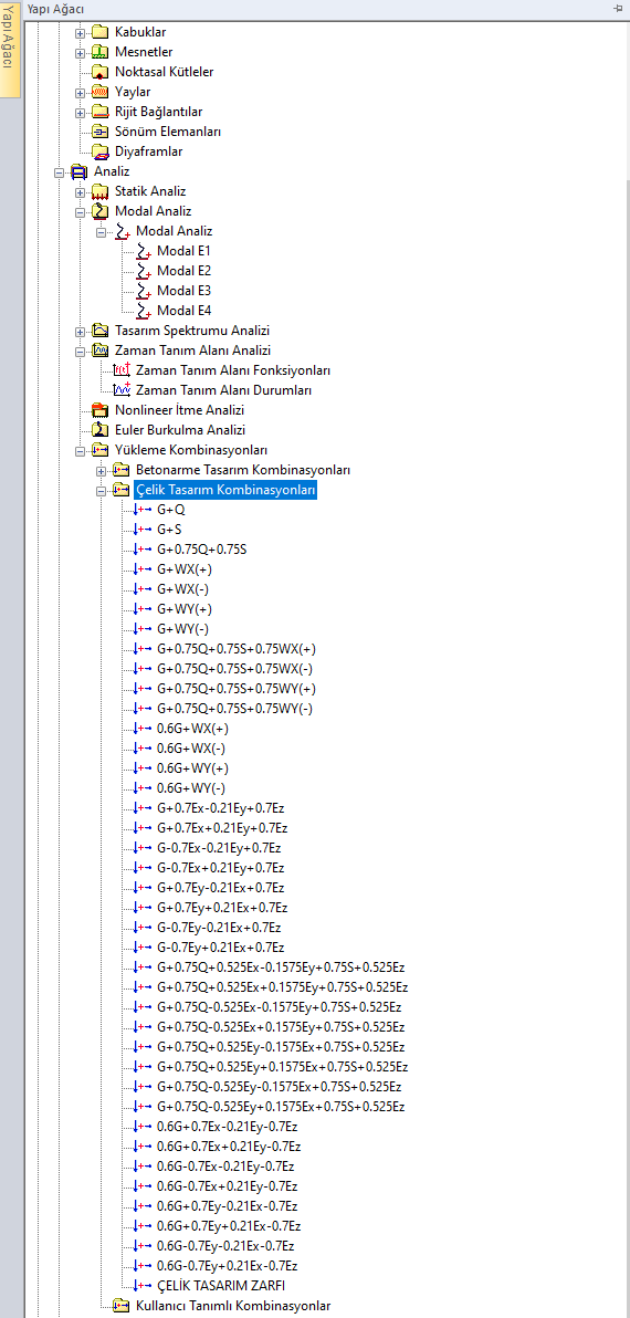

Çelik yapı tasarımında kullanılan yönteme göre farklı yükleme kombinasyonları kullanılmalıdır. Seçilen çelik yapılar yönetmeliği ve bu yönetmeliğe ait yönteme göre yükleme kombinasyonları otomatik düzenlenir. Düzenlenen kombinasyonlar arayüzde yapı ağacı yükleme kombinasyonları alt başlığında betonarme, çelik ve kullanıcı tanımlı olmak üzere üç başlıkta verilmektedir. Seçmeli rapor yükleme durumları ve yükleme kombinasyonları alt başlığında da betonarme, çelik ve taban basıncı kontrolü için kullanılan tüm kombinasyonlar verilmektedir.
Çelik yapılar için YDKT ve GKT yönteminin seçilmesi halinde kullanılması gereken kombinasyonlar TBDY 2018 Deprem Etkisinin Diğer Etkilerle Birleştirilmesi başlığında detaylandırılmıştır.
