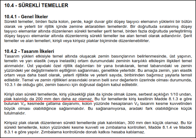

Sürekli temel ampatman yüksekliği 200mm'den az olamaz. (T.S.500 10.4.2)
Katı ve adı verilen sürekli temellerinin ampatman yüksekiğini en az 20 cm veriniz.

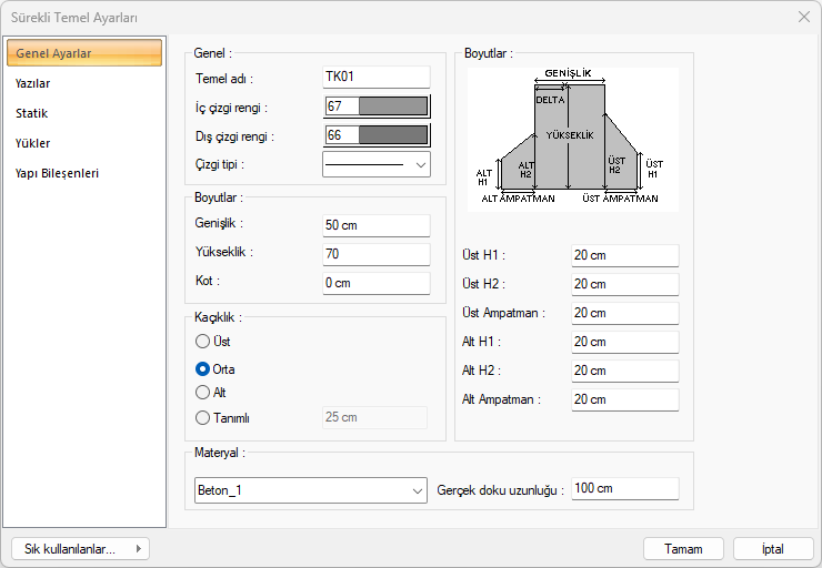

  1. Sürekli temel, sürekli temelleri seçiniz
  2. Özelliklerine giriniz.
  3. Genel Ayarlar sekmesinde Üst H2 ve Alt H2 satırına en az 20 cm giriniz ve Tamam butonun tıklayınız.
