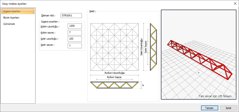

Izgara Ayarları Sekmesi
Verilen şekle göre değerleri tanımlayın.  Kolon, uzay kafes çizerken tıklayacağımız ilk iki noktanın doğrultusudur. Eğer çizilmiş bir uzay kafesin ayarlarını söz konusuyla, çizerken verilen ilk iki noktanın yönü, kolonu ifade eder, diğeri satırı ifade eder.
Eleman adı
Uzay kafesin planda, raporlarda ve çizimlerde görünen adıdır.
Kolon uzunluğu
Kolon uzunluğunu girin.
Kolon sayısı
Kolon sayısını girin.
Satır uzunluğu
Satır uzunluğunu girin.
Satır sayısı
Satır sayısını girin.

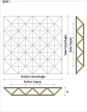

Şekil
Izgara ayarlarını şekil üzerinde gösterir.

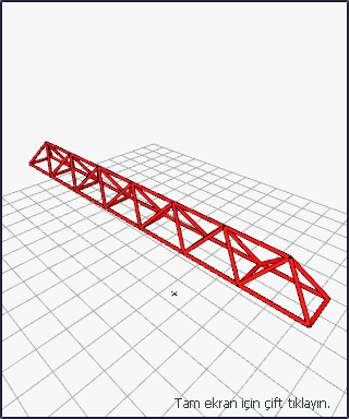

Önizleme
Verilen değerlere göre oluşan uzay kafesin önizlemesi üç boyutlu olarak görünür.

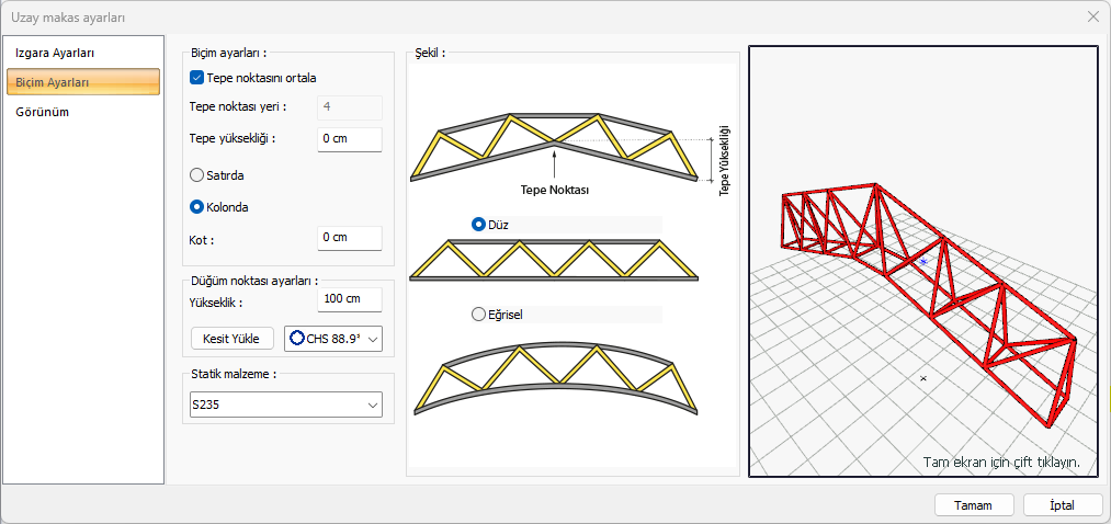

Biçim Ayarları Sekmesi

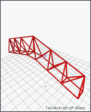

Tepe noktasını ortala
Tepe noktasını ortaya yerleştirir.
Tepe noktası yeri
Tepe noktasının yeri değer verilerek belirlenir.

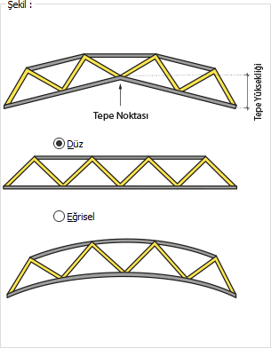

Tepe yüksekliği
Tepe noktasının yerini belirledikten sonra, bu değer, söz konusu noktanın kafes tabanından itibaren yüksekliğini ifade eder.
Satırda/Kolonda
Tepe noktasının bulunacağı düğüm noktasının yerini, düğüm noktasının sayısı olarak verin. Vereceğiniz değer, satırda ise, satırda, kolonda ise kolonda seçeneğini işaretleyiniz.
Kot
Yerleşimi yapılacak olan uzay kafesin kotunu ifade eder.
Yükseklik
Uzay kafesin alt başlık ile üst başlık arasındaki mesafedir.
Kesit yükle
Uzay kafesin profilini listeden seçin. Kullanılacak profil listede bulunmuyorsa Kesit Yükle butonu ile kütüphaneden yeni bir profil yükleyebilirsiniz.
Statik malzeme
Uzay kafes için statik malzeme seçilir.
Şekil
Uzay kafesin eğrisel veya düz forma olup olmayacağı seçenekleri yer alır.
Önizleme

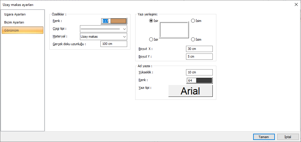

Görünüm Sekmesi
Uzay kafes kenar çizgilerinin rengidir. Farenin sol tuşu ile tıklanıp tuş basılı tutularak açılan renk paleti üzerinde seçim yapılır.
Planda uzay kafesi oluşturan çizginin çizgi tipi seçilir. Kutucukların sağındaki aşağı ok butonları tıklandığında çizgi tipleri listesi açılır. Bu listeden istenen çizgi tipi farenin sol tuşu ile tıklanarak seçilir.
Materyal
Uzay kafesin katı modelde  üzerine kaplanacak materyal seçilir. Uzay kafes, seçilen materyal ile kaplanır ve katı modelde bu şekilde görüntülenir. Farenin sol tuşu ile aşağı ok butonu üzerine tıklanır. Açılan materyal listesinden uygun materyal seçilir.
Gerçek doku uzunluğu
Yazı yerleşimi
Uzay kafes isminin makasa göre yazılacağı konumu diyalogdaki şekle göre belirleyin. Program uzay kafes oluşturulduğunda seçilen konuma göre elemanın adını yerleştirecektir.
Boyut X/Boyut Y
Uzay kafes ad yazısının kiriş sağ üst köşesine göre X ve Y koordinatları girilir. Boyut X değeri pozitif olursa boyut yazısı sola, negatif olursa sağa kayar. Boyut Y değeri pozitif olursa boyut yazısı yukarıya, negatif olursa aşağıya kayar.
Ad yazısı
Uzay kafes adı yazısının yüksekliği girilir. Renk kutusu farenin sol tuşu ile tıklanıp tuş basılı tutularak açılan renk paleti üzerinde kaydırılır. İstenen rengin üzerine gelindiğinde tuş bırakılır. Renk kutucuğu seçilen renge dönüşür. Shift tuşu ile birlikte tıklanırsa, ilgili rengin kalem kalınlığı ayarlanabilir. Hemen alttaki buton tıklanırsa, Yazı Tipi Ayarları diyalogu açılır. Bu diyalogdan Kolon Ad Yazısı, yazı tipi ayarlanır.
