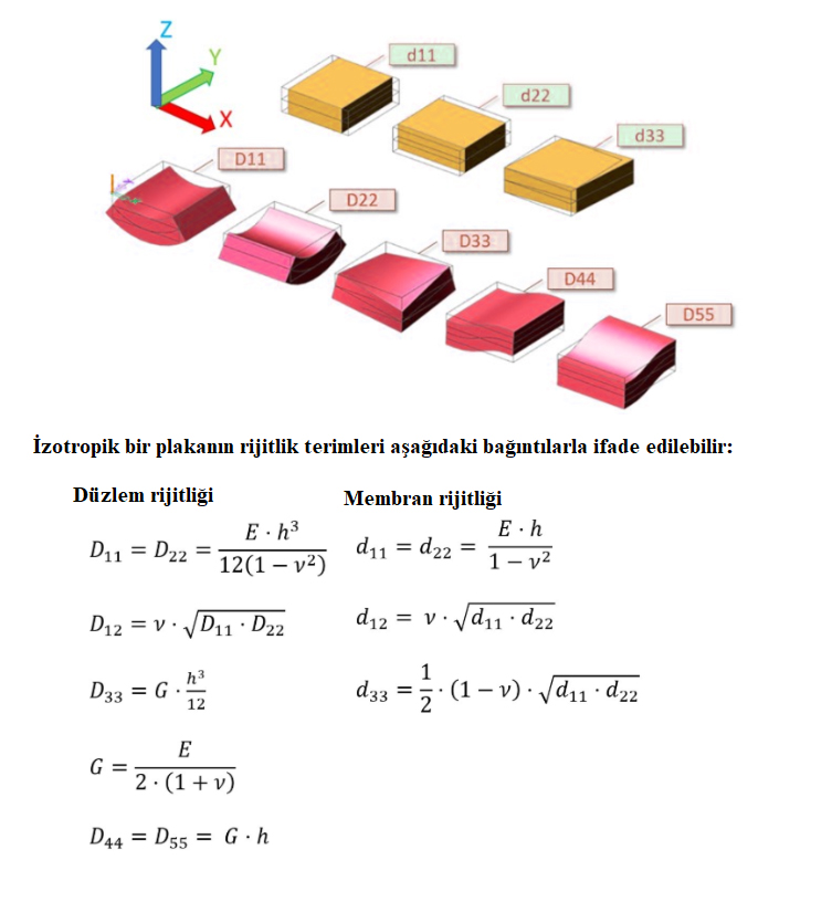

ideCAD’de kabuk elemanının iki tür rijitliği vardır. Bunlar düzlem içi rijitlikler f11, f22 ve f12 ve düzlem dışı rijitlikler m11, m22 ve m12 olarak ifade edilir. Yerel eksenlerin yönünü ve buna karşılık gelen rijitlikler için şu linki inceleyin : Kabuk Sonlu Eleman Lokal Aksları
Perdelerde eğilme ve eksenel l davranış yerel eksenin yönüne bağlı olarak f11 veya f22 ile değiştirilir ve kesme davranışı f12 tarafından kontrol edilir.

1-1 d11: ( X ) ekseninde oluşan düzlem içi eksenel rijitlik (uzama)
2-2 d22: ( Y ) ekseninde oluşan düzlem içi eksenel rijitlik (uzama)
1-2 d12: "d11" ve "d22" rijitliklerinin birlikte çalışması sonucu oluşan rijitlik (enine kısalma)
3-3 d33: Düzlem içi kayma rijitliği
4-4 D11: ( X ) ekseni etrafındaki düzlem dışı eğilme rijitliği
5-5 D22: ( Y ) ekseni etrafındaki düzlem dışı eğilme rijitliği
4-5 D12: D11 ve D22 eijitliklerinin birlikte çalışması sonucu oluşan düzlem içi kayma rijitliği
6-6 D33: Burulma rijitliği
7-7 D44: ( X ) ekseninde oluşan düzlem dışı kayma rijitliği
8-8 D55: ( Y ) ekseninde oluşan düzlem dışı kayma rijitliği
Bodrum perdeleri için kullanılan etkin kesit rijitliği çarpanları
D11: 0.5 D22: 0.5 D12: 0.5 D33: 1 D44: 1 D55: 1
d11: 0.5 d22: 0.8 d12: 1 d33: 1
