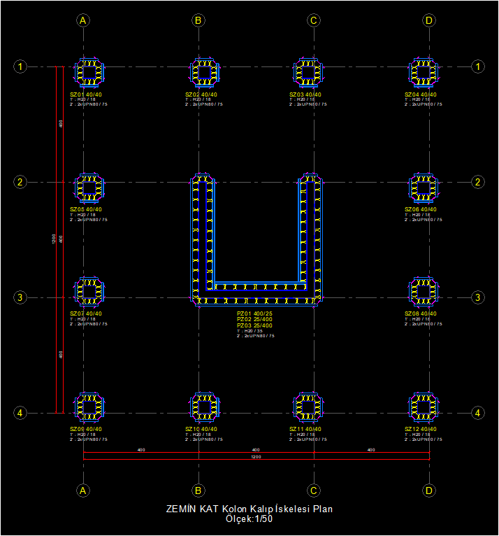

Kolon Kalıp İskelesi Tasarım Örneği

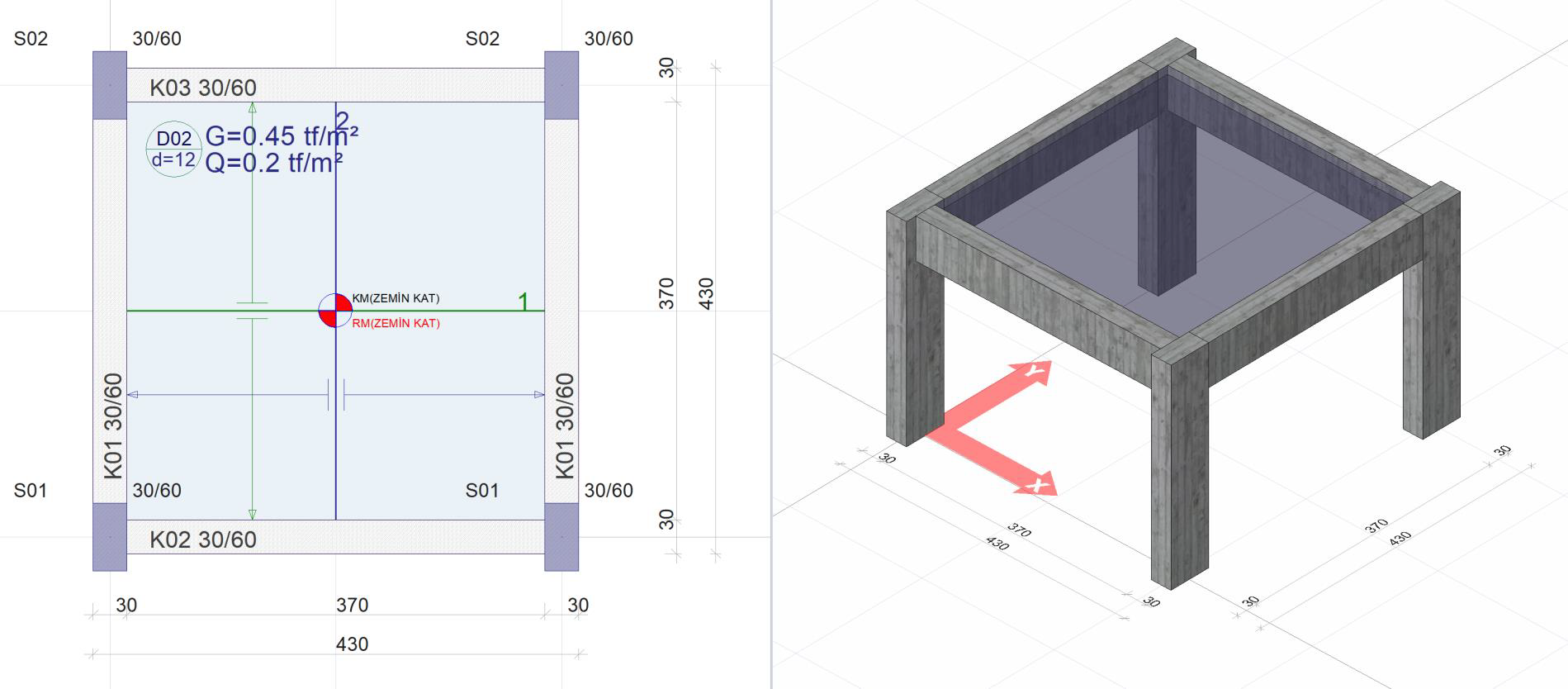

Plan ve 3 boyutlu model görüntüsü yer alan projeye ait 30x60 boyutlarındaki kolon için ahşap iskele hesabı yapılacaktır.

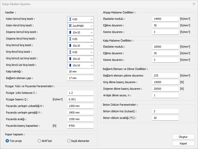

  • Plywood kalınlığı t=18 mm,
  • Plywood Eğilme dayanımı fel = 30 MPa
  • Plywood Kesme dayanımı fek = 3.0 MPa
  • Plywood Elastisite modülü El = 10000 MPa

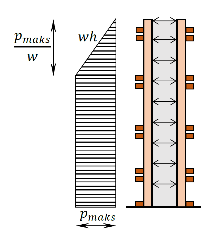

  • Kalıp içerisine beton yerleştirme hızı R = 2m/saat
  • Beton döküm sıcaklığı T = 20°C
Ƥmaks = p = 58.5 kN/m2 = 0.0585 N/mm2

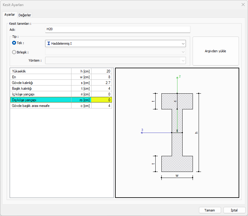

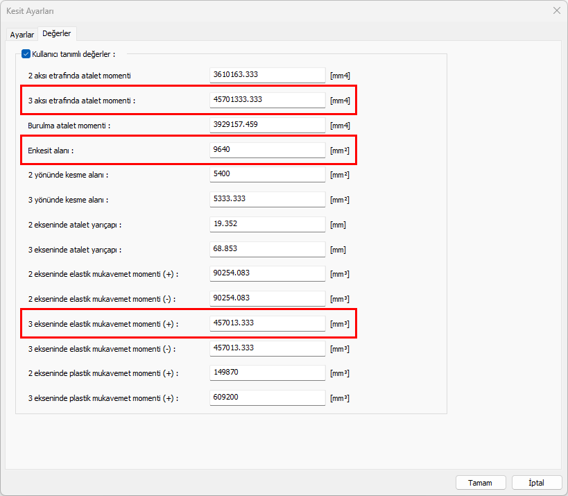

Birincil kiriş kesiti olarak H20 seçilmiştir.
  • Abk = 9640 mm2
  • Ibk = 45701333.333 mm4
  • Sbk = 457013.333 mm3

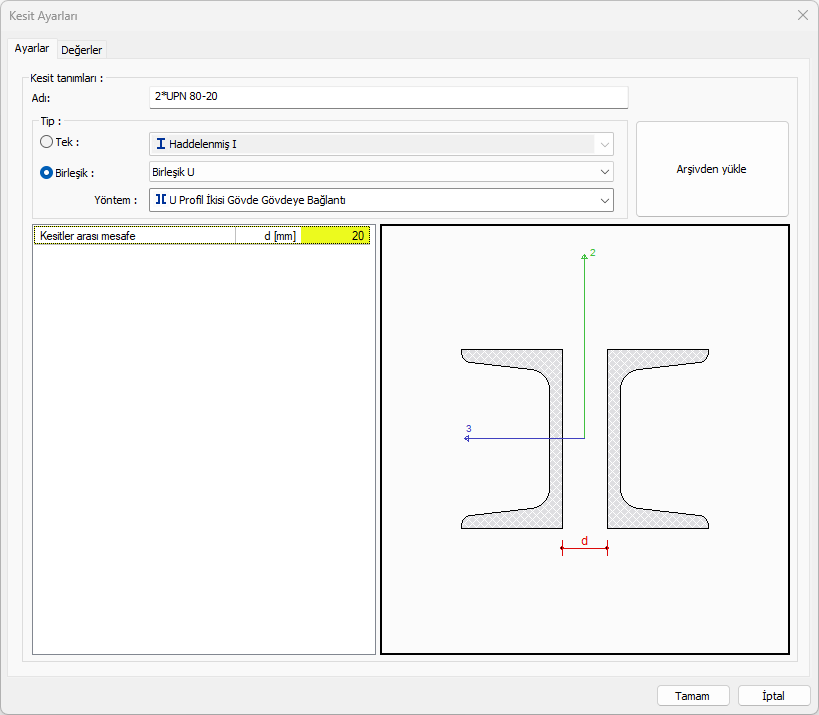

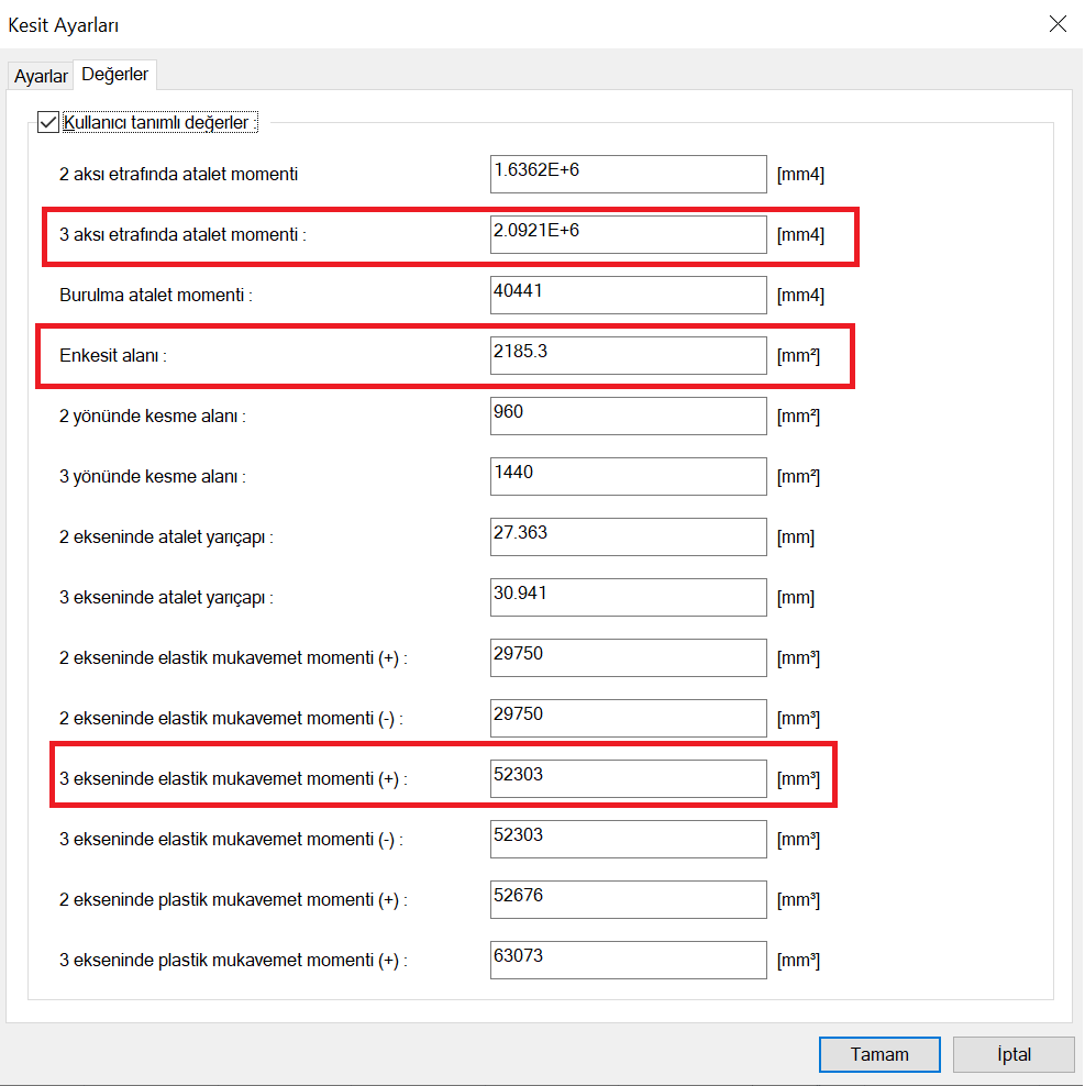

İkincil kiriş kesiti olarak 2xUPN 80 seçilmiştir.
  • Aik = 2185.3 mm2
  • Iik = 2.0921x10 6 mm4
  • Sik = 52303 mm3
İkincil Kiriş malzeme özellikleri
  • feik = 235 MPa
  • feik = 141 MPa
  • Eik = 200000 MPa
  • Bağlantı elemanı çapı Φ = 17 mm
  • Lik = 753.8 mm
  • Aik = 2185.3 mm2
  • Sik = 52303 mm3
  • f eik = 30 MPa
  • f eik = 3.0 MPa
  • Eik = 14000 MPa

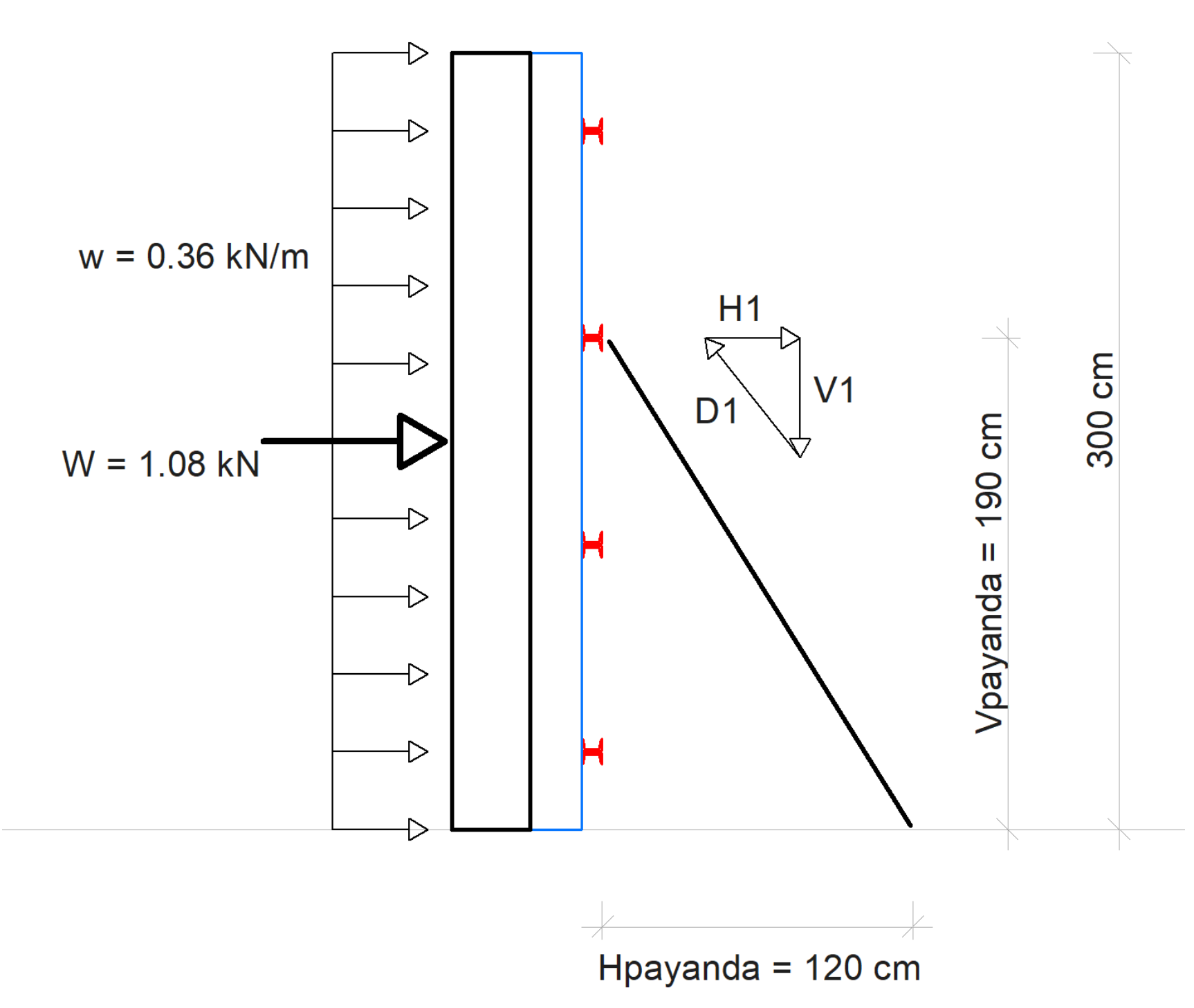

Payanda Kontrolü
  • Payanda eksenel yük kapasitesi Nd = 9.7 kN
  • c =1.2
  • q = 0.5 kN/m 2
30/60 boyutlarındaki bir kolonda en olumsuz durum 60 cm‘lik kenarda oluşacaktır.
  • w = q x c x b = 1.2 x 0.5 x 0.6 = 0.36 kN/m
  • W = w x h = 0.36 x 3 =1.08 kN
  • Npc = 1.278 kN < Nd = 9.7 kN

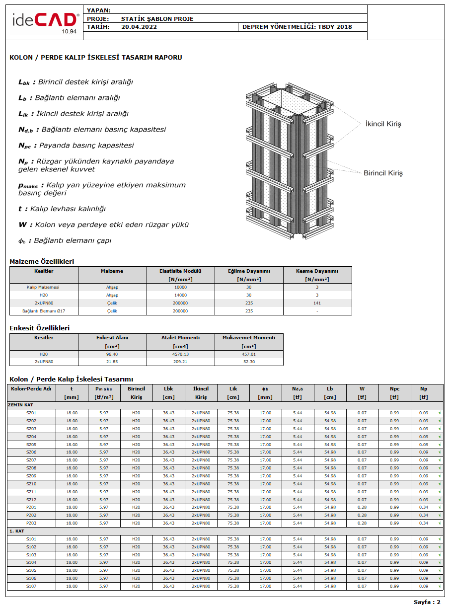

Rapordan örnek sayfa

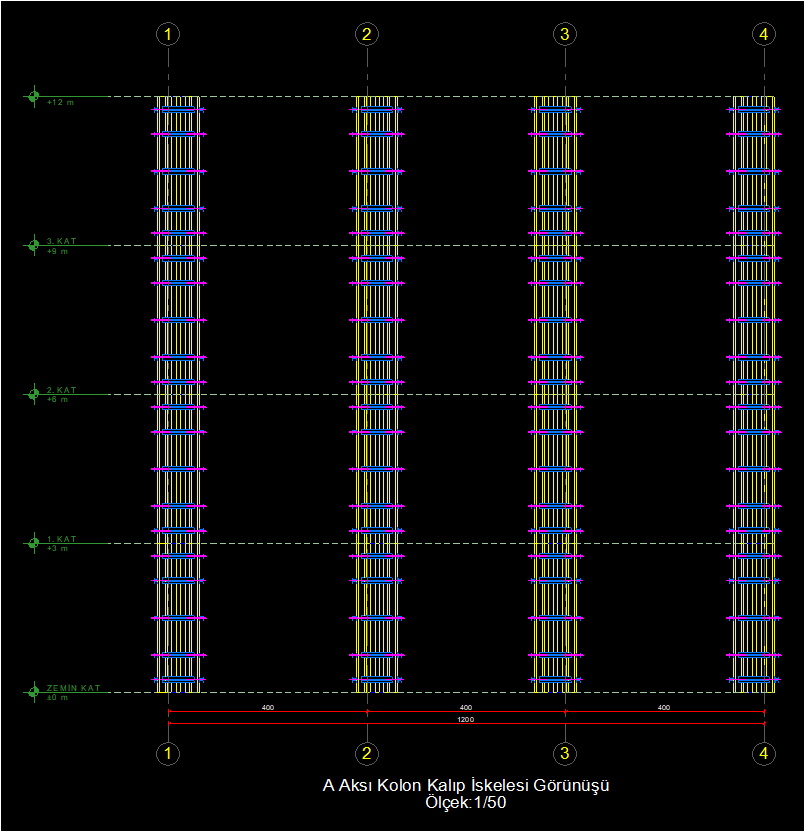

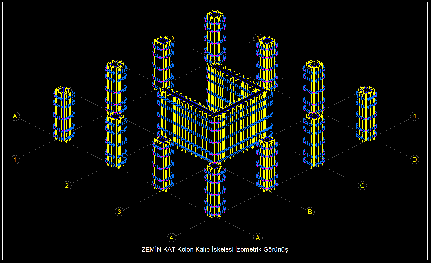

Kalıp iskelesi örnek çizimler
