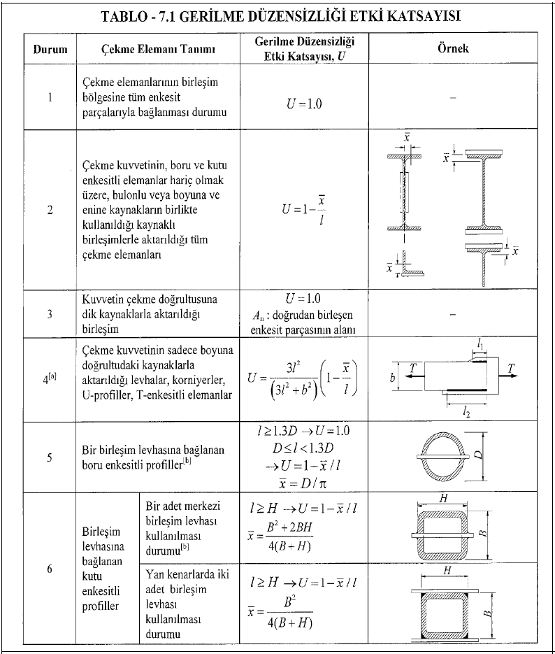

U : Gerilme düzensizliği etki katsayısı
Ubs : Çekme gerilmeleri yayılışını göz önüne alan bir katsayı

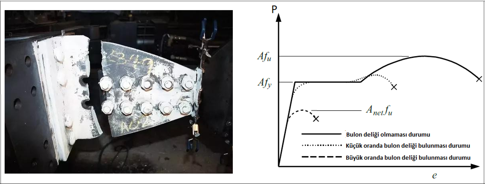

  • Eksenel çekme etkisindeki elemanların bulonlu birleşimler ile birlikte kullanılması halinde, bulon deliklerinin yer aldığı  bölgelerde akma gerilmesine daha önce ulaşılacaktır. Bu durum ise yük – yer değiştirme eğrisi kullanılarak, doğrusal  elastik kabulü ile yapılan dayanım hesaplarını etkileyecektir.

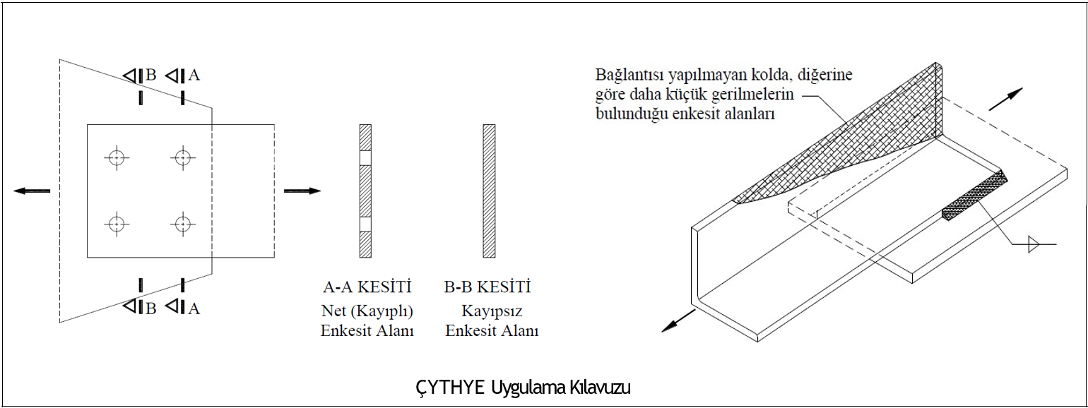

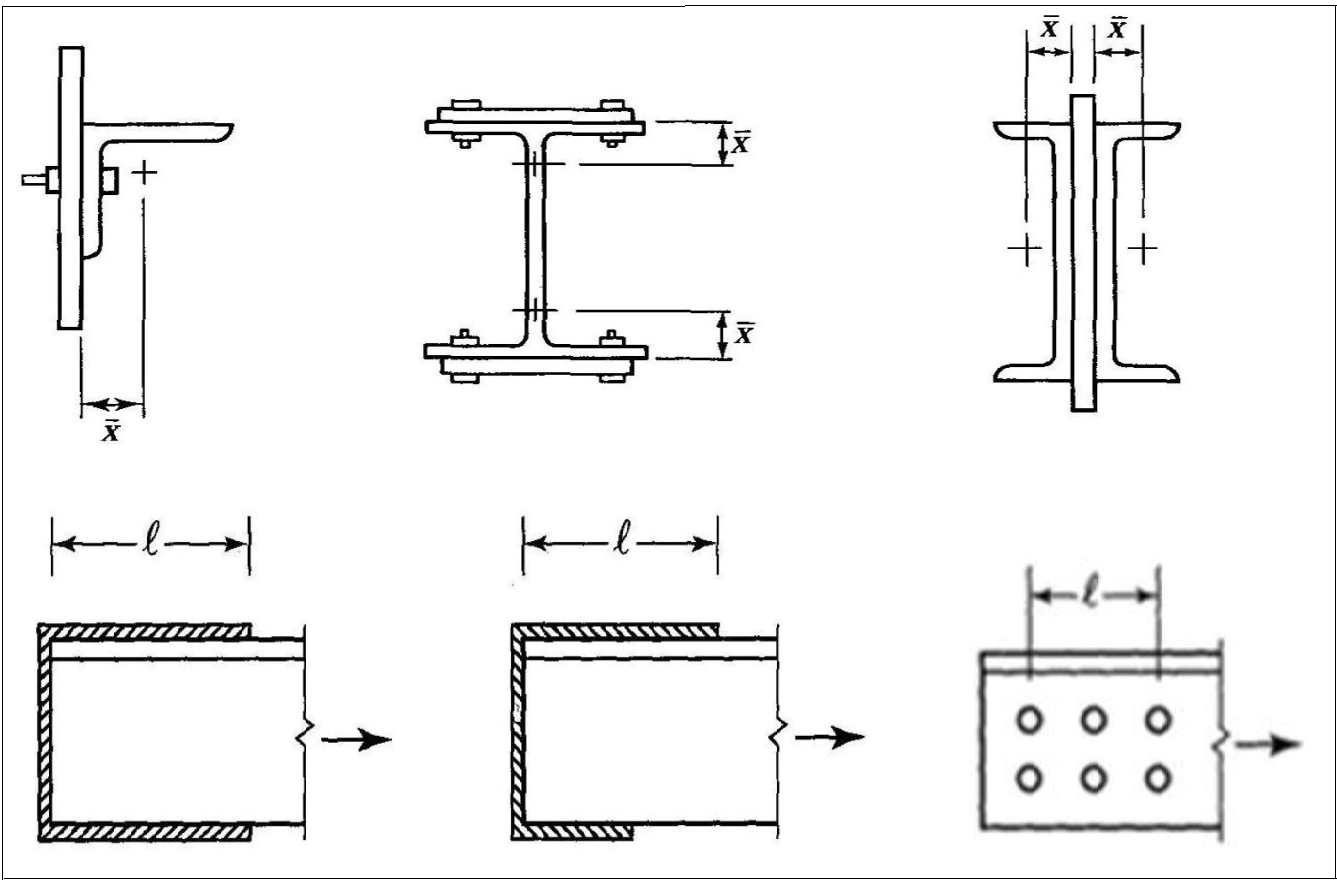

  • Çekme elemanlarının bulonlu ve kaynaklı birleşimlerinde, yükün üniform dağılmaması neticesinde, yük transferinde çalışan enkesit alanı, tüm enkesit alanına eşit değildir.

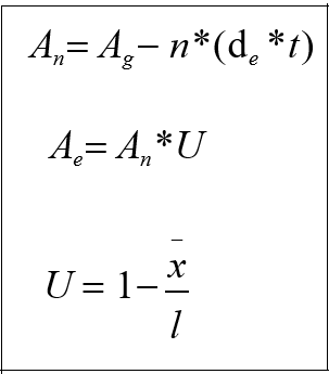

  • Özellikle çaprazlarda kullanılan L ve U kesitlerin, tamamının bulon veya kaynak ile  bağlanmaması nedeniyle yük transferinde etkili alan olarak adlandırılan belirli bir bölge çalışır. ‘Shear Lag ‘ etkisi olarak isimlendirilen bu fenomen nedeniyle çekme elemanlarının tasarımında etkili net alan kullanılır.
  • Çekme elemanlarında dayanım hesabında 3 farklı alan kullanılır:
    • Kayıpsız Alan ( Ag)
    • Net Alan (An)
    • Etkili Net Alan (Ae)

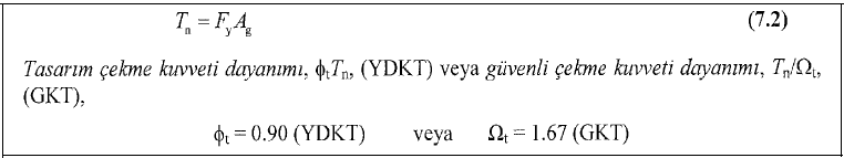

Akma Sınır Durumu
  • Çekme elemanlarında akma sınır durumu için karakteristik çekme kuvveti dayanımı, Tn kayıpsız enkesit alanı kullanılarak denklem 7.2 ile hesaplanır.

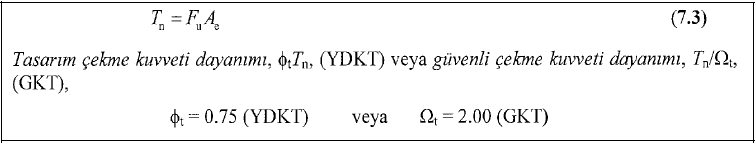

Kırılma Sınır Durumu
  • Çekme elemanlarında kırılma sınır durumu için karakteristik çekme kuvveti dayanımı, Tn, etkin net enkesit alanı kullanılarak denklem 7.3 ile hesaplanır.

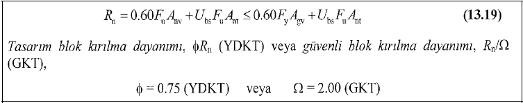

Blok Kırılma Sınır Durumu
  • Karakteristik blok kırılma dayanımı, Rn kesme yüzeyi veya yüzeyleri boyunca akma ve kırılma sınır durumları ile dik çekme yüzeyi boyunca kopma sınır durumları esas alınarak, denklem 13.19 ile hesaplanmaktadır.
