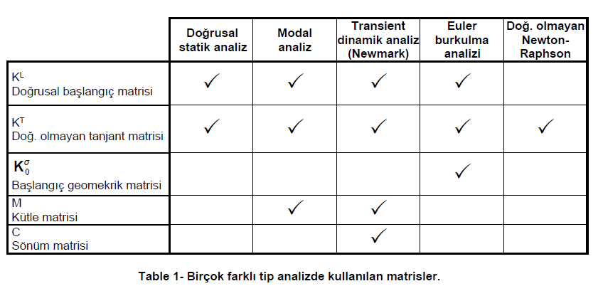

Bir serbest titreşim analizi için çözülmesi gereken problem şudur:
Bu da küçük şekil değiştirme/küçük yer değiştirme (SS/SD) durumunda şu hali alır:
Transient dinamik analizde ü ivmesi, ve içerisinde yer alan bir ifade ile yaklaşık olarak belirlenir
(Newmark yaklaşımı). Bazı cebirsel hesaplamalarla birlikte bundan aynı M küle matrisine ulaşılır.
Bir sönümleme matrisi olan C de tanımlanmıştır. Viskoz sönümleme için, C matrisi M matrisiyle aynı
biçimdedir:
Farklı bir matris olan C de, KL ve M matrislerinin doğrusal kombinasyonu olarak uygun bir şekilde
kullanılabilir (Rayleigh sönümü).
Not: Doğrusal olmayan modeller ve statik, modal, transient dinamik ya da burkulma analizlerinde kullanıcı tarafından başlangıç yer değiştirme durumu girdisi tanımlanmışsa, doğrusal başlangıç rijitliği yerine doğrusal olmayan tanjant rijitlik kullanılır. Bu, başlangıç durumu sebebiyle olan doğrusal olmayan terimler dikkate alınarak doğrusal bir analiz (statik, modal ya da burkulma) yapılmasını mümkün kılar.
5 Durumun kirişlerle ve kabuklarla birlikte kütle matrisine birkaç doğrusal olmayan terimin eklenmesini gerektirmesine rağmen. Şu anda M matrisi sabittir.
