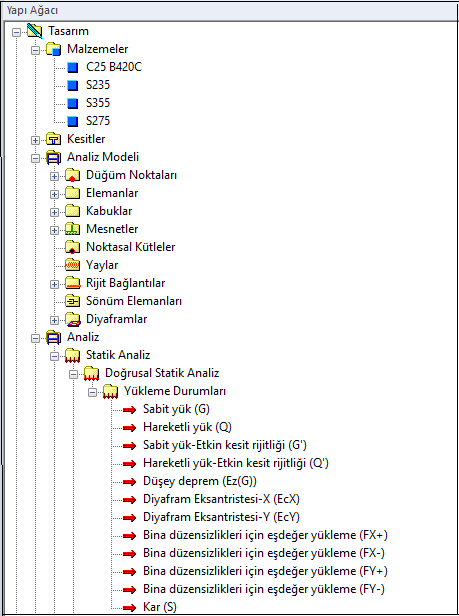

  • Eşdeğer deprem yükü yöntemine göre yapılan yüklemeler ayrı olup sadece düzensizlik hesabında kullanılmaktadır. Bu yüklemeler arayüzde yapı ağacından kontrol edilebilir.

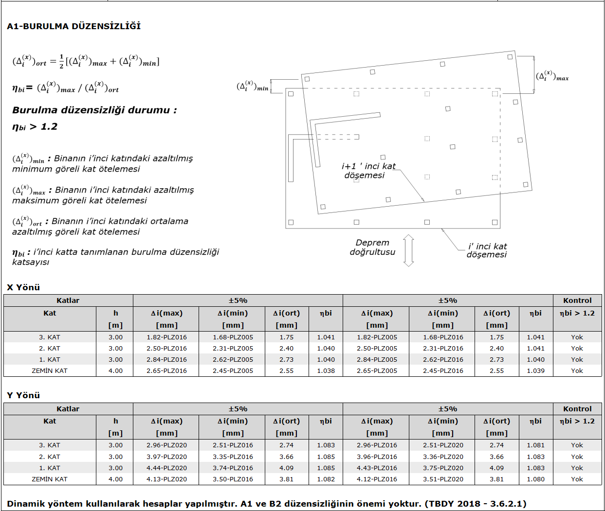

  • Düzensizlik kontrolleri deprem yönetmeliği raporunda detaylı verilir. Aşağıdaki tabloda görüldüğü gibi binada A1 tipi düzensizlik mevcut değildir.

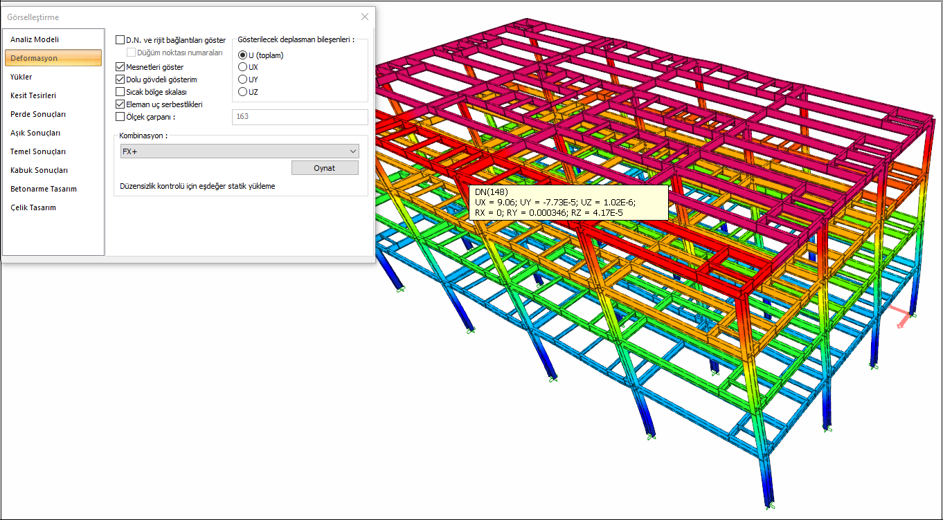

  • Bu rapor kontrol edilmek istenirse arayüzde perspektif ekran - analiz görüntüleme -deformasyonlar alt sekmesinde eşdeğer deprem yükü yüklemeleri kullanılarak raporda verilen elemanların yer değiştirmeleri üzerinden hesap yapılır.

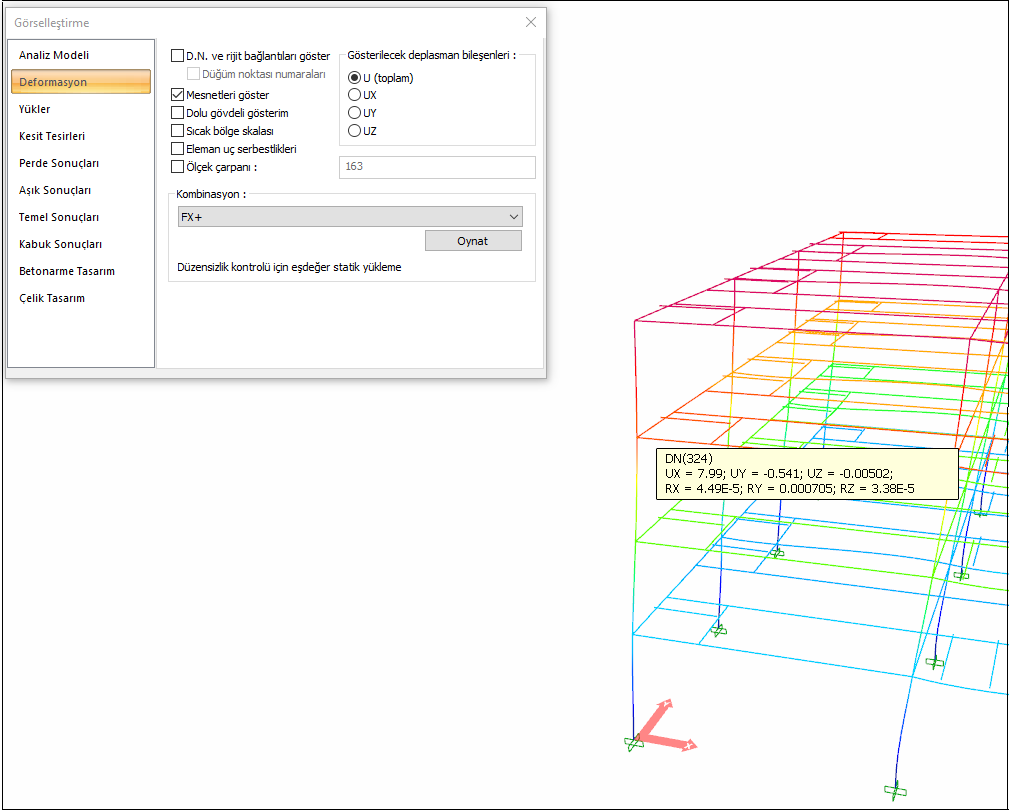

  • X yönü +5 % için yükleme durumlarından FX+'nın değerlerinin kontrol edilmesi gerekir. 4.kat ∆i,max değerini incelemek istersek PLZ016 kolonunun üst düğüm noktası ile 2.katta bağlanan düğüm noktasında okunan değerler yukarıdaki görsellerde yer almaktadır.

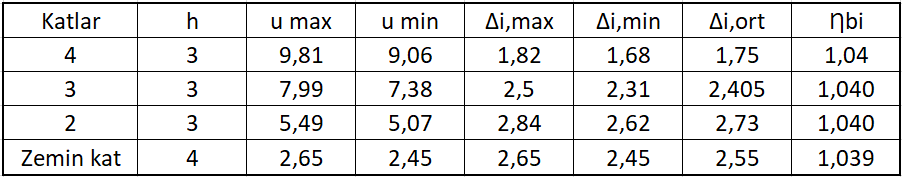

∆i,max =9.81-7.99=1.82 mm
  • ∆i,max ve ∆i,min değerleri arayüzden okunarak tamamı excel yardımı ile kontrol edilebilir.
