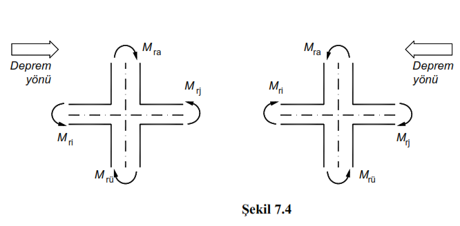

Kolonların Kirişlerden Daha Güçlü Olması Koşulları (Güçlü kolon)
Kolonların taşıma gücü momentlerinin toplamı kirişlerin taşıma gücü momentlerinden depremin her iki yönü içinde %20 daha fazla olduğuna bakılır (Denklem 7.3)
                                                      (Mra + M) ≥ 1.2(Mri + Mrj)                                                (7.3)
