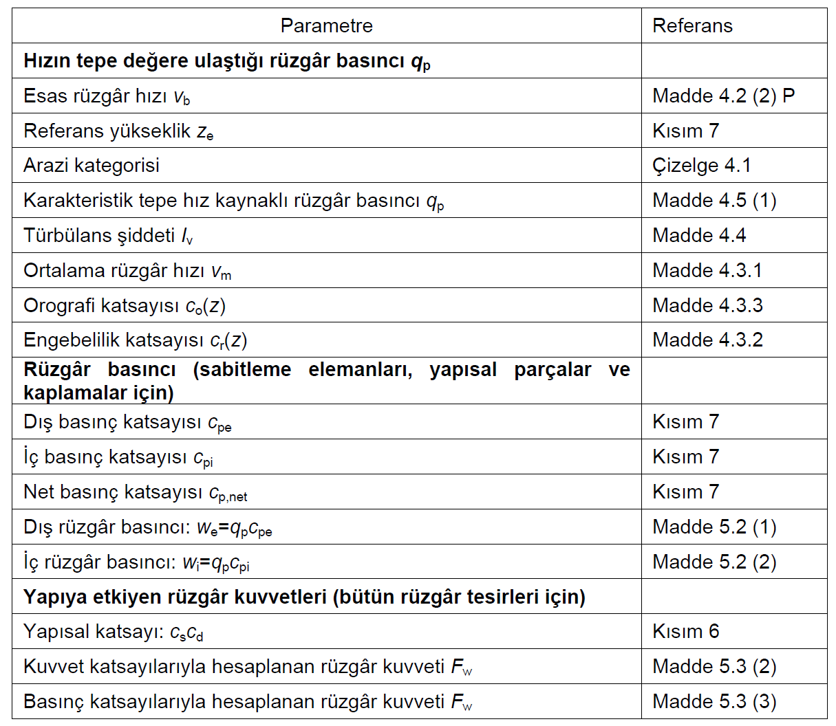

Hesap İşlemleri: Yönetmelik Çizelge 5.1 de rüzgar etkilerinin belirlenmesi için hesap adımları özetlenmiştir.
Çizelge 5.1

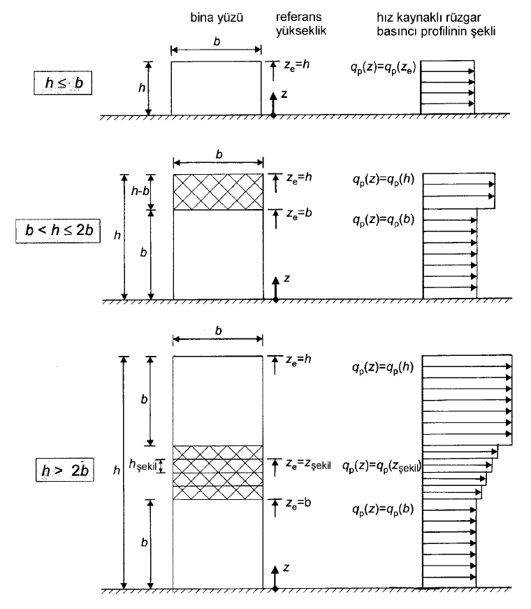

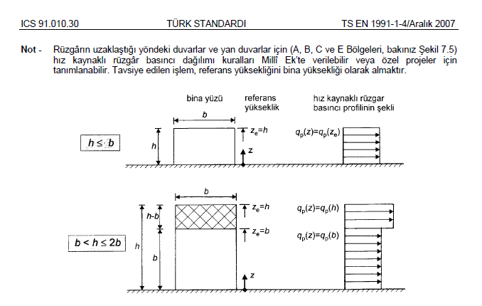

Referans Yükseklik: Yapının yüksekliği ve yapının genişliği değerlerine bağlı olan yükseklik değeri. Yönetmelik kısım 7 de yapı tiplerine bağlı olarak açıklanmıştır.

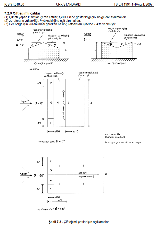

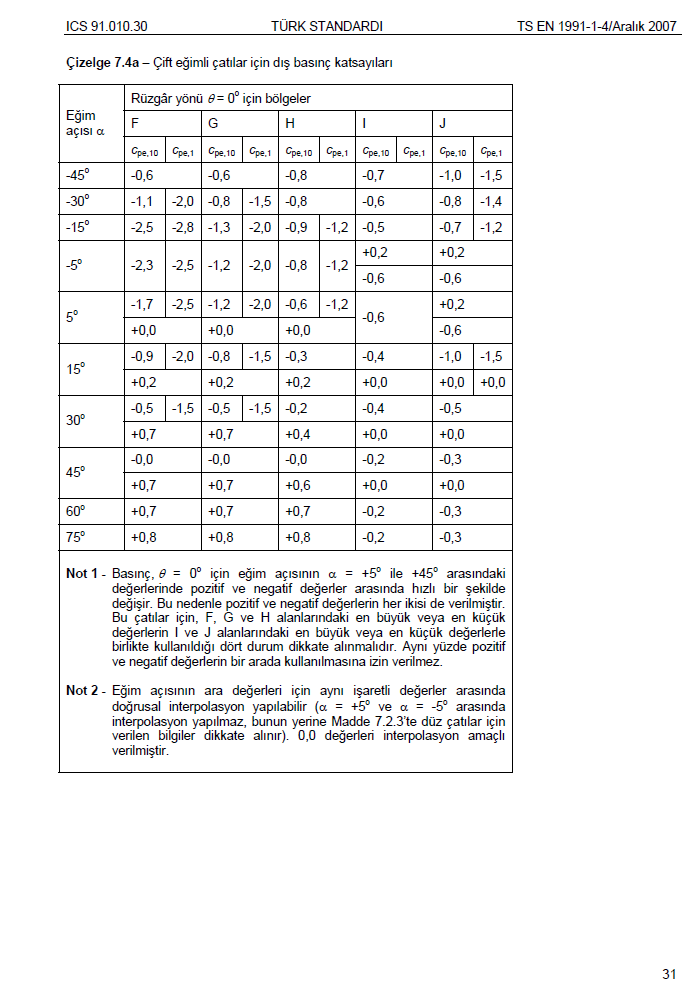

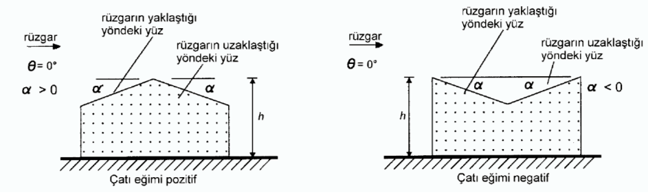

7.2.5 Çift Eğimli Çatılar
(1) Çıkıntı yapan kısımlar içeren çatılar, Şekil 7.8’de gösterildiği gibi bölgelere ayrılmalıdır.
(2) ze referans yüksekliği, h yüksekliğine eşit alınmalıdır.
(3) Her bölge için kullanılması gereken basınç katsayıları Çizelge 7.4’te verilmiştir.

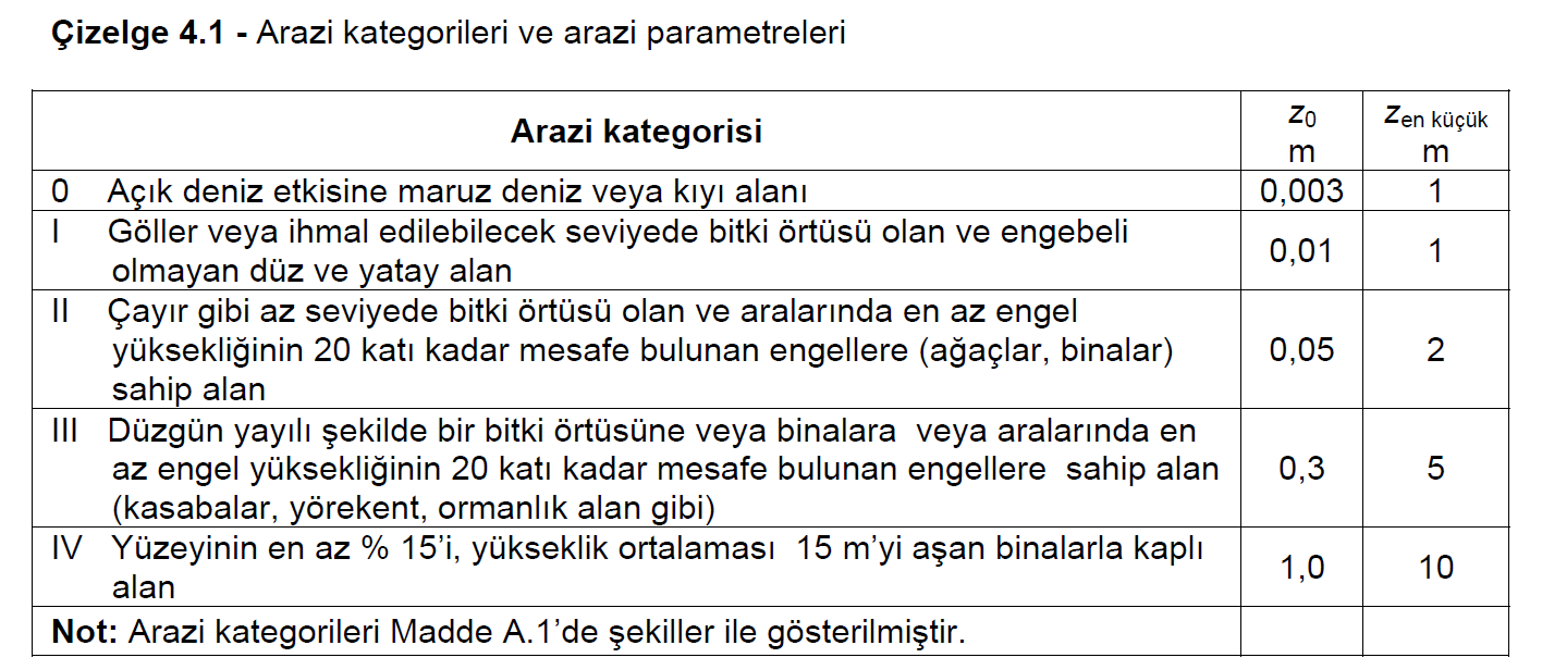

Arazi Kategorisi: Arazi engebeliliğini dikkate alarak engebelilik uzunluğunu ve engebelilik katsayısını belirlemede kullanılan ve yönetmelik Çizelge 4.1 kullanılarak belirlenir.

z0 ve zen küçük arazi kategorisine bağlıdır. Tavsiye edilen değerler, Çizelge 4.1’de beş temsili arazi kategorisi için verilmiştir.

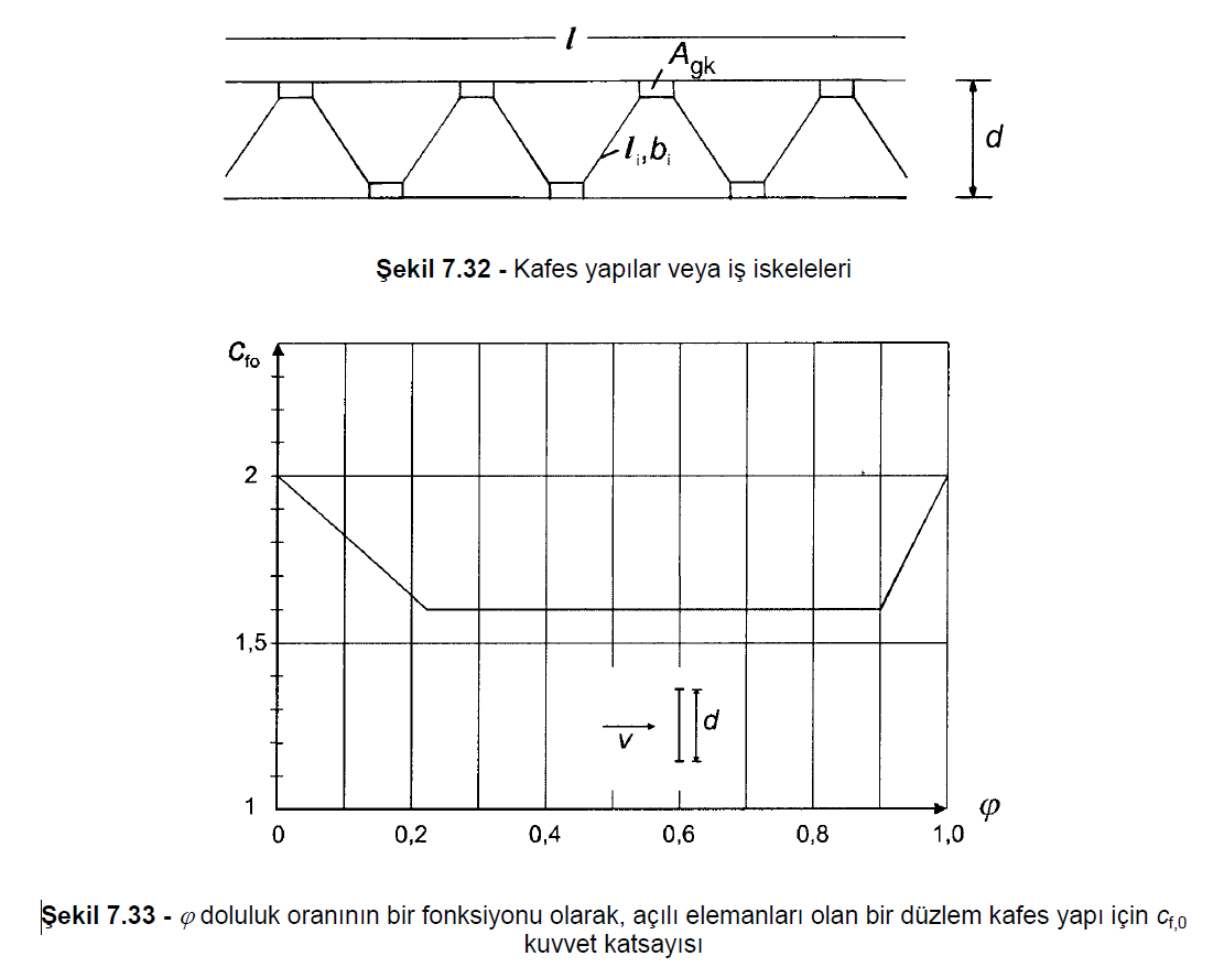

Aerodinamik kuvvet katsayısı, cf: TS EN 12811-1 bölüm 6.2.7.2 de iş iskelelerine etkiyen rüzgar kuvvetlerini hesaplarken, bazı iş iskelesi bileşenlerine ait enkesitler için TS EN 1991-1-4 ‘te verilen uygun aerodinamik yük katsayısı cf kullanılmalıdır.
7.11 Kafes Yapılar ve İş İskeleleri

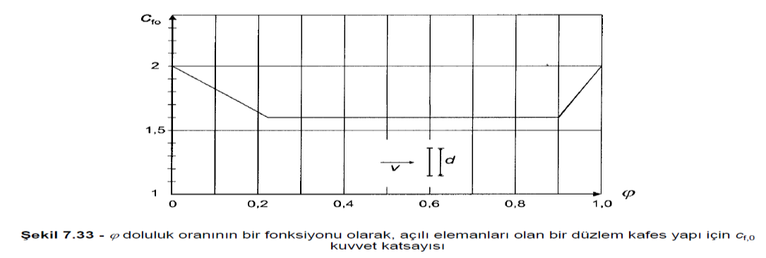

(1) Kafes yapılar ve paralel bağ kirişleri olan iş iskeleleri için kuvvet katsayısı cf Eşitlik (7.25) kullanılarak elde edilmelidir.
Burada;
cf,0 Uç tesirleri olmayan kafes yapılar ve iş iskeleleri için kuvvet katsayısı (doluluk oranı φ (Madde
7.11 (2)) ile Reynolds sayısı Re’nin bir fonksiyonu olarak Şekil 7.33 ile Şekil 7.35’te verilmiştir),
Re Eleman çapı bi’nin ortalama değeri kullanılarak hesaplanan Reynolds sayısı (Not 1),

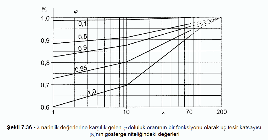

Ψλ I ve genişlik b=d kullanılarak hesaplanan yapı narinliği λ'nın bir fonksiyonu olan uç tesiri
katsayısı (Şekil 7.32’ye bakılmalıdır) dır.
Not 1 - Şekil 7.33 ile Şekil 7.35, olan Reynolds sayısına ve Madde 4.5’te verilen qp’ye bağlıdır.
Not 2 - Hava geçirimsizlik sağlayan tertibatları bulunmayan ve dolu bina kısmı tarafından etkilenen iş
iskeleleri için bir azaltma katsayısı Milli Ek’te verilebilir. Tavsiye edilen azaltma katsayısı değeri
prEN 12811’de verilmiştir.

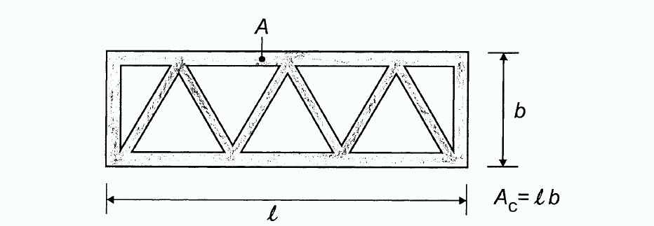

Doluluk Oranı: Yönetmeliğe göre aşağıdaki formülle bulunur.
(2) Doluluk oranı φ, Eşitlik (7.26)'da tanımlanmıştır.
Burada;
A Düzlem yüzeyde, kafes elemanlarının iz düşüm alanlarının ve bağlantı levhalarının yüzeye dik iz
düşüm alanlarının toplamı : ,
Ac Düzlem yüzeyde bu yüzeye dik iz düşümü sınırlarıyla kapatılan alan ( ),
I Kafes uzunluğu,
d Kafes genişliği,
bi, li Her bir i kafes elemanının (Şekil 7.32) düzlem yüzeye dik iz düşümlerin genişliği ve uzunluğu,
Agk k bağlantı levhasının alanıdır.
(3) Referans alan Aref, Eşitlik (7.27) kullanılarak belirlenmelidir.

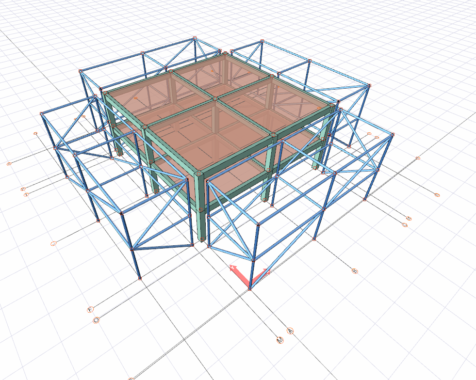

Örnek 1: bx=by=21,6 m , hmaks =6 m , vb = 25 m/s , arazi kategorisi 2
Referans Yükseklik: bx=by=21,6 m , hmaks =6 m olduğundan z = 6 m olarak ele alınacaktır.
Arazi Kategorisi: Arazi kategorisi 2 olduğundan çizelge 4.1 e göre z0 =0,05 m , zen küçük = 2 m
Türbülans şiddeti: Iv(z) = k1/[c0(z)xln(z/z0)] = 1/[1xln(6/0,05) ]= 0,209
Arazi engebelilik katsayısı: kr=0,19 x (z0/z0,2)0,07 = 0,19x(0,05/0,05) 0,07 = 0,19
cr(z) = kr x ln(z/z0) = 0,19 x ln(6/0,05) = 0,910
Ortalama rüzgar hızı: vm(z) = cr(z) x c0(z) x vb = 0,910x1x25 =22,74 m/sn
Tepe hızı kaynaklı rüzgar basıncı: qp(z) = [1+ 7xIv(z)] x 0,5 x ρ x vm2(z) = 0,796 kN/m2
Doluluk Oranı: seçilen profil CHS 127*10, A = 7037832 mm2 , Ac = 73913064,5 mm2 , ϕ= 0,095 tablodan cf,0=1,81

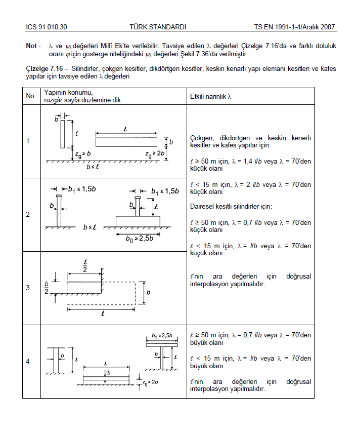

Etkili Narinlik λ ve Uç Tesir Katsayısı ψλ: λ =2 ve ψλ = 0,98
(3) Doluluk oranı φ, (Şekil 7.37) Eşitlik (7.28)'de verilmiştir.
Burada;
A Elemanların iz düşümü alanlarının toplamı,
Ac Toplam yüzey alanı ( )dır.
Kuvvet Katsayısı: cf = cf,0 x ψλ = 1,81 x 0,98 =1,77
Etkitilecek Kuvvet: Fw = cscd x cf x qp(z) x Aref = 1 x 1,77 x 0,796= 1,412 kN/m2
Fwçizgisel = 1,412 x 0,127 = 0,179 kN/m
