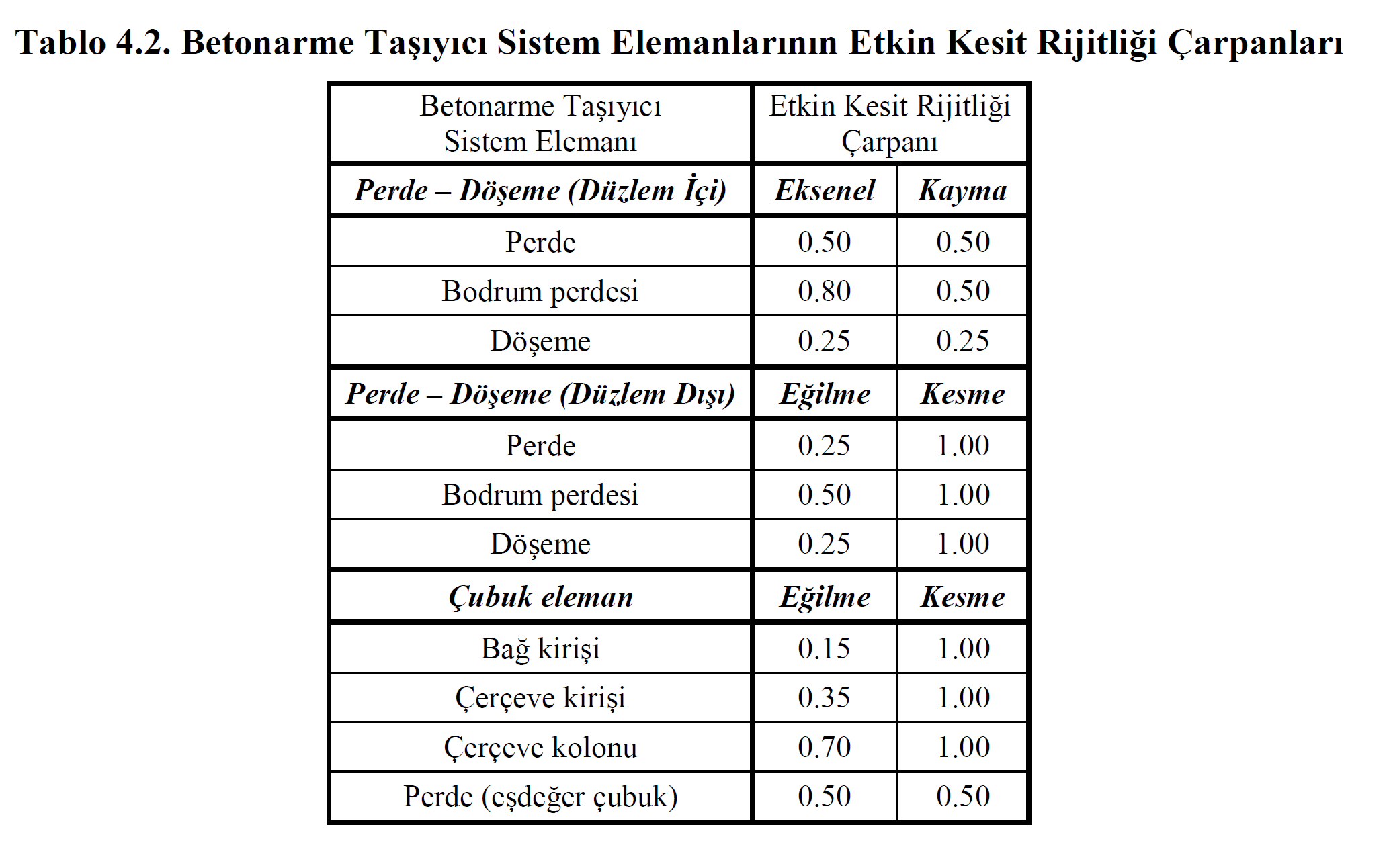

İkinci bir seçenek olarak, plastik mafsallar arasında kalan doğrusal elemanların (kolon ve kiriş) etkin kesit rijitlikleri TBDY Bölüm 4.5.8 ‘de belirtilen Tablo 4.2 'ye göre de yapılabilmektedir. Doğrusal eleman olarak modellenen kolon ve kirişlerin etkin kesit rijitlikleri Taşıyıcı Sistem Elemanlarının Etkin Kesit Rijitlikleri başlığında detaylı biçimde anlatılmıştır.
