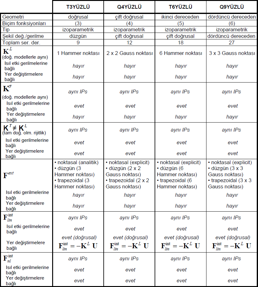

Bu elemanlar sadece membran rijitliğine sahiptir (düzlem içerisinde) ancak eğilme ve enine kayma rijitliği yoktur (düzlem dışı). Düzlem dışı rijitliklerinin sıfır olması nedeni ile bu elemanlar tek başlarına kullanılamazlar, ilave rijitleştirici elemanlar (kiriş veya kabuk elemanlar) ile veya normal şekil değiştirmesine ait serbestlik derecesi sınırlandırılmış olan düzlemler içerisinde kullanılması gerekmektedir. Bu elemanlar büyük şekil değiştirme/büyük yer değiştirme toerisini temel almaktadır (tam doğrusal olmayan teori). Bu teori 2. mertebe şekil değiştirme durumlarına ve gerilme rijitliklerini hesaplara katmaktadır.

Güncel yer değiştirme yapmış konfigürasyonda Cauchy tensörü, "doğal" gerilme tensörüdür. Bileşke
Cauchy gerilmesi (F(σ)), (2) ile verilen dönüşüm denklemleri kullanılarak bileşke PK2 gerilmesinden (F(S))
elde edilebilirler.
