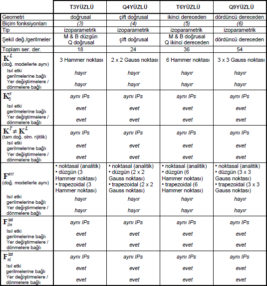

Doğrusal kabuk modelleri gibi, bu elemanlarda membran rijitliği (düzlem içi), eğilme ve enine-kayma rijitliği (düzlem dışı) bulunmaktadır. Bunlar da Reissner-Mindlin kabuk teorisini temel almaktadır, ancak büyük şekil değiştirme/büyük-yer değiştirme formundadır (tam doğrusal-olmayan teori). Bu form, 2. derece şekil değiştirme terimleri, gerilme pekleşmesi, büyük yerdeğiştirmeler ve büyük dönmeleri dikkate almaktadır. Bünye denklemlerinin elastik olması gerekmektedir (izotropik St-Venant tipinde ya da başlangıç tanjant düzleminde ortotropik olarak). Denklemler Piola-Kirchhoff-2 gerilme tensörü S ile Green-Lagrange gerilme tensörü E arasında ilişki kurmaktadır. Bunlar düzlem-gerilme formu da kullanılmaktadır.
Doğrusal modelde yapılanlardan daha fazla yaklaşım yapılmamaktadır. Özellikle dönmelerin türevleri tamamen kesindir.
Kinematik, Şekil Değiştirmeler ve Gerilmeler
Doğrusal elemanlar ile aynıdır ancak küçük şekil değiştirme tensörü ε yerine Green-Lagrange şekil değiştirme tensörü E ve Cauchy gerilme tensörü σ yerine PK2 gerilme tensörü S kullanılmaktadır.
Güncel yer değiştirme yapmış konfigürasyonda Cauchy tensörü, "doğal" gerilme tensörüdür. Bileşke Cauchy gerilmeleri (F(σ), M(σ), Q(σ)), (2) ile verilen dönüşüm denklemleri kullanılarak bileşke PK2 gerilmelerinden (F(S), M(S), Q(S)) elde edilebilirler.
