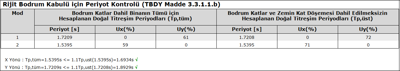

(b)  Birbirine dik bina eksenlerinin her birinin doğrultusundaki hakim titreşim modunda, bodrum katlar dahil binanın tümü için hesaplanan doğal titreşim periyodu’nun, aynı taşıyıcı sistemde zemin kat döşemesi dahil tüm bodrum kütleleri hesaba katılmaksızın aynı doğrultuda hesaplanan doğal titreşim periyodu’na oranının 1.1’den küçük olması (Tp,tüm ≤1.1 Tp,üst ).
  • Yukarıdaki koşullardan (a) maddesi bina dört tarafında da perde bulunması sebebi ile sağlanmaktadır.
  • (b) koşulu için ise analiz yapılması gerekir. ideCAD tarafından otomatik kontrol edilen bu şarta göre önce bodrum katlar dahil tüm yapının kütlesinin yer aldığı analiz sonucu X ve Y yönü periyodları ile bodrum kat ve zemin kat ağırlıkları dahil edilmeden yapılan analizden X ve Y yönü periyodları oranlanır.
  • ideCAD’de Dinamik Analiz Raporunda bu kontrol verilmektedir.

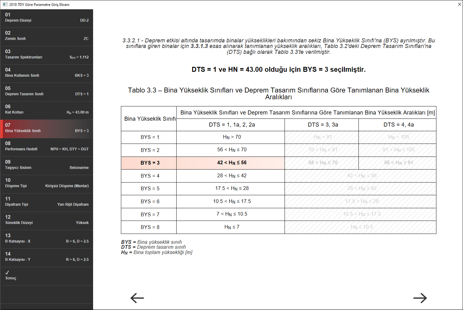

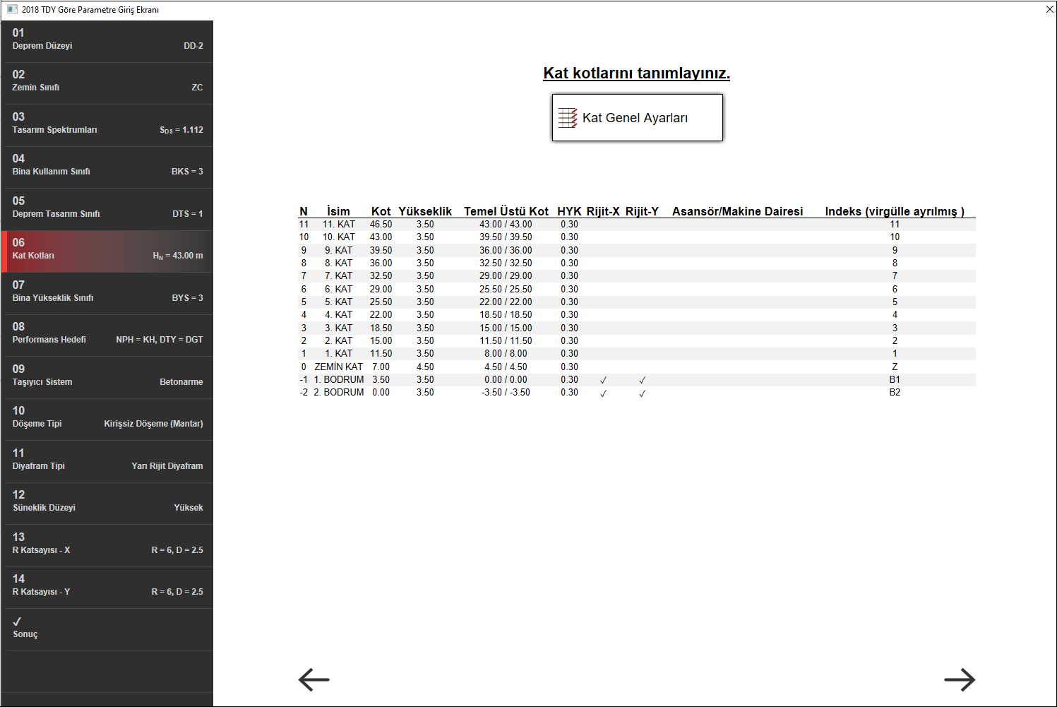

  • Kat genel ayarlarında Rijit X ve Rijit Y işaretleri ile yapı yüksekliği tespiti için araç oluşturur. Ardından (a) ve (b) koşulları sağlandığında BYS sınıfı belirlenmiş olur.
  • Bina tabanı, bodrum perdeleri üst kotundaki kat seviyesinde tanımlanır. Buna göre bina yüksekliği Hn=43 m ve DTS=1 olması sebebi ile BYS=3 olarak tespit edilmiştir.
