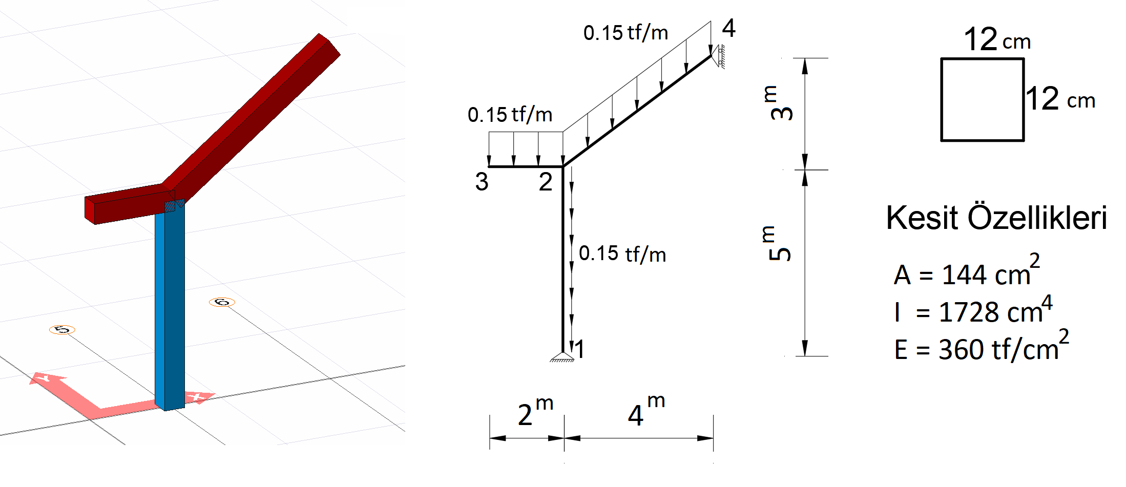

Aşağıdaki izostatik sistemin 4 numaralı düğüm noktasının deformasyonunu Virtüel İş Yöntemini
kullanarak elle hesaplayınız.

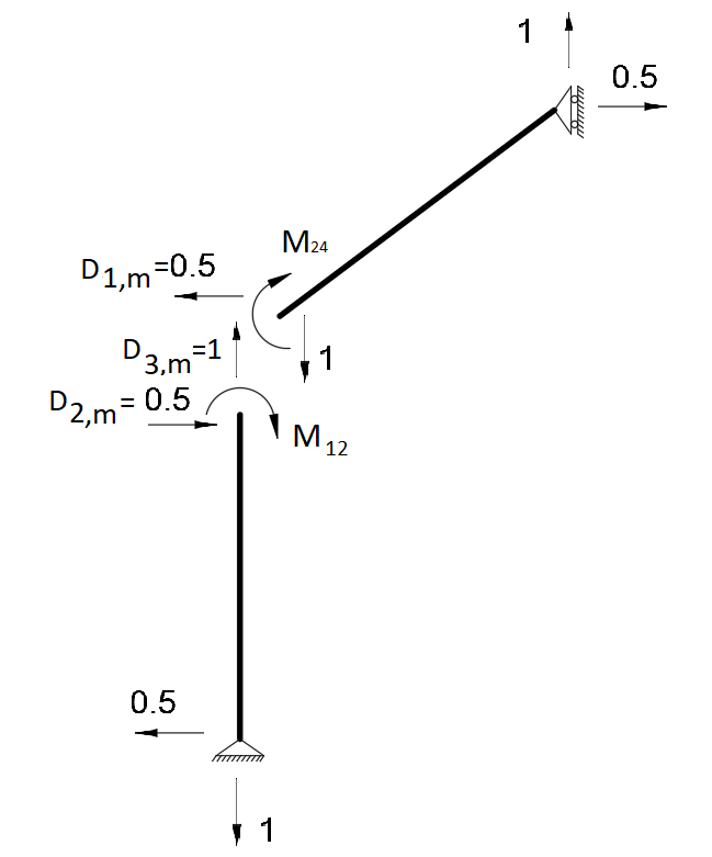

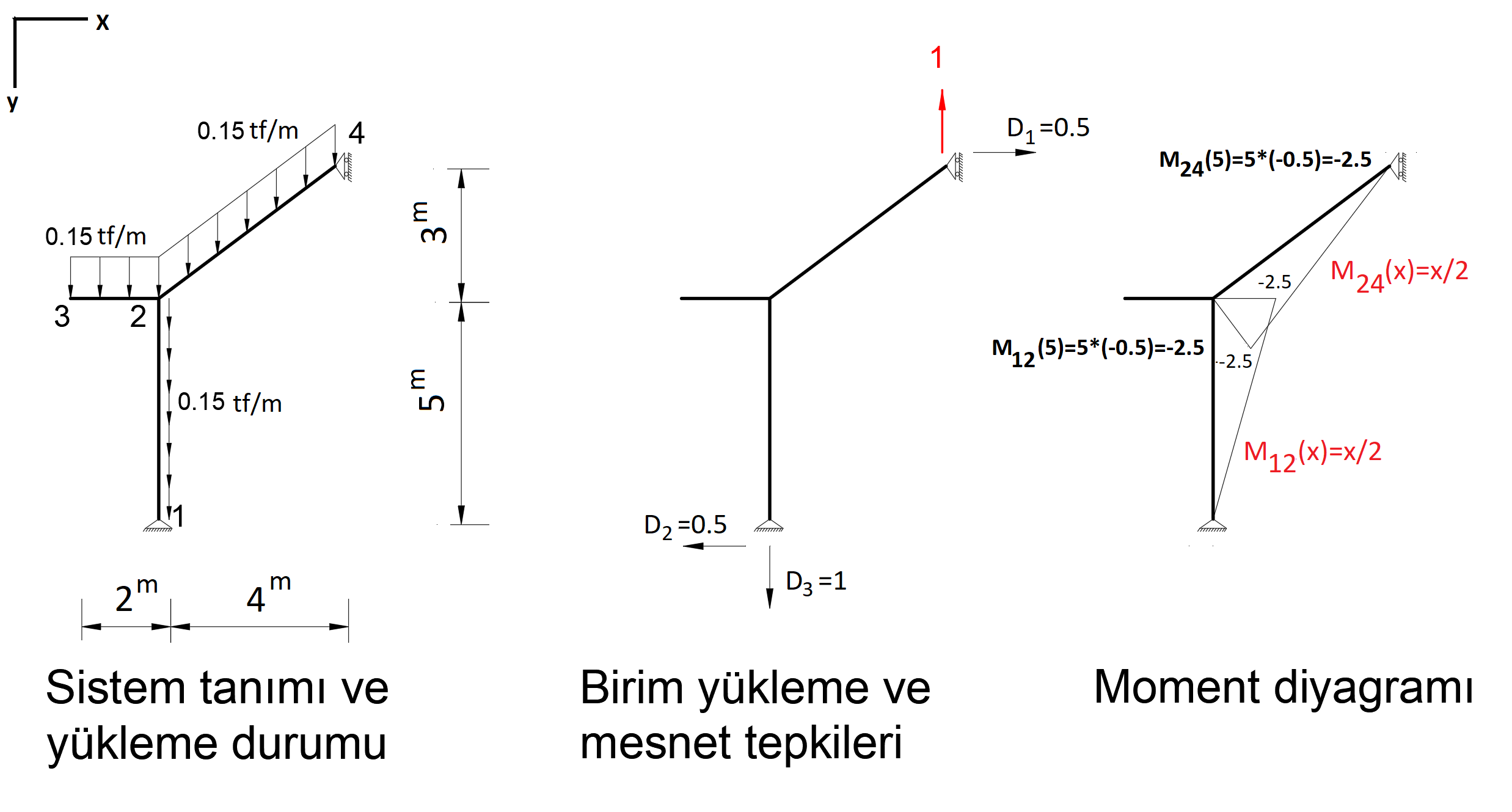

1. Adım : Birim Yüklemeye göre Moment Fonksiyonu Bulma
1: Birim yükleme D1, D2, D3: Mesnet tepkileri M12: 1-2 çubuğu 2 D.N moment değeri M24: 2-4 çubuğu 2 D.N moment değeri L12: 1-2 çubuğu boyu L24: 2-4 çubuğu boyu M12(x): 1-2 çubuğu Moment fonksiyonu M24(x): 2-4 çubuğu Moment fonksiyonu ΣM1,dn: 1 D.N göre toplam moment ΣM4,dn: 4 D.N göre toplam moment ΣD: Toplam denge
Moment Fonksiyonu : ,

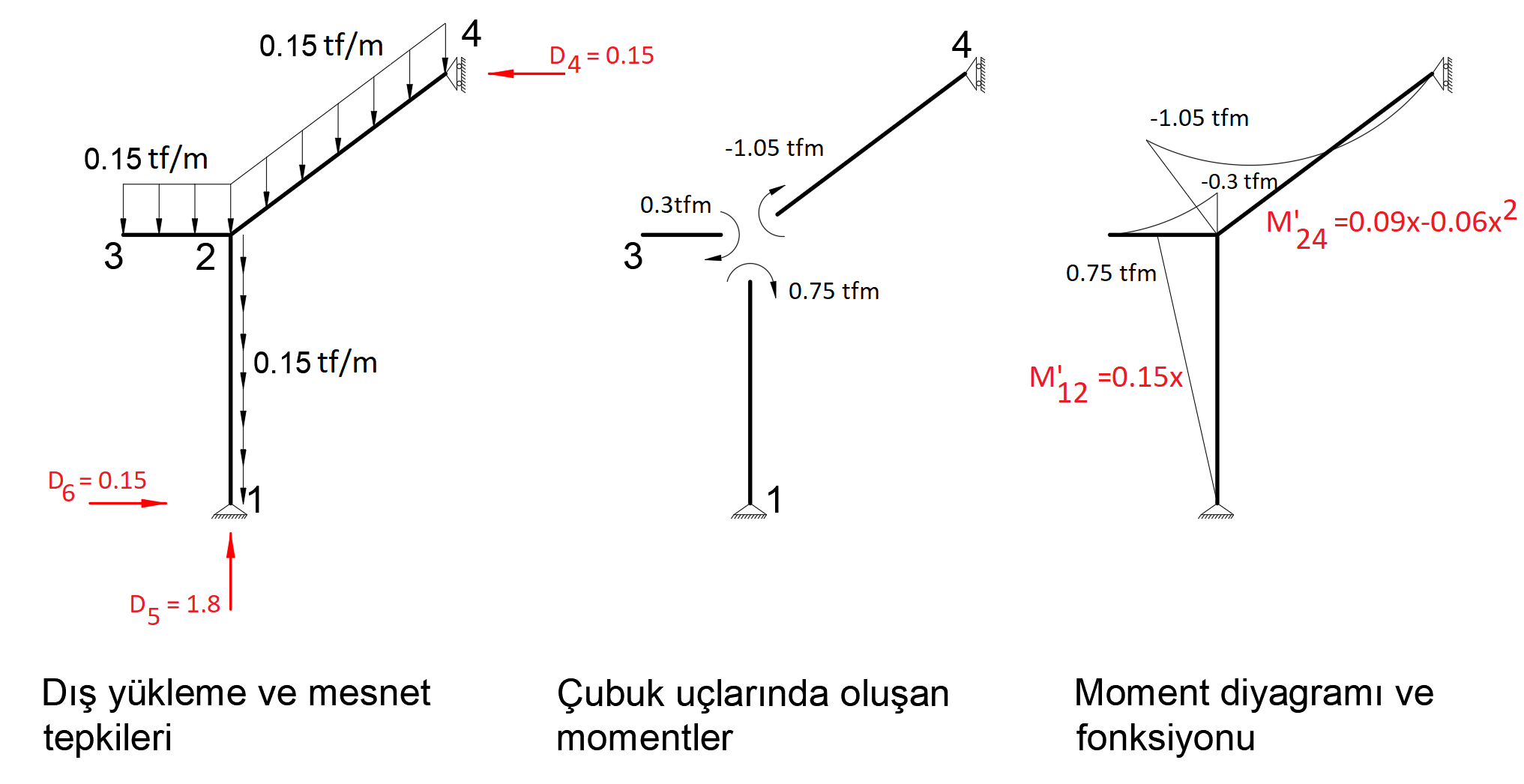

2. Adım : Verilen Yüklemeye göre Moment Fonksiyonu Bulma
D4, D5, D6: Mesnet tepkileri M'12: 1-2 çubuğu 2 D.N moment değeri M'24: 2-4 çubuğu 2 D.N moment değeri L12: 1-2 çubuğu boyu L24: 2-4 çubuğu boyu M'12(x): 1-2 çubuğu Moment fonksiyonu M'24(x): 2-4 çubuğu Moment fonksiyonu ΣM1,dn: 1 D.N göre toplam moment ΣM4,dn: 4 D.N göre toplam moment ΣD: Toplam denge
