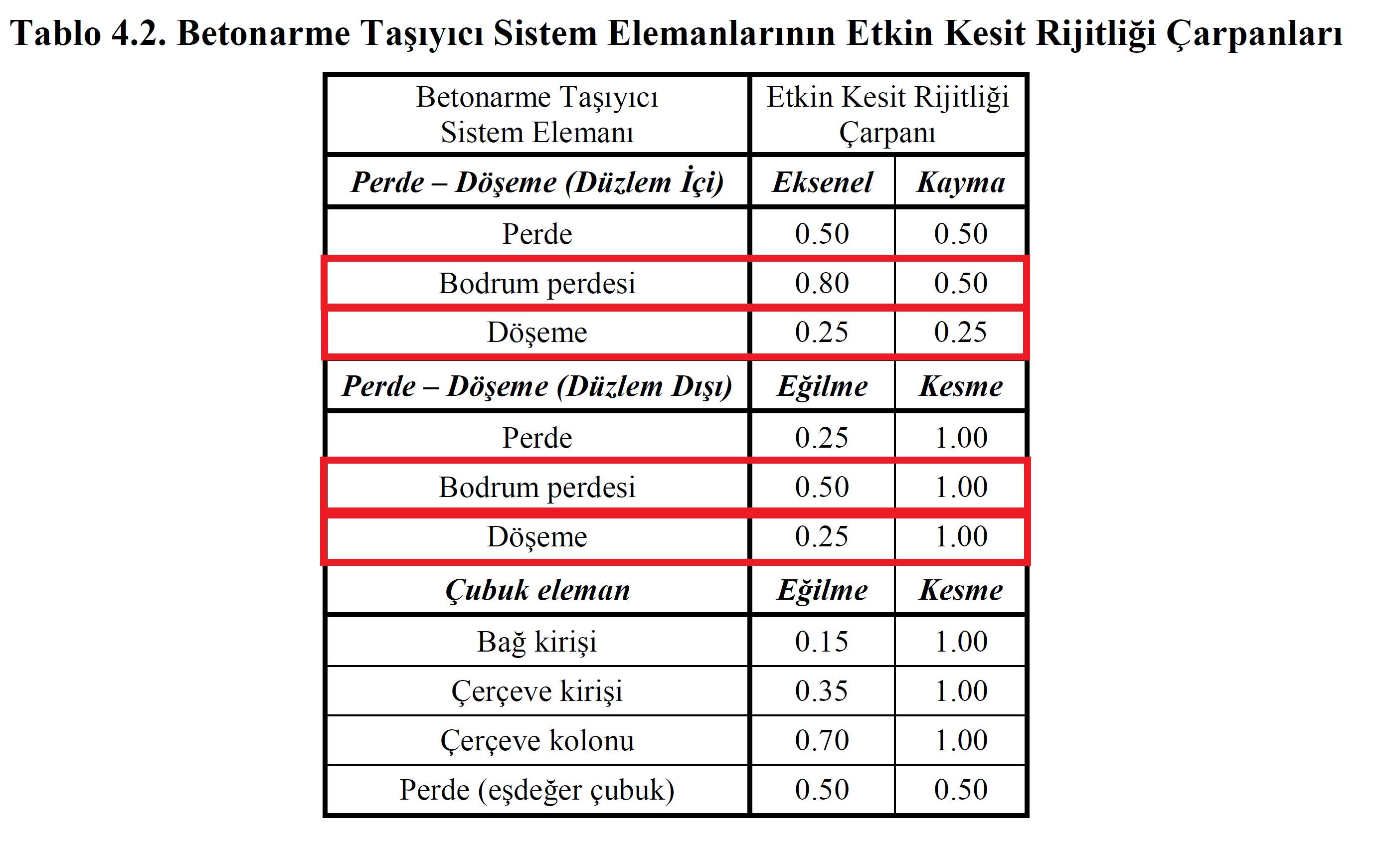

Tablo 4.2'de Tanımlanan Etkin Kesit Rijitlikleri (5.4.4)
  • Döşemeler doğrusal olarak modellenmektedir.
  • Bodrum perdeleri, doğrusal veya doğrusal olmayan modelleme seçeneği kullanıcı denetimindedir.
  • Bodrum perdelerinin doğrusal model seçeneğinde analiz modeli otomatik oluşturulur.
  • Bodrum perdelerinin doğrusal olmayan modelleme seçeneğinde yayılı plastik davranış modeli kullanılır ve analiz modeli otomatik oluşturulur.
  • Döşeme ve bodrum perdelerinin etkin kesit rijitlikleri otomatik olarak belirlenmektedir.
Normal koşullarda deprem yükleri etkisi altında döşemeler ve bodrum perdelerinde plastik şekildeğiştirme oluşması beklenmemektedir. Bu sebeple döşemeler ve bodrum perdeleri doğrusal kabuk sonlu elemanlar (shell) ile modellenir ve etkin kesit rijitlikleri TBDY Tablo 4.2 'ye göre aşağıdaki resimde kırmızı işaretli olan katsayılara göre belirlenmektedir.

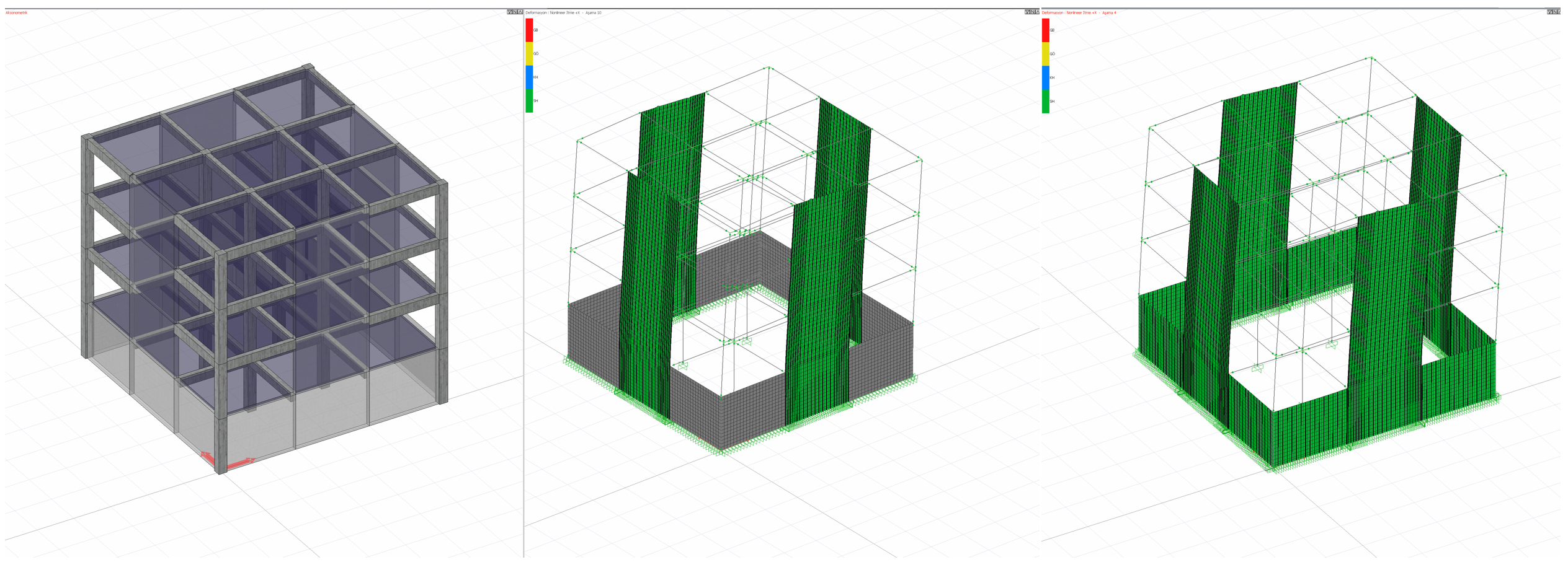

Bodrum perdelerinde kullanıcı inisiyatifinde doğrusal olmayan modelleme tekniği de kullanılabilir. Bodrum perdelerinin doğrusal olmayan modellemesinde Yayılı Plastik Davranış Modeli kullanılır. Aşağıdaki resimde sırasıyla, üç boyutlu yapı modeli, bodrum perdelerinin doğrusal olarak modellenmiş analiz modeli ve bodrum perdelerinin doğrusal olmayan modelleneme kullanılarak oluşturulmuş analiz modeli görülmektedir.
