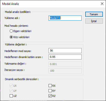

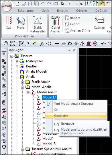

Çözüm :
  • Yapı ağacından Analiz/Modal Analiz/Modal analiz altında listelenen Modal E1,E2,E3,E4 ve varsa Modal BE1, BE2, BE3, B4, Modal' ve Modal B' yüklemelerinde girilebilen “hedeflenen mod sayısı” değerini attırınız ve analiz tekrarlayınız.
Not: Modal E1’de değişiklik yapıldığında Modal E2,E3,E4’de otomatik yenilenir. Benzer şekilde Modal BE1’de değişiklik yapıldığında, BE2, BE3, B4 otomatik yenilenir.
  • Eigen yerine Ritz vektörleri yöntemi kullanılabilir.
